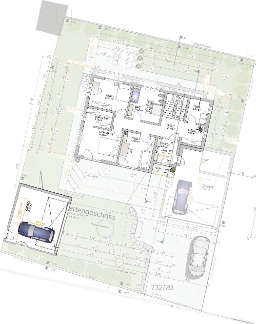

Aussicht wie auf Bildern zu sehen. Da verändert sich nichts mehr. Nur suchen wir nach einer Lösung, den Entwurf etwas umzuplanen, um die steile Auffahrt wegzubekommen und eben Verbesserungen jeglicher Art helfen natürlich sehr weiter.

Für uns ist das eine tolle Aussicht und wir genießen es. Nur hat natürlich die steile Auffahrt und die genannten Probleme Priorität. Daher würden mich Änderungsvorschläge interessieren.

Was wäre dann die Lösung? Haus ganz nach unten setzen, auf Ausblick verzichten und dann aus dem OG hinten in den Garten gehen können? Dann ist die Garageneinfahrt quasi ebenerdig, aber auch im UG hinten kein Licht
So haben wir es. Kellergeschoss zur Gartenseite im Boden und zur Straße auf Straßenniveau, Garage auf Straßenniveau und von oben als Balkon am Esszimmer und von dort um die Hausecke rum als Terrasse in den Garten mit weiterem Zugang aus einem Flur heraus. Ich persönlich mag das sehr. Wir haben einen schönen Ausblick vom Auf-der-Garage-Balkon und vom Esszimmer (von der Küche aus auch, wenn da kein Haus im Weg wäre) und gleichzeitig ebenerdigen Zugang zum Garten und aus dem Keller raus. Daraus entsteht der Nachteil von Stufen zur Haustür hoch (in unserem Fall nur 8 oder 9, da die Haustürseite höher liegt als die Garagenseite. In unserem Fall gibt es dann noch ein OG und ein DG.
Unser Haus ist allerdings ein Altbau mit noch anderen Ansprüchen an Keller, als das der Fall wäre, wenn man den als Wohnfläche haben möchte. Und wir haben so viel Gefälle, dass sowas in der Art quasi zwingend ist
Meine Frau möchte zwingend eine Verbindung zwischen Garage und Haus,
"Bessere Hälften" sind nicht zwingend immer klüger. In einem Dutzend Jahren mit einem halben Kilometer Fußweg zwischen Garage und Haus (nur kein Neid, es ist nicht dasselbe Grundstück) kann ich an einer Hand abzählen, wie oft ich auf diesem Weg naß geworden bin.
Ich habe mal geskizzt, wie ich die Gebäude platzieren würde. Neben der Garage habe ich noch Platz für Mülltonnen gelassen, und die Garage ansonsten formatgleich portiert. Das Haus habe ich flächengleich einen Meter breiter gezogen und es mit der planuntenlinken Ecke zum leichteren Vergleich an derselben Position gelassen. Anderthalb Meter verbreitert, ließe sich flächengleich sogar ein ganzer Meter sparen, und damit bei 20% Steigung 20 cm Höhendifferenz zwischen Berg- und Taltraufseite:
