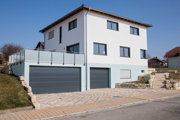

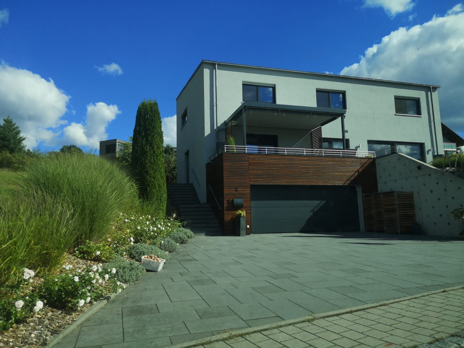

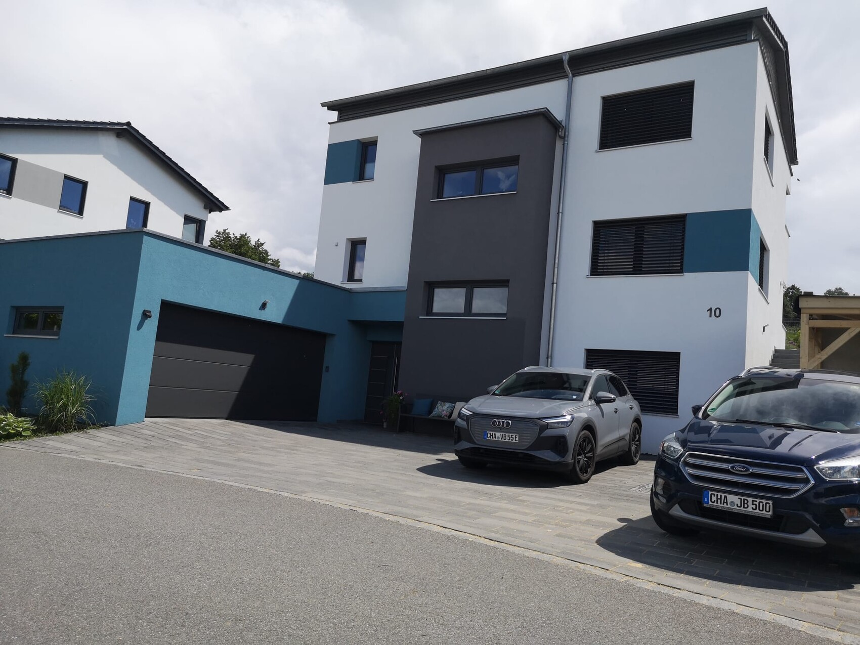

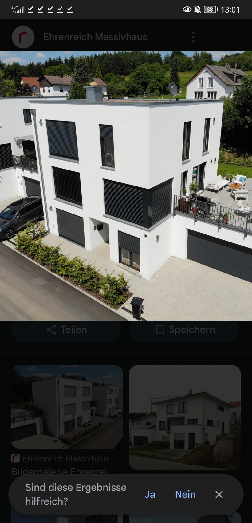

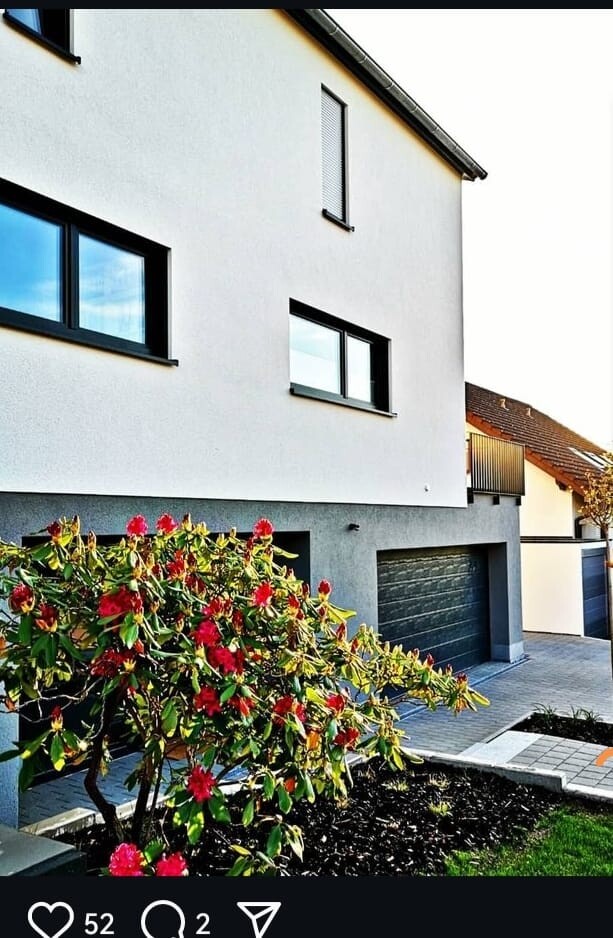

Entspricht eines der Bilder eurer Vorstellung und würde sinnvoller zu unserem Projekt passen? Wäre es evtl klüger, die Garage unten etwas zu integrieren, mit Technik, Abstellraum, Hauswirtschaftsraum und dann zwei Stockwerke aufzusetzen? Es soll eben nicht die 200qm übersteigen. Oder bestimmte Räume unausgebaut lassen?
Nein, es ist gewiss nicht klüger, eine „Großraumgarage“ ins Haus zu integrieren und Räume zu bauen, die man „unausgebaut“ lässt.
Auch das kostet Geld. Drei Geschosse kosten Geld. Türmchenbau muss man auch mögen und hat weitere Nachteile.
Ich fass es nicht: die ganze Diskussion deshalb, weil „die Frau die Mainstreamidee will, von der Garage direkt ins Haus zu gehen.“
hanghaus2023
Ich fass es nicht: die ganze Diskussion deshalb, weil „die Frau die Mainstreamidee will, von der Garage direkt ins Haus zu gehen .“
Ich sag mal so, happy wife, happy life.
Der Nachbar im Westen hat sogar die Auffahrt bis ganz oben zur Garage mit 15% Steigung. Warum nicht?

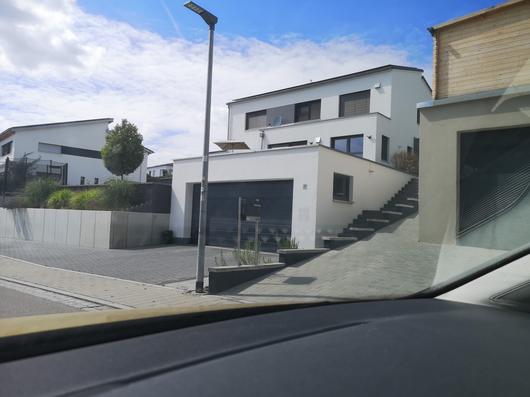

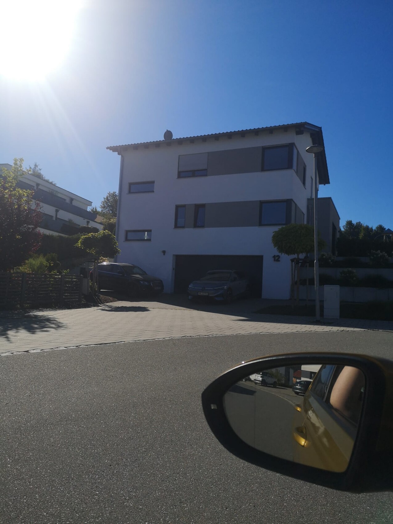

Philip St
Nochmals danke für die Überarbeitung.
Einige sehr sinnvolle Lösungen, die uns helfen. Allerdings möchten wir ungern über viele Treppen zum Haus hoch und runter.
Kurz noch die Info wegen den Steinen. Es soll gut aussehen, die Nachbarn hatten aber beim kompletten, tiefen Keller etwas Ärger mit Granit.
Zufällig waren wir gerade unterwegs und haben folgendes gesehen. Wäre das eine Option, mit einer Art Zugang über Garage zu Haus darüber?
Moderne zweistöckige Hausfront mit Garage, Holzverkleidung und Vorgarten
Moderne dreigeschossige Wohnhausfront mit Garage und Parkplätzen an sonnigem Tag
