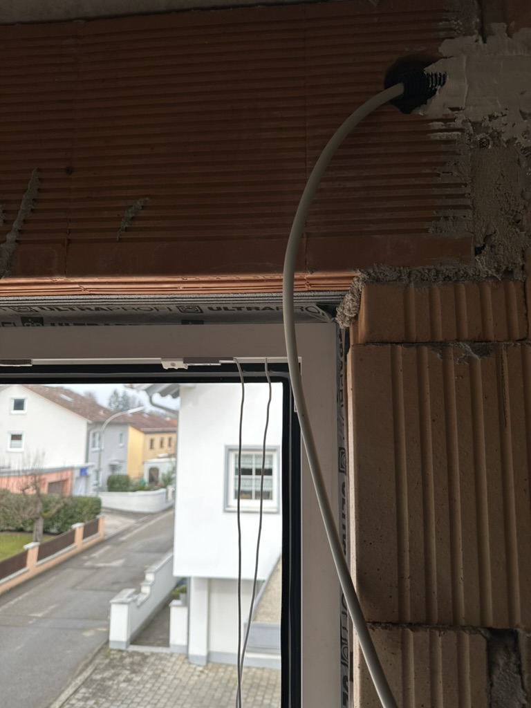

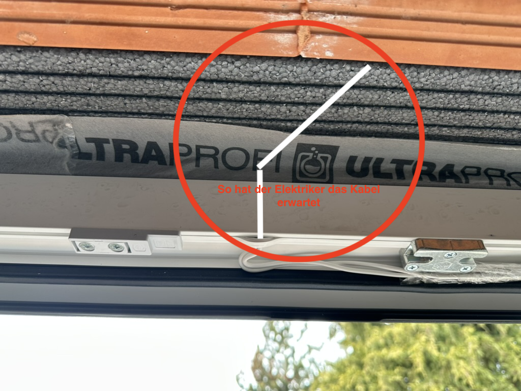

Hallo Leute,
Ich habe beim Fensterhersteller Reedkontakte angefordert und sie wurden ordnungsgemäß geliefert, wie auf den beigefügten Fotos zu sehen.
Das Problem jetzt mit der Verbindung von ihnen. Der Elektriker sagt, der Fensterbauer hätte das Kabel vom Loch im Rahmen aus verlegen müssen, bevor er die Dichtung anbringt, während der Fensterbauer sagt, es sei nicht seine Aufgabe, etwas mit dem Kabel zu machen.
War es wirklich zu erwarten, dass das Kabel unter der Fensterdichtung verlegt wird? Welche Möglichkeiten habe ich nun, den Fensterkontakt herzustellen, ohne die Fensterdichtung zu beschädigen?
Viele Grüße und Dank

Klar hätte der Fensterbauer die Kabel aus dem Fensterrahmen rausführen sollen. Ob hinter der Abdichtung oder davor ist relativ egal, wird ja sowieso wahrscheinlich noch mal ausgekleidet und/oder verputzt.
Gibt es denn Bohrungen im Rahmen für die Durchführung? Wenn nicht, gibt es ausreichend Platz, um eine Bohrung so zu führen, dass es neben der Abdichtung rauskommt? Kann ich aus deinen Bildern nicht wirklich erkennen.
Wie stellt sich der Fensterbauer die Kabelführung vor? Über den Rahmen, oder wie?

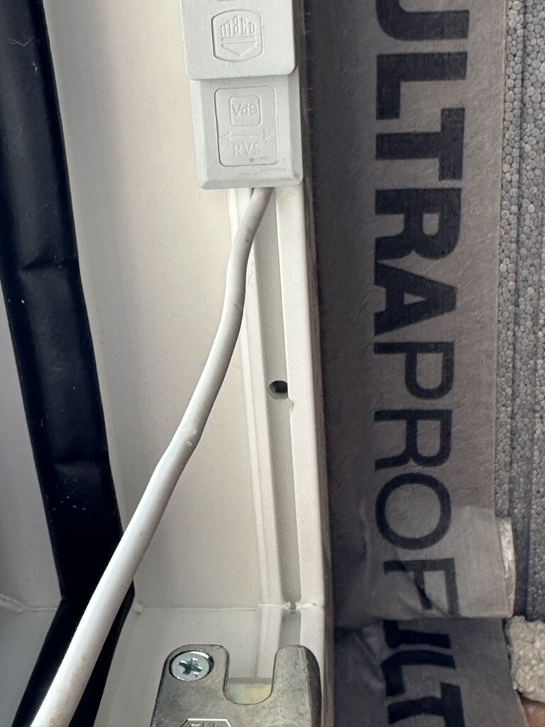

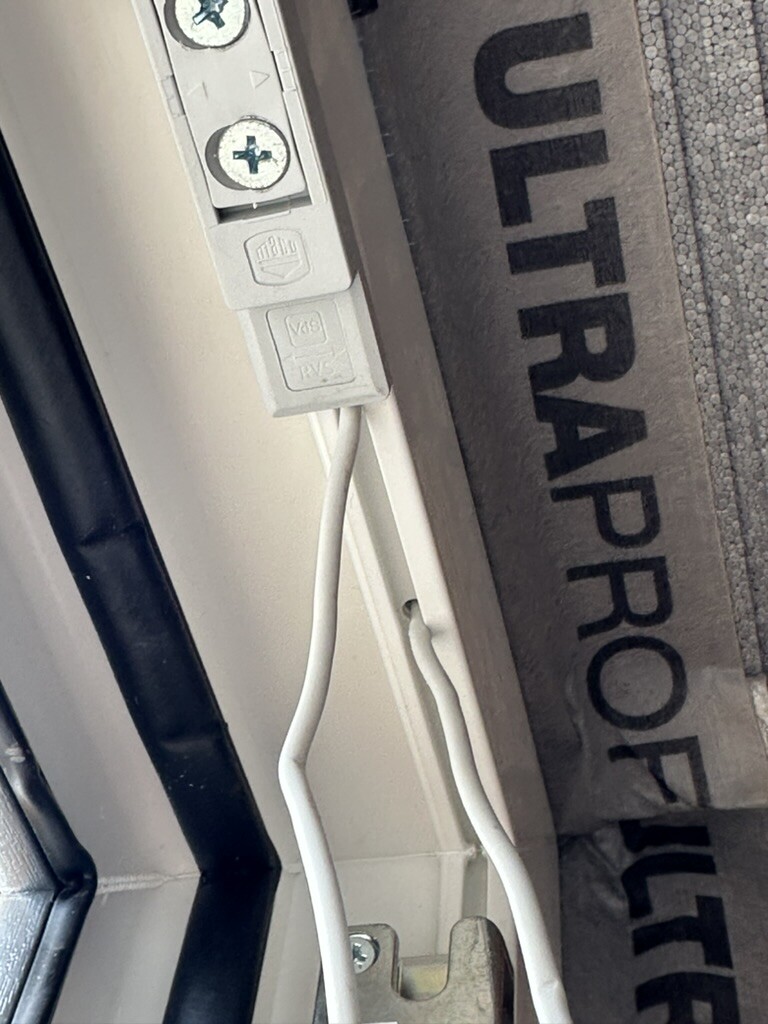

Bayernbors
19.02.25 09:45
Ja, es gibt eine Bohrung im Rahmen.
Aber ich kann mir einfach nicht vorstellen, wie das Kabel durch diese Bohrung gehen kann, ohne die Dichtung (zumindest teilweise) zu beschädigen.

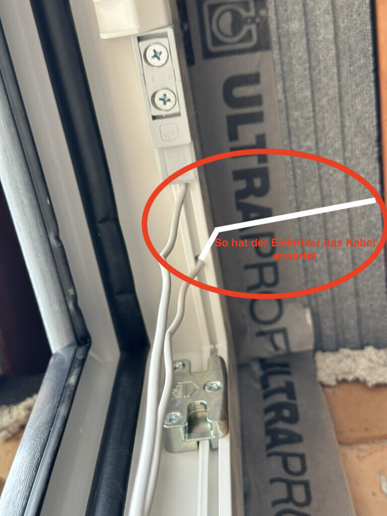

Nein, er sagt nur, es gehe ihn nichts an.
Das scheint mir Unsinn zu sein, deshalb wollte ich wissen, ob es eine andere Möglichkeit gibt oder ob ich ihn dazu drängen muss (und die Dichtung neu machen muss).

Nehme an, die Reed-Kontakte sind im Auftragsumfang der Fensterbauer. Dann hat er auch zu sorgen, dass die folgenden Gewerke aufbauend auf seiner Grundlage weiterarbeiten können, was hier definitiv nicht der Fall ist. Weiß er nicht, was ein Reed-Kontakt ist (durchaus geläufig bei manchen Fensterbauern), hätte er auch fragen können, wohin mit dem Kabel oder alternativ verlangen, dass der Elektriker am Einbautag anwesend ist.
Jetzt ist natürlich kaum möglich, schön zu lösen. Fenster ausbauen lassen, wird sicherlich zu einem umfangreicheren Streit führen - möglicherweise mit rechtlich gesehen für dich korrektem Ausgang (aber womöglich nur einen Schadenersatz, und keine Behebung), aber ziemlich sicher mit Bauverzug, Kosten etc. pp. verbunden.
Er scheint mit Dichtbändern und keine Kompriband gearbeitet zu haben - grundsätzlich wäre es jetzt, denke ich, machbar, die innere Dichtband zu perforieren, das Kabel raus zuführen und dann mit einer entsprechenden Manschette die Dichtung wieder herzustellen. Es hängt ein bisschen davon ab, wie viel Platz zwischen Rahmen und Laibung vorhanden ist.
Alternativ den Fensterrahmen im 90-Grad Winkel anbohren in der Höhe der anderen Bohrung, und versuchen so knapp wie möglich vor der Dichtung das Kabel zu führen. Funktioniert aber nur, wenn die Laibung/Rahmen noch vom Innen beplankt wird, so dass man die Problemstelle verstecken kann. Aber es hängt vom Fensterprofil, ob überhaupt denkbar. Fenster(profil)hersteller wird sicherlich not amused sein.
Würde darauf bestehen, dass der Fensterbauer dabei mitmacht & mitbetreut, so dass keine Gewährleistungsfalle entsteht. Sollte für ihn am Ende auch als kleinere Übel erscheinen, als die Fenster auszubauen.
