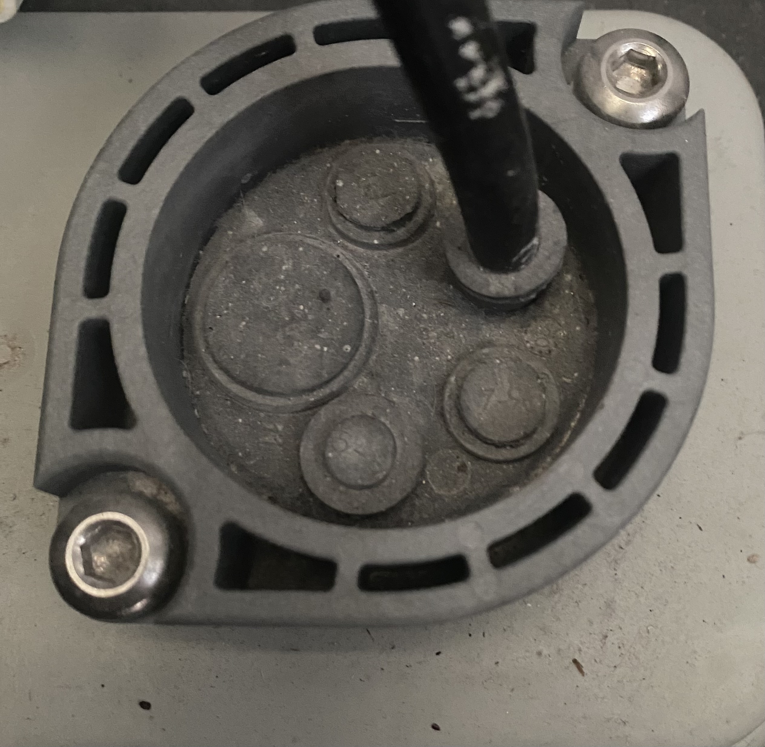

Ich bin etwas verwirrt über die Aussagen der Telekom. An sich wird dort ja gefordert, dass man ein entweder DN50 oder DN75 Rohr legt. Wenn ich mir jetzt aber so eine Doyma Einsparteneinführung Quadro-Secura E1/breit ansehe, dann habe ich da 2x 5 - 7mm, 2x 7 - 13mm und 1x 12-16mm Leitungen für Telekom vorgesehen. Auch bei der Mehrsparteneinführung Quadro-Secura Nova 1/breit habe ich nichts so Großes sondern 2x 5 - 7 mm, 4x 7 - 13 mm, 1x 13 - 21 mm. Also so gesehen ja viel zu klein. Bzw. wie groß sind denn Telekomkabel bzw. ggf. irgendwann künftig Glasfaserkabel? Reicht denn so eine Einsparteneinführung auf jeden Fall? Die wäre bei mir bevorzugt weil ich Strom + Telekom brauche (Wasser liegt an der andern Hauswand).

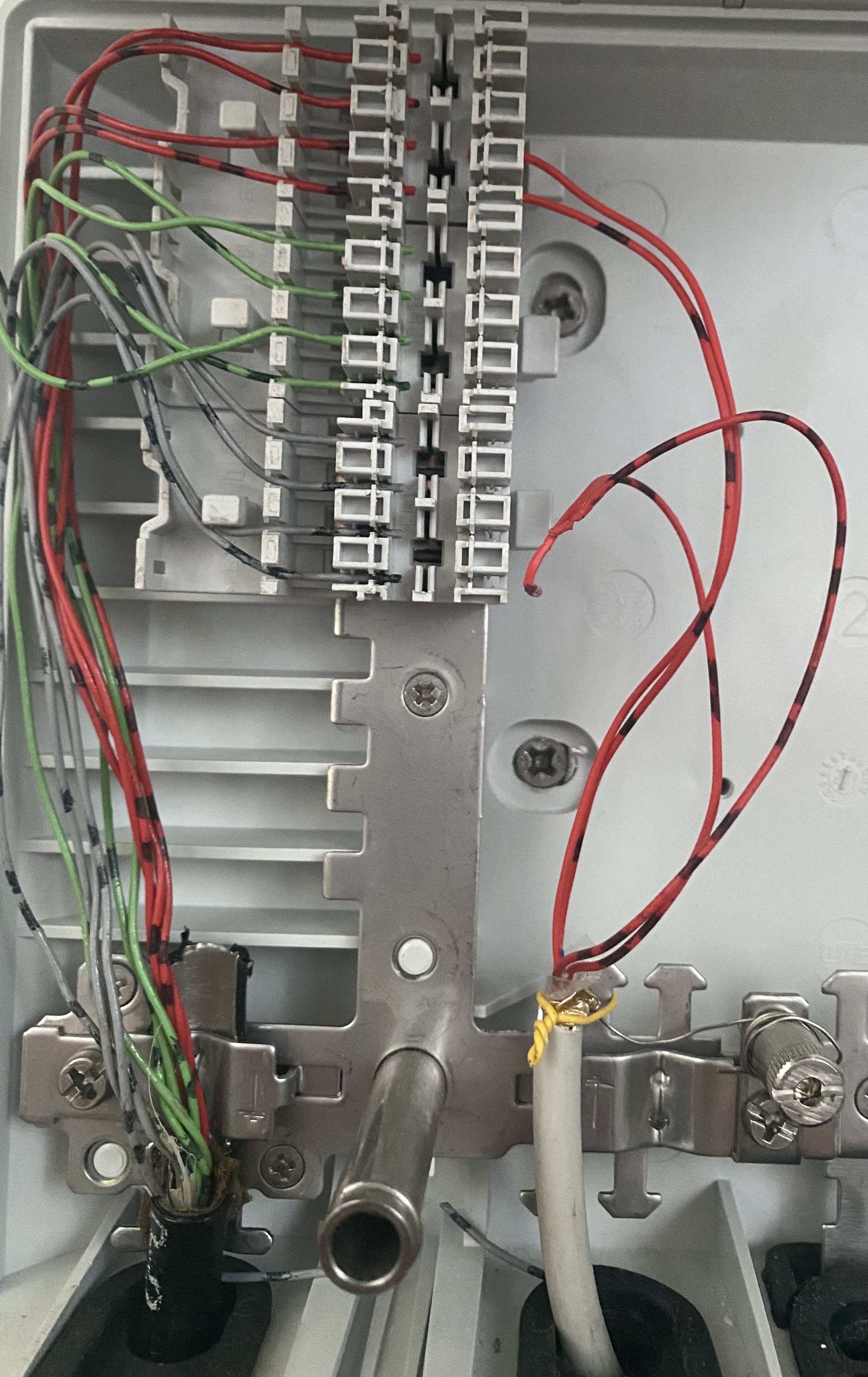

Das Glasfaserrohr (in das danach die Faser eingeblasen wird) ist 10mm dick und in dieser Größe praktisch überall identisch. Mein Telekom-Kupfer/DSL-Kabel ist ebenfalls 10mm dick, dort weiß ich aber nicht, ob sich das regional unterscheidet.
Die Forderung nach einem Leerrohr kommt natürlich daher, dass das einzuführende Kabel ohne Buddeln dort eingezogen werden kann. Entweder endet das Leerrohr vor der Hauseinführung, dann reicht der reine Kabeldurchmesser als Öffnung oder man verwendet spezielle Hauseinführungen, die für Leerrohre geeignet sind. Diese dichten das Leerrohr von innen und von außen ab.
