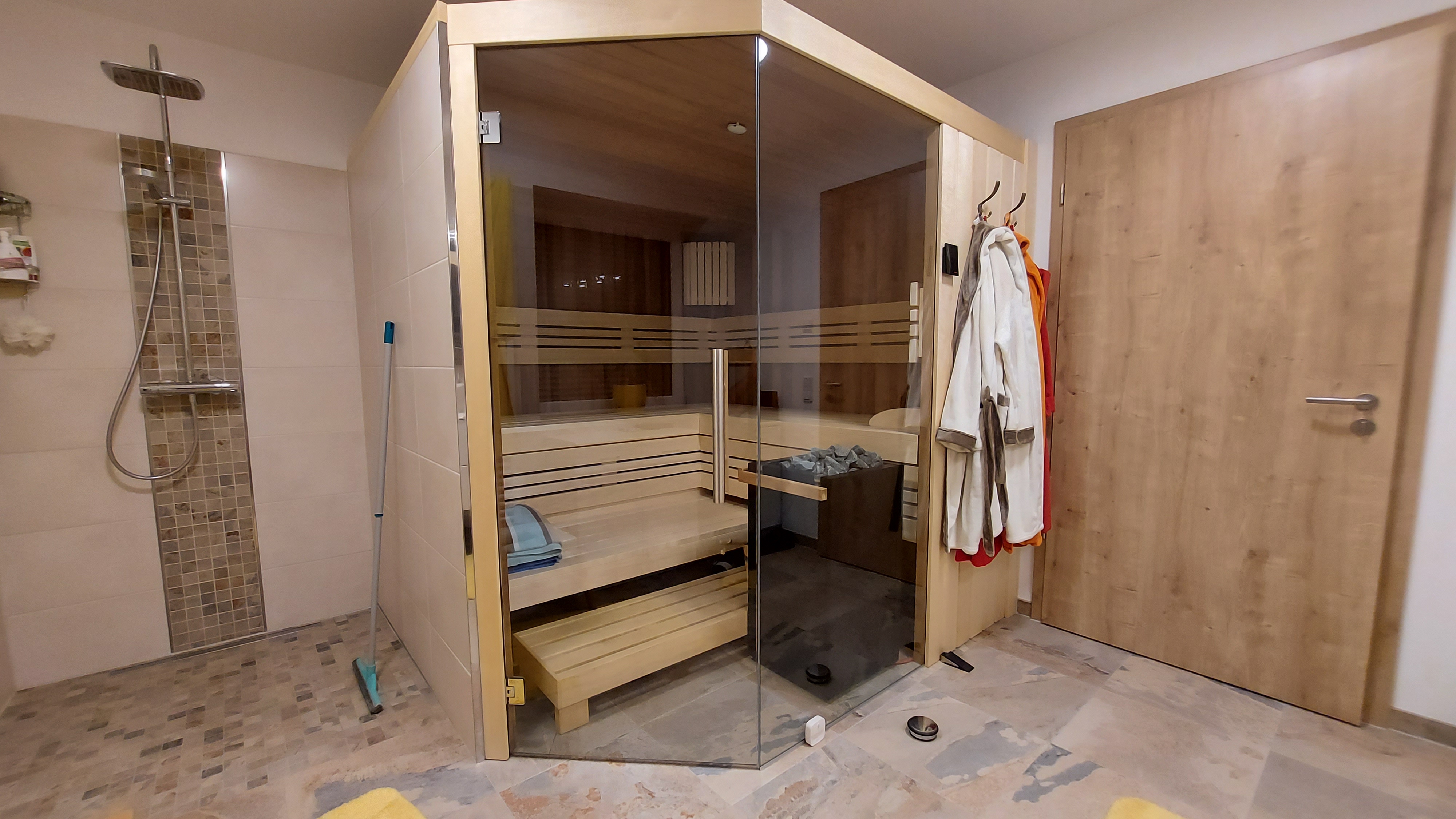

Hallo @Mausimaus ,
Im ersten Haus hatten wir die Sauna im Keller, Dusche und WC und Ruhebereich (WZ) im EG. Das geht gut zu machen und ist gemütlich.
Im jetzigen Bungalow haben wir die Sauna im Hauptbad und das ist bequemer, weil ohne Treppe.
Das Problem war immer, die Saunafläche (2,2x2,2m) in den Grundriss zu bekommen. Kein GU hat da eine fertige Lösung, euch viel Erfolg bei der Planung

Welche Variante würdest du an unserer Stelle bevorzugen?
Das ergibt sich vom Platz im Grundriss.
Ruheliegen haben wir als erstes gestrichen an der Sauna, dafür ist das WZ mit Relaxmöbeln da, mit Musik und Kühlschrank und Obstteller.
Seid ihr jung und fit, dann gerne Keller.
Wir hatten im Keller nur einen Platzhalter mit 2,5x2,5m gelassen, ohne Kellerfenster in diesem Bereich und 2-3 Jahre später dann die Sauna reingesteckt.
Bei der zweiten Planung ist es dann um cm gegangen im EG
