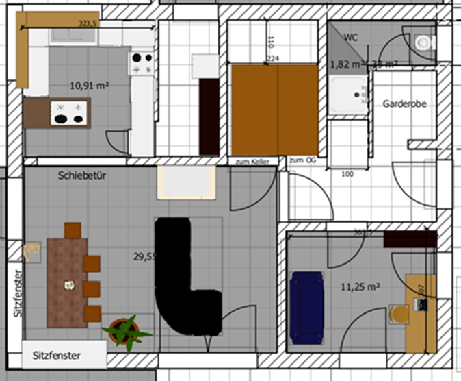

riesige Küche und kleine Essecke im Wohnzimmer. Fällt mir auf die Schnelle auf. Also nicht mit großzügig
Der ganze Bereich gefällt uns auch nicht, da müsste auf jeden Fall noch etwas geändert werden. Wir wollten aber auch die Speisekammer ganz durchgezogen, und nicht mit so viel Platzverschwendung in der Küche. Also hier ist noch einiges anzupassen.
Zeichnet unbedingt vorhandene bzw gewünschte Möbel in Maßstaab ein und berücksichtigt Bewegungsfläche
Guter Tipp. Das haben wir auch in Sweet Home 3D schon mal angefangen. Aber wenn man dann doch wieder alles verkleinern muss, passen die Möbel bald nicht mehr...
Verkleinern bedeutet nicht auf Puppenmöbel umzusteigen.
z.b Die 3 Barhocker in der Küche verschwinden und der Platz einschließlich Verkehrsfläche gehört zum Wohnzimmer. Fast alles an Stauraum der Speis passt in denn Platz der versteckten Tür.
Die Sauna wandert ins Bad oder später als Außensauna im dem Garten.
Solange nur 1 Kind da ist wird das 2 Kinderzimmer Arbeitszimmer, später wandert der Arbeitsplatz in die Ankleide
Geht nochmal in euch. Sortiert alles nach Must have and nice. Es nutzt nicht wenn euch die Geldsorgen zum Schwitzen bringen und ihr die Sauna daher nicht braucht.

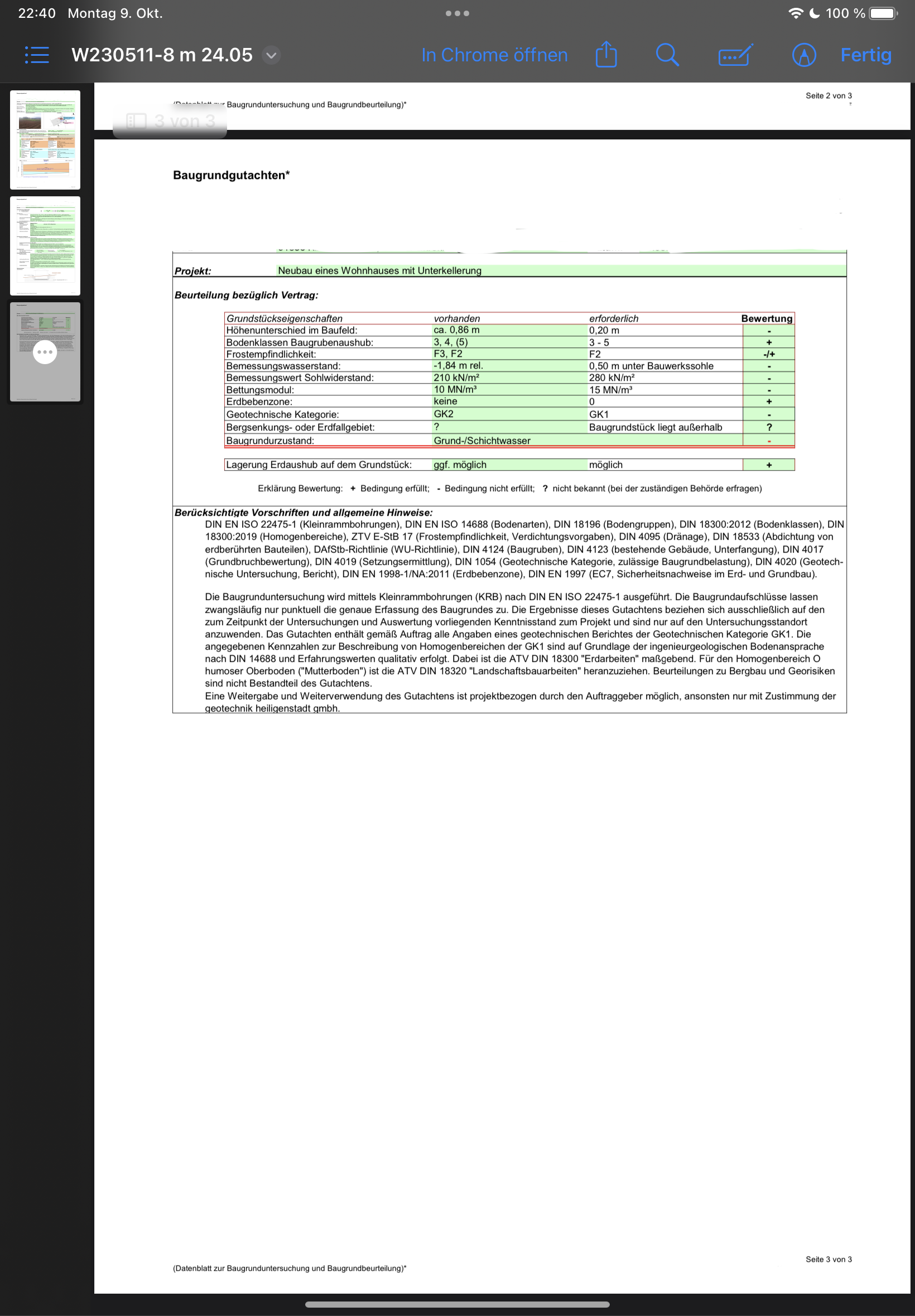

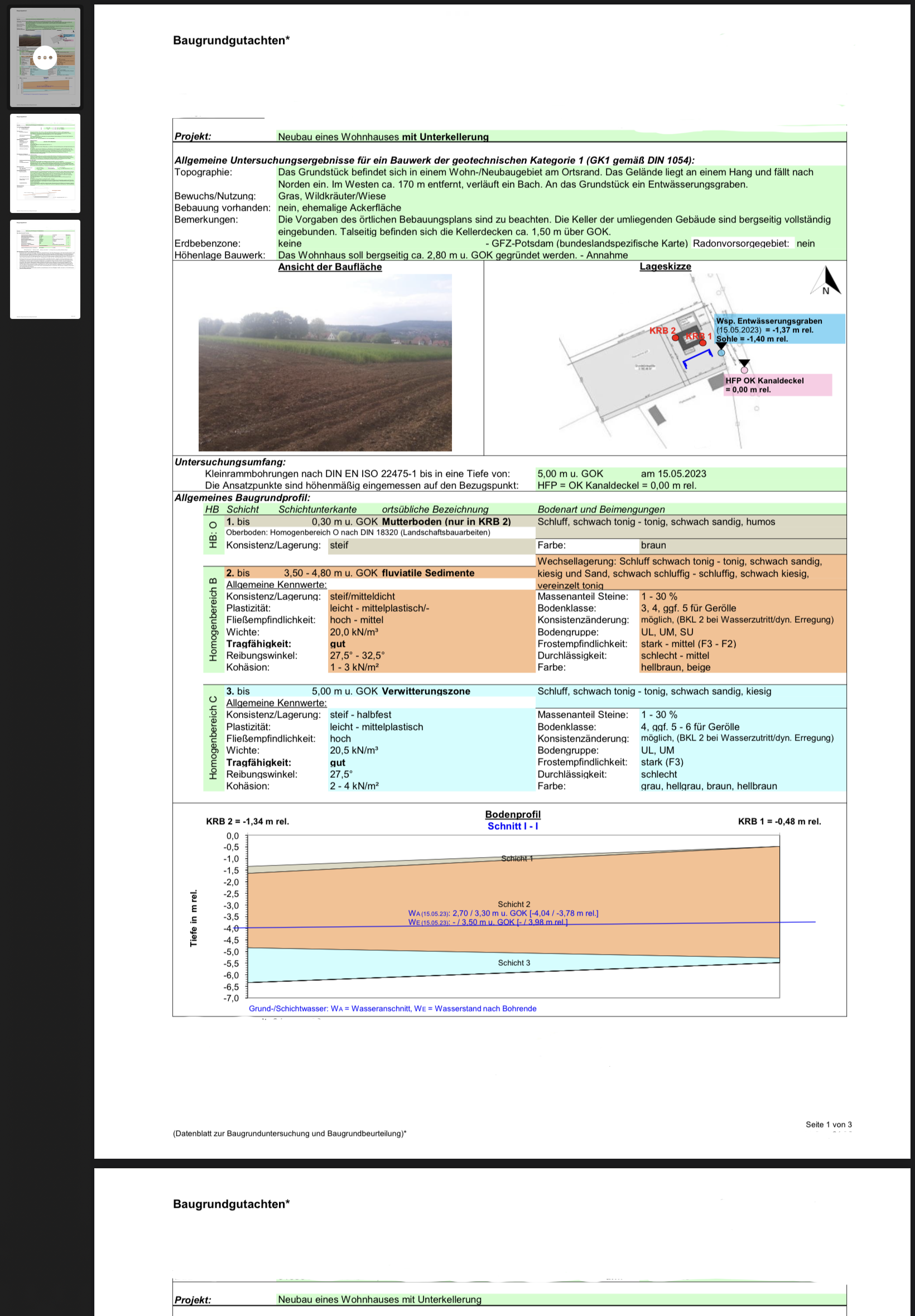

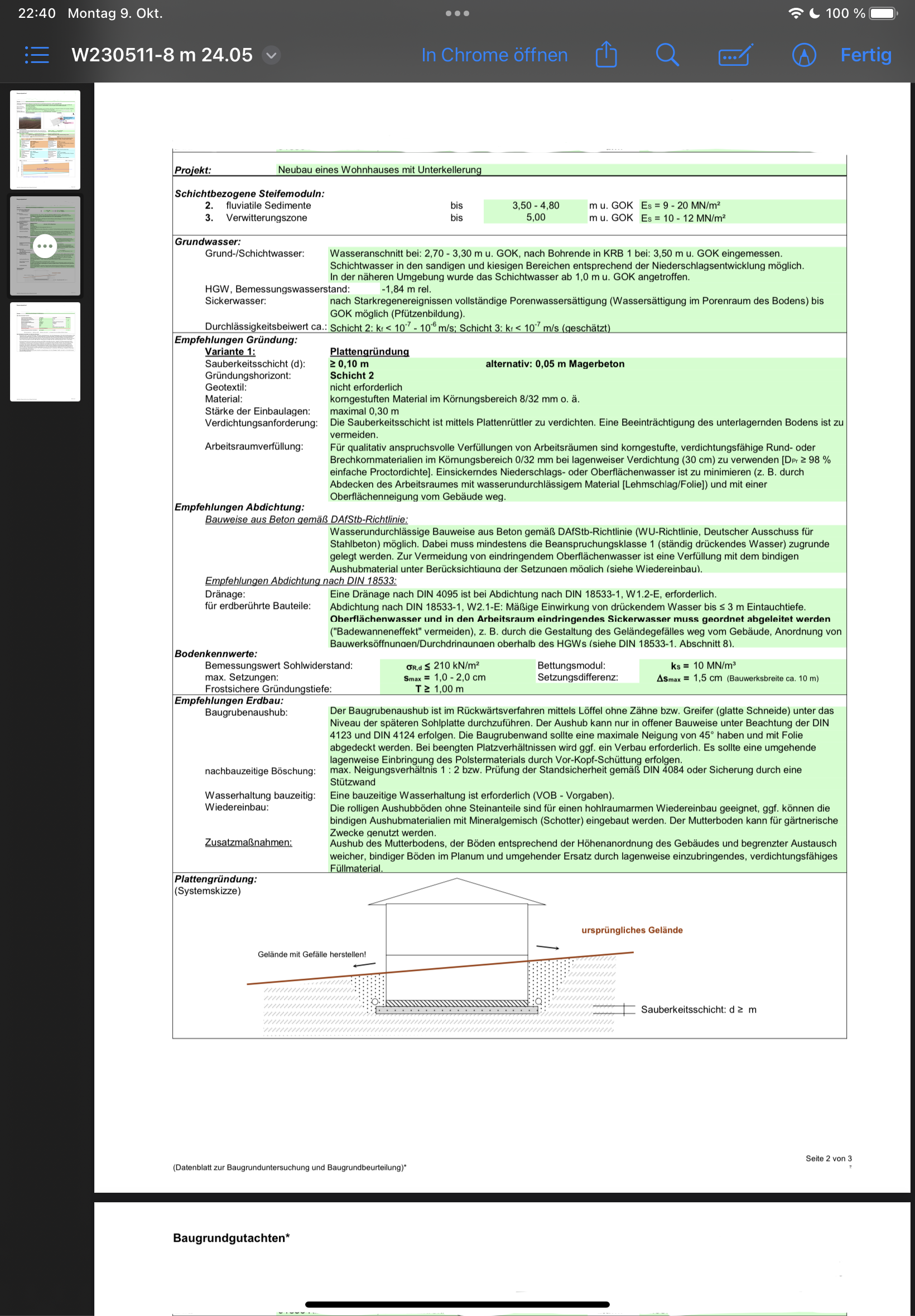

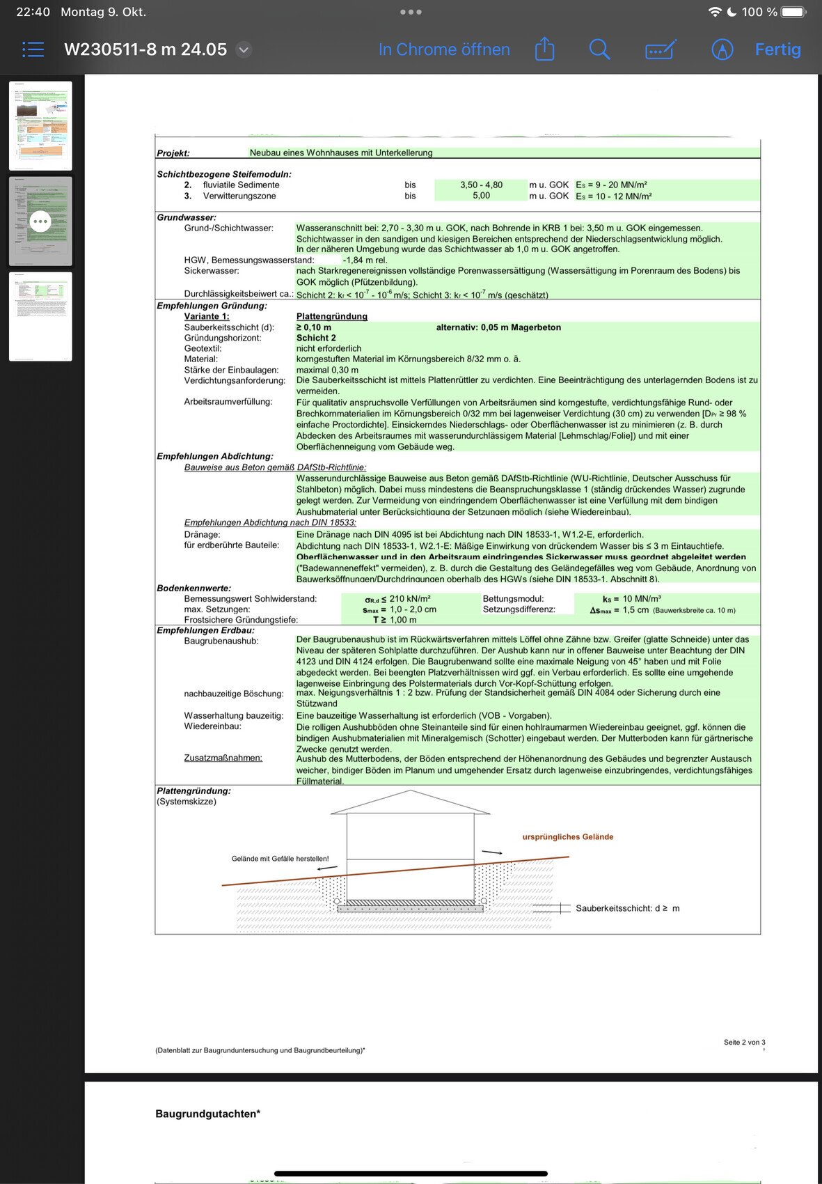

Nach dem Bodengrundgutachten könnt ihr also, bzw es wird davon abgeraten, auch aus Kostengründen, keinen Keller bauen?!
Ein Keller könnte gebaut werden, es kommen aber durch die weiße Wanne, evtl. Auftriebssicherung, mehr Erdaushub + Entsorgung erhebliche Mehrkosten auf uns zu. Ich hänge das Bodengutachten mal mit an, aber auch nach der Kellerregel von 11Ant klingt es eher als "sinnvoll" ohne Keller zu bauen.

60 cm ist kein grosser Hang. Die Kellerregel vom @11ant sagt, da lohnt sich kein Keller.
Im Grundwasser schon 3 mal nicht.
In welche Richtung geht das Gefälle?
Ohne Keller kommst wohl auch eher mit dem Budget hin.
Die nördliche Grenze ist wohl noch verhandelbar?
Gibt es keine Fotos vom Grundstück?
Kein Luftbild mit Umgebung?
Hat der Architekt ohne Bodengutachten und Vermessungsplan gearbeitet?
Ja ein Keller ist bei unserem Grundstück offensichtlich teuer durch schlechte Bodenbedingungen und nicht gerade sinnvoll durch wenig Hang.
Das Bodengutachten ist im vorherigen Post: https://www.hausbau-forum.de/threads/besonderer-grundriss-oder-langweilig-mit-keller.46188/post-642829 und darin ist auch ein Fotos vom Grundstück.
Die Grundstücksgrenze im Norden ist noch verhandelbar, das wird auch erst abgeteilt, wenn Hausgrundriss + Lage fest stehen.
Ein Luftbild mit der Umgebung habe ich hier hochgeladen: https://www.hausbau-forum.de/threads/besonderer-grundriss-oder-langweilig-mit-keller.46188/post-642819
Der Architekt hatte das Bodengutachten, und hat damit geplant. Vermessungsplan liegt noch keiner vor, da unser erster Schritt mit dem Architekten erstmal die Bauvoranfrage sein sollte.
In die Richtung haben wir jetzt auch schonmal gedacht, um das Rechteck "hinzubekommen". Siehe Anhang - ist nicht schön mit SweetHome3D stümperhaft erstellt. Was meinst Du genau mit dem Stauraum der Speis und dem versteckten Platz der Türe?
Die haben wir als allererstes gestrichen (bzw. vorher noch die Dusche, die dort geplant war).
Hier ist ziemlich wahrscheinlich Kind 2 da, bis das Haus steht...aber anfangs braucht man ja kein Kinderzimmer. Kind 1 hat jetzt mit 2.5 Jahren auch aus Platzgründen keins.
