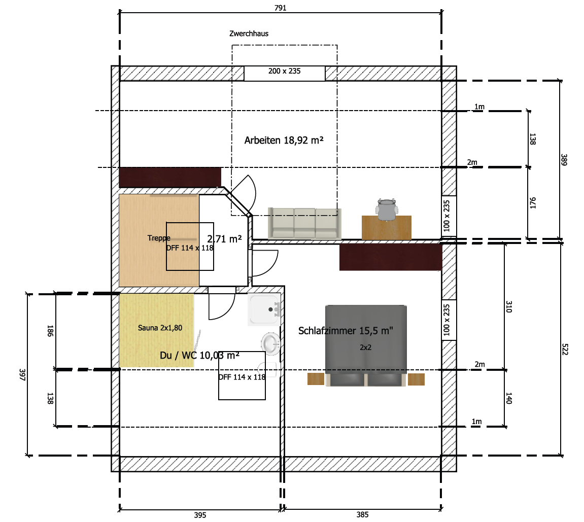

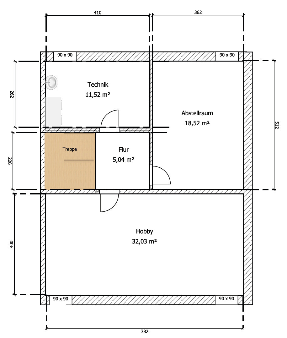

wir planen eine Doppelhaushälfte mit 2,5 Geschossen + Keller zu bauen. Wir haben einen ersten Entwurf des GU erhalten und möchten uns gerne darüber mit Euch austauschen.
Die Geschosse werden wie folgt aufgeteilt:
Keller = Nutzkeller
EG = Wohnen/Essen + Küche + WC + GARD

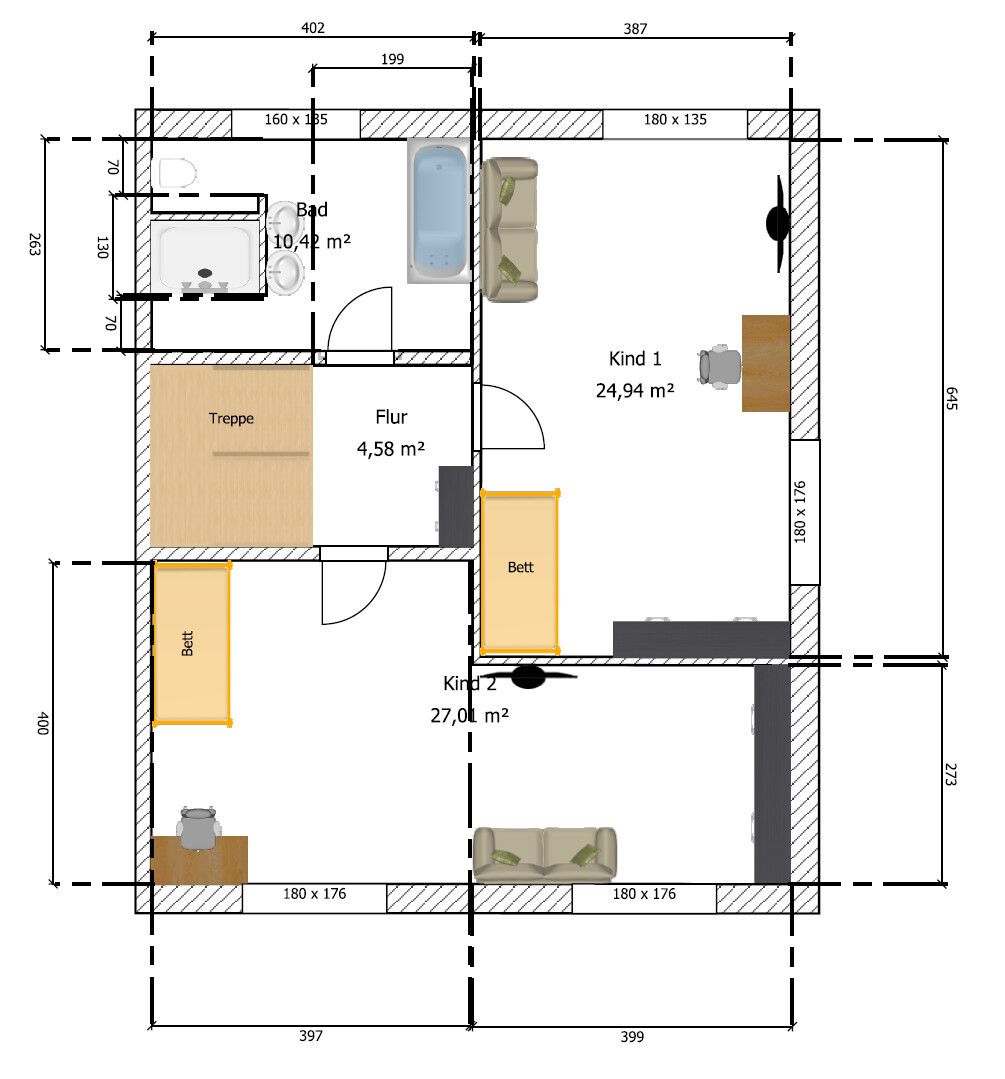

OG = 2 große Kinderzimmer + Familienbad

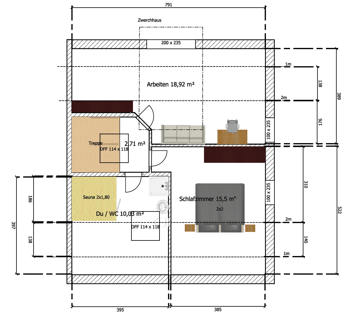

DG = Schlafzimmer + Büro + WC/BAD
Größe des Grundstücks: 420 qm
Hang: nein
Grundflächenzahl: 0,4
Geschossflächenzahl: nicht angegeben
Anzahl Stellplatz: Carport + 1 Stellplatz
Geschossigkeit: 2,5
Dachform: Satteldach, 35 Grad
Stilrichtung: Doppelhaushälfte
Ausrichtung: SO
Maximale Höhen/Begrenzungen: WH = 6,5m GH = 10m, max. Breite = 9m. Durch die Beschränkung der GH und die Dachneigung von 35 Grad ist die max. Tiefe = 10m.
Nutzkeller, 2.5 Geschosse
Anzahl der Personen: 2 Erwachsene + 2 Kinder (5 und 7 Jahre)
Schlafgäste pro Jahr: vernachlässigbar
große Küche, offen, aber dennoch mittels Schiebetüren verschließbar, Kochinsel zum Schnibbeln (Kochfeld ist erstmal nicht auf der Insel geplant)
Anzahl Essplätze: 6
Kamin: in die Wohnwand integrierter Ethanolkamin
Carport
eigenes Geschoss für die Kinder sowie große Kinderzimmer
Sauna im Dach
Zwerchhaus auf Nordseite
Deckenhöhe in EG und OG jeweils 2,50m
Arbeitszimmer/Gästezimmer im DG
Von wem stammt die Planung: GU (nachgezeichnet von mir in Sweet Home 3D + Möbel hinzugefügt)
Was gefällt besonders? Warum?: großes Wohnzimmer mit großen Fenstern, große Küche, große Kinderzimmer
favorisierte Heiztechnik: Luftwärmepumpe
- Wohnzimmer: sind die Fenster zu groß gewählt?
- Kinderzimmer: wie findet ihr den Schnitt, spezielles von Kind 2
- Familienbad: ist der Durchgang zur Toilette und Dusche zu eng?
- Arbeitszimmer: 2m sind nach Eingang ziemlich schnell erreicht, Zwerchhaus ist zwar vorhanden jedoch bin ich mir nicht sicher wie der Raum wirken wird. Was meint ihr?
