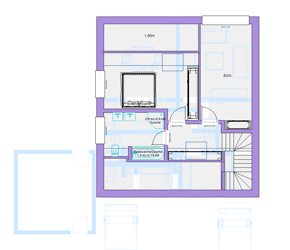

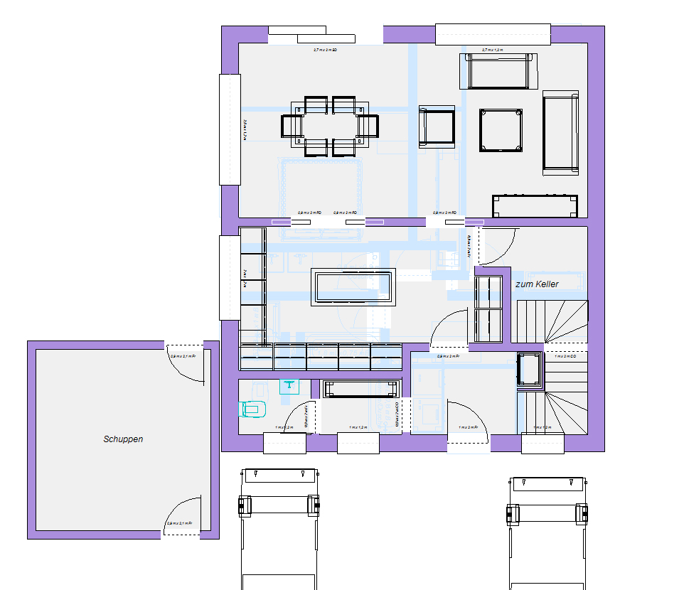

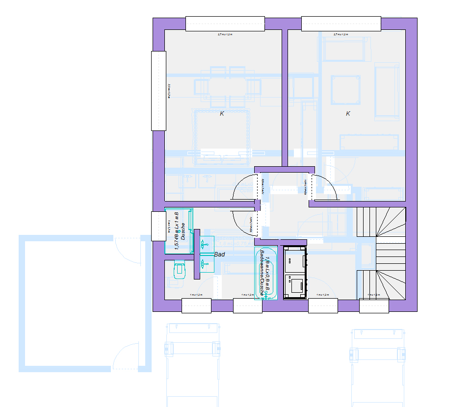

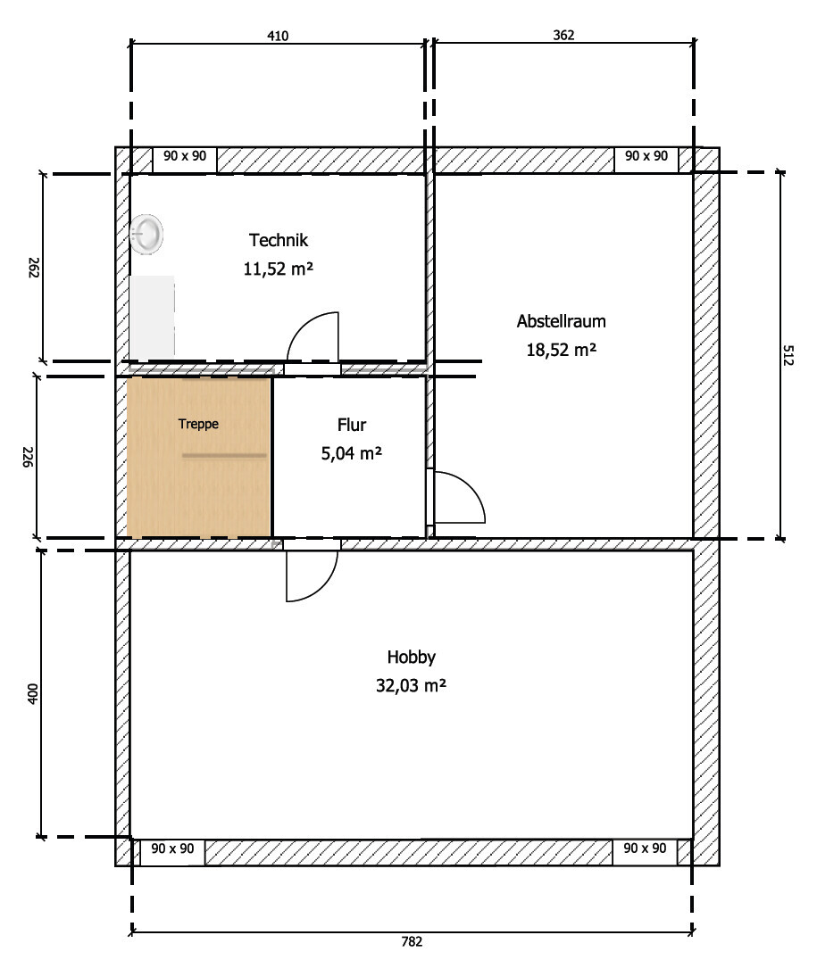

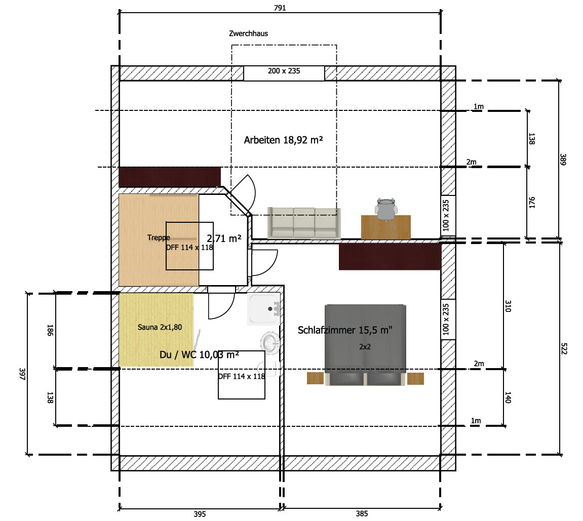

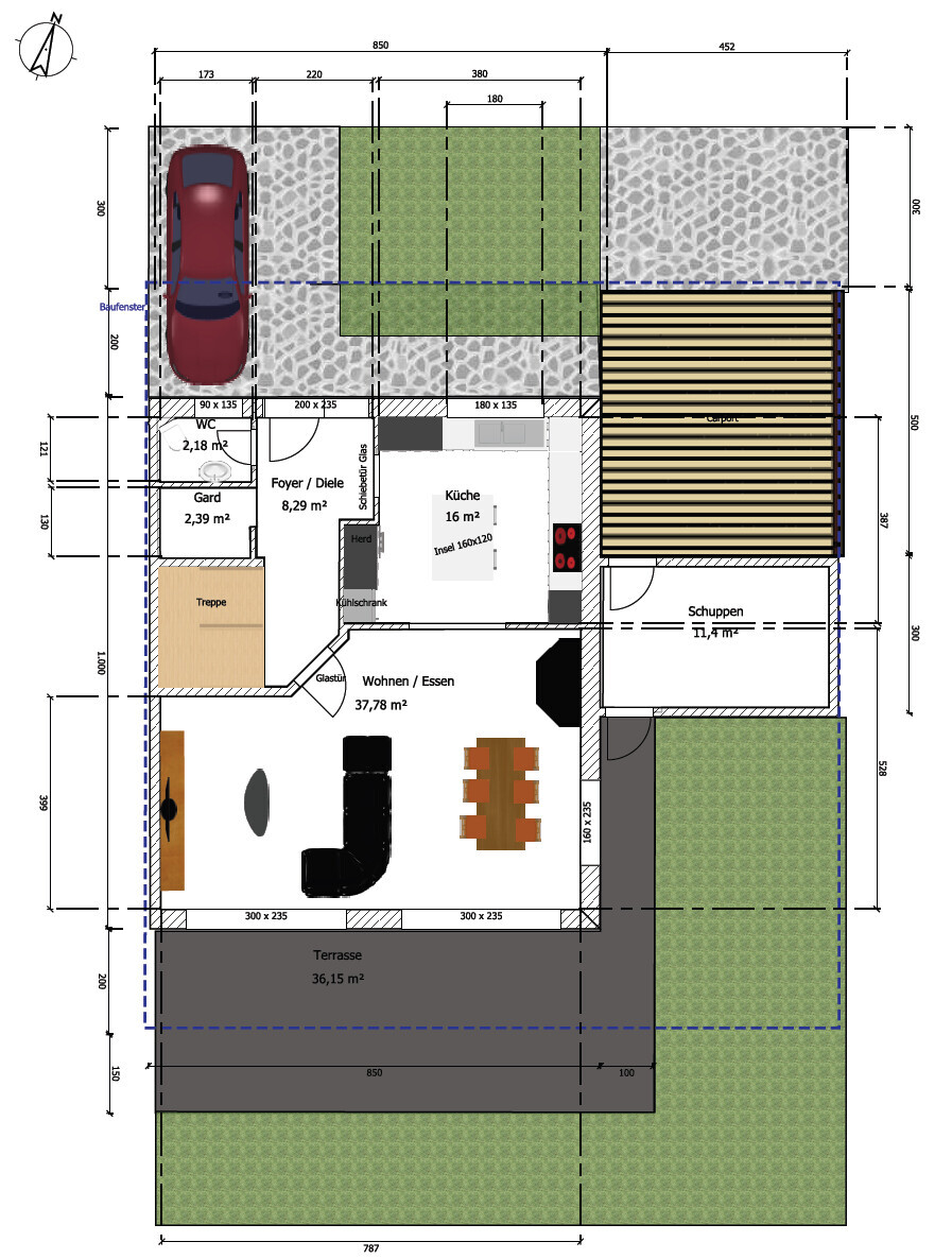

wir planen eine Doppelhaushälfte mit 2,5 Geschossen + Keller zu bauen. Wir haben einen ersten Entwurf des GU erhalten und möchten uns gerne darüber mit Euch austauschen.
Die Geschosse werden wie folgt aufgeteilt:

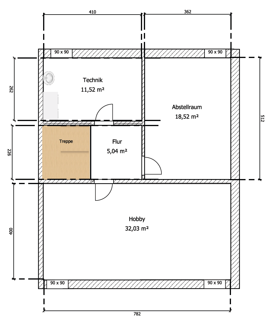

Keller = Nutzkeller
EG = Wohnen/Essen + Küche + WC + GARD
OG = 2 große Kinderzimmer + Familienbad
DG = Schlafzimmer + Büro + WC/BAD
Größe des Grundstücks: 420 qm
Hang: nein
Grundflächenzahl: 0,4
Geschossflächenzahl: nicht angegeben
Anzahl Stellplatz: Carport + 1 Stellplatz
Geschossigkeit: 2,5
Dachform: Satteldach, 35 Grad
Stilrichtung: Doppelhaushälfte
Ausrichtung: SO
Maximale Höhen/Begrenzungen: WH = 6,5m GH = 10m, max. Breite = 9m. Durch die Beschränkung der GH und die Dachneigung von 35 Grad ist die max. Tiefe = 10m.
Nutzkeller, 2.5 Geschosse
Anzahl der Personen: 2 Erwachsene + 2 Kinder (5 und 7 Jahre)
Schlafgäste pro Jahr: vernachlässigbar
große Küche, offen, aber dennoch mittels Schiebetüren verschließbar, Kochinsel zum Schnibbeln (Kochfeld ist erstmal nicht auf der Insel geplant)
Anzahl Essplätze: 6
Kamin: in die Wohnwand integrierter Ethanolkamin
Carport
eigenes Geschoss für die Kinder sowie große Kinderzimmer
Sauna im Dach
Zwerchhaus auf Nordseite
Deckenhöhe in EG und OG jeweils 2,50m
Arbeitszimmer/Gästezimmer im DG
Von wem stammt die Planung: GU (nachgezeichnet von mir in Sweet Home 3D + Möbel hinzugefügt)
Was gefällt besonders? Warum?: großes Wohnzimmer mit großen Fenstern, große Küche, große Kinderzimmer
favorisierte Heiztechnik: Luftwärmepumpe

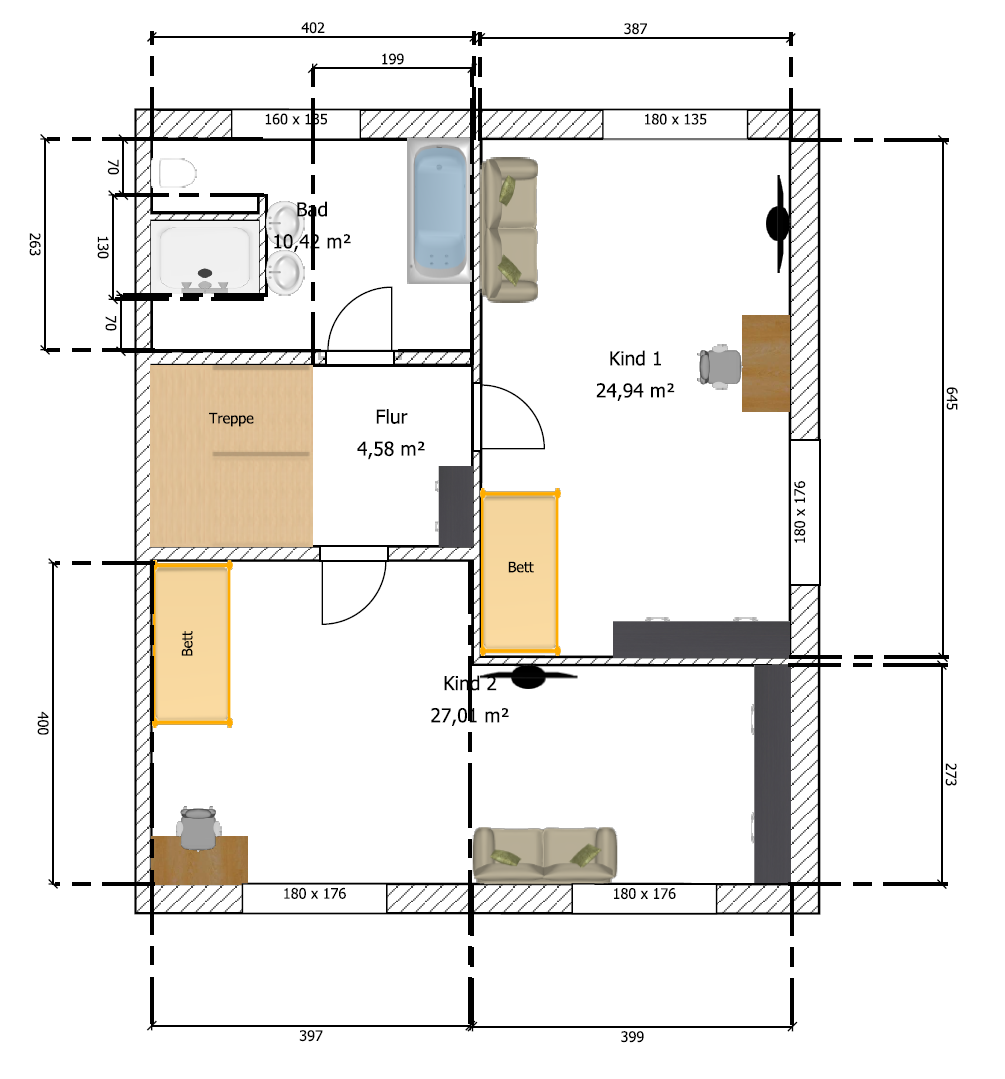

- Wohnzimmer: sind die Fenster zu groß gewählt?
- Kinderzimmer: wie findet ihr den Schnitt, spezielles von Kind 2
- Familienbad: ist der Durchgang zur Toilette und Dusche zu eng?

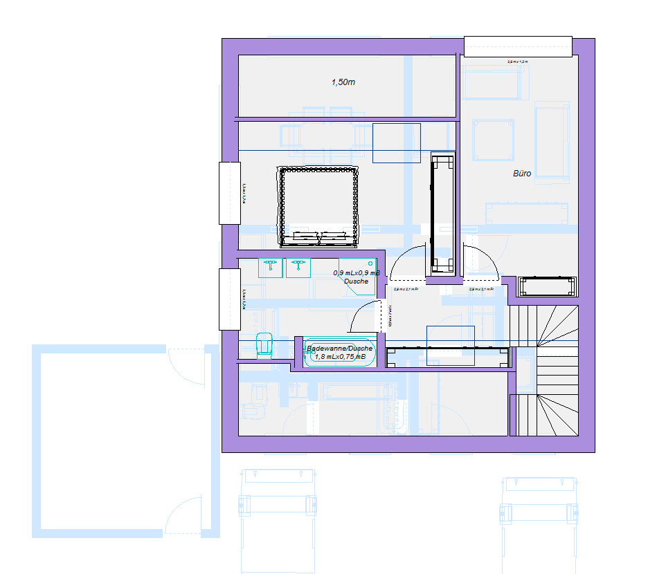

- Arbeitszimmer: 2m sind nach Eingang ziemlich schnell erreicht, Zwerchhaus ist zwar vorhanden jedoch bin ich mir nicht sicher wie der Raum wirken wird. Was meint ihr?

Grundriss: Technik 11,5 m², Abstellraum 18,5 m², Hobby 32,0 m², Flur 5,0 m², Treppe

11ant28.03.22 13:15
Ich hoffe, Ihr baut kein halbes, sondern das ganze Doppelhaus mit demselben GU. Ich habe zuweilen das Gefühl, den Goalkeeperthread sollte man nicht hier im Forum, sondern überhaupt im Internet "anpinnen" (oder besser gleich in alle Schulbücher schreiben) ...
corby_81 schrieb:
hierbei soll es nur um den Grundriss gehen.
Dann hätte ich bei einem vorhandenen professionellen Grundriss besser gefunden, den im Original zu zeigen statt als Laie nachzuzeichnen. Bei solcherlei "stiller Post" gehen regelmäßig relevante Details verloren.
