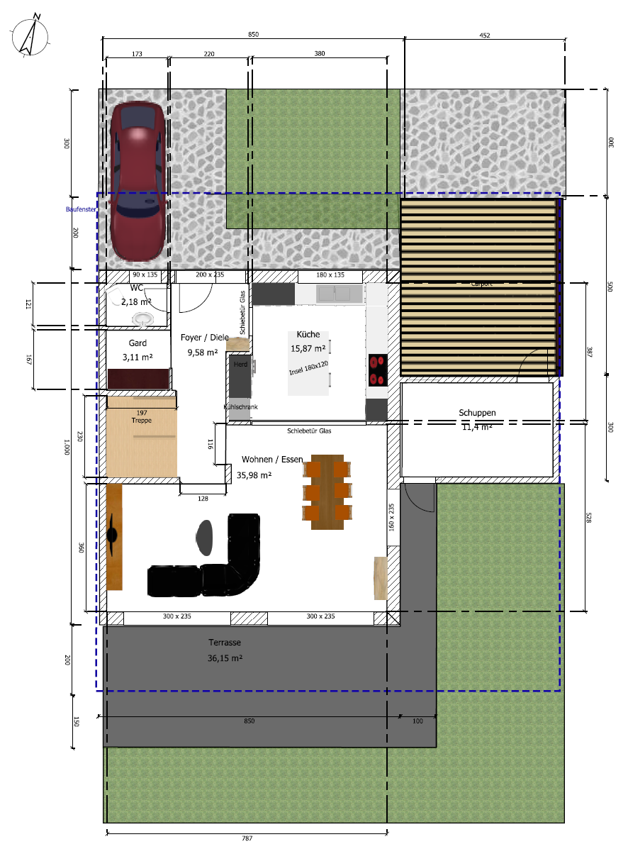

Ich habe den Grundriss überarbeitet.
  • EG
    • Treppe weiter in den Süden verschoben
    • schräge Wand im Wohnbereich entfernt und geöffnet. Bei Bedarf Glasschiebetüren verwenden um den Wohnbereich zu schließen.
    • Eckfenster in den Norden verschoben
Anmerkung: Die Nische in der Diele finde ich nicht schlimm und störend. Kenne das von meinen Eltern, empfinde ich als nicht auffällig wenn hier eine Blume oder ähnlich hingestellt wird.

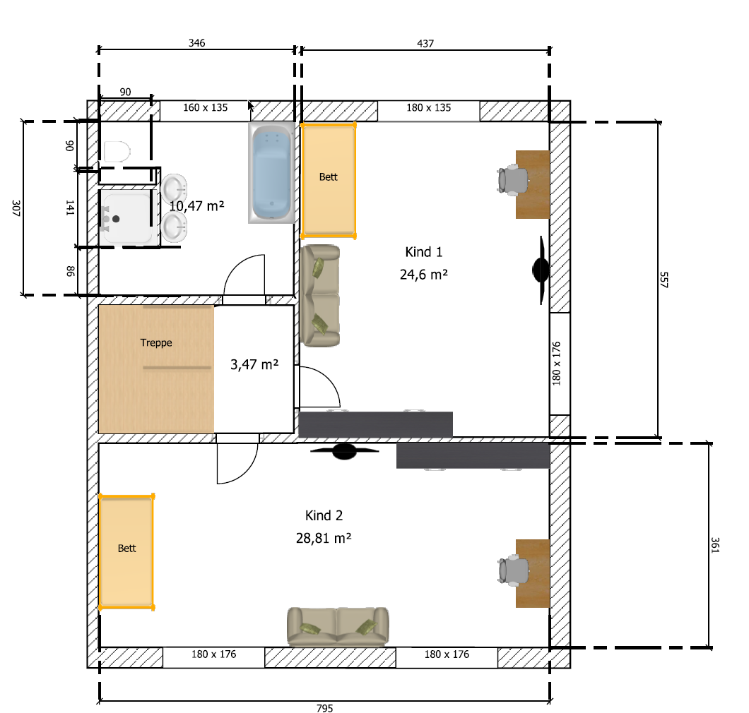

    • durch die Verschiebung der Treppe hat das Bad eine größere Tiefe. Das T habe ich entfernt, der Durchgang zu Dusche und WC sollte nun breit genug sein.
    • Kinderzimmer hätte ich gerne beide im Süden gehabt, passt aber wegen der kleinen Größe nicht. Ich denke Nord-Ost Zimmer sollte durch Verwendung von großen Fenstern auch freundlich sein.
    • Beide Zimmer sollten in etwa 24m² groß sein. Das Kinderzimmer im Süden ist mit 28 m² zu groß. Ich würde das Zimmer gerne kleiner machen und dafür einen kleinen Abstellraum haben um Sachen wie Staubsauger zu deponieren. Ich habe momentan aber noch keine Idee wie man das am geschicktesten lösen kann. Habt ihr eine Idee?

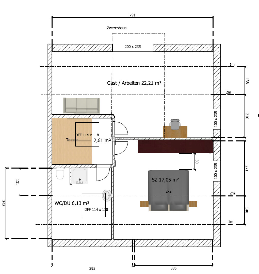

  • DG
    • Sauna kommt nun in den Keller, dadurch bleibt mehr Platz für Schlafzimmer und das Gast- und Arbeitszimmer

Grundriss eines Hauses: Treppe, Gäste-/Arbeitsbereich, Schlafzimmer, WC/DU, Sofa, Tisch, Schreibtisch.
Grundriss eines Hauses: Wohn- und Essbereich, Küche, Terrasse, Garten und Parkplatz mit Auto
Grundriss eines Etagenplans mit Bad, Treppe und zwei Kinderzimmern.

Mir fehlen allerdings einige Höhenangaben. Speziell: gibt's nen Kniestock? Außerdem: wie breit darf die Gaube sein und darf auf jede Seite eine? Wandstärken sind auch unbekannt.
Dachgaube dar max. 1/3 der zugehörigen Dachlänge betragen. Auf der Südseite wollen wir keine Gaube haben, es ist geplant die Südseite komplett mit Panels vollzumachen.
