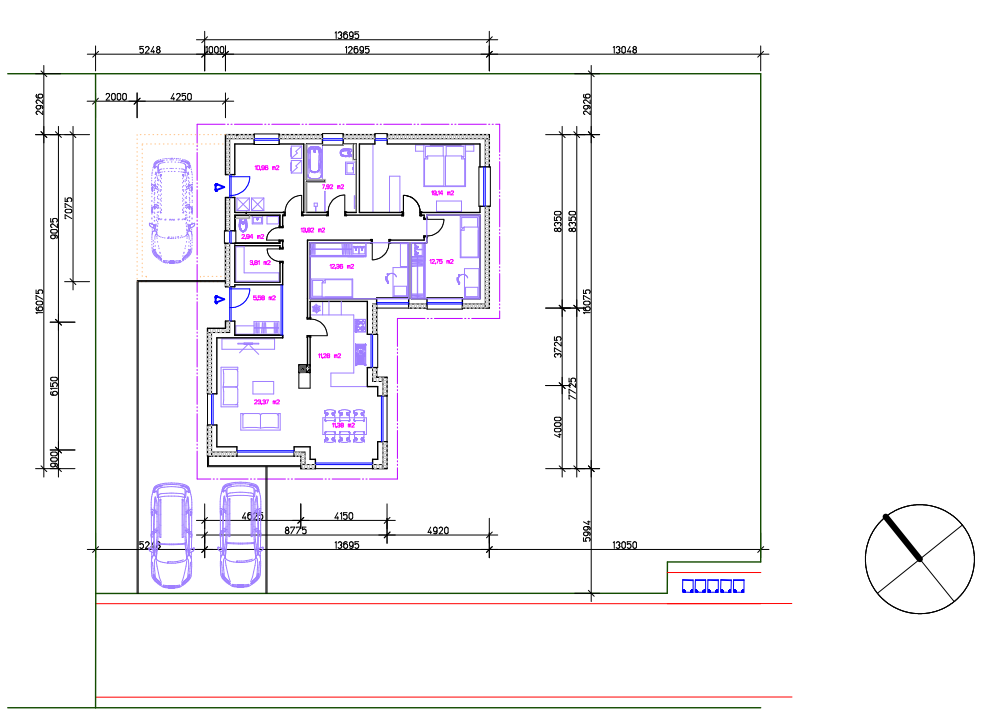

Grundriss Winkelbungalow ca. 135 qm Beurteilung
4,50 Stern(e) 4 Votes
Michaelis
Größe des Grundstücks – ca. 800 qm
Hang – nein
Grundflächenzahl – 40%
Anzahl Stellplatz - 2
Geschossigkeit – 1 / Bungalow
Dachform – Walmdach
Stilrichtung – Modern
Ausrichtung – wünschenswert Süd, Süd-West, siehe Grundriss - der dicke Pfeil zeigt Norden
Maximale Höhen/Begrenzungen – keine
Stilrichtung, Dachform, Gebäudetyp – Winkelbungalow kam uns wegen der Orientierung des Grundstücks als beste Lösung, Walmdach, Modern
Keller, Geschosse – kein Keller, nur EG
Anzahl der Personen, Alter – aktuell 2 Personen, zwischen 30-40 Jahre
Raumbedarf im EG, OG – 3 Schlafzimmer, 1 Wohnzimmer, offener Wohn-Ess-Bereich, Bad, Gästetoilette, Küche, Speis, Technikraum
offene oder geschlossene Architektur – offene Architektur
konservativ oder moderne Bauweise – moderne Bauweise
offene Küche, Kochinsel – offene Küche, kein Kochinsel
Anzahl Essplätze – 6-8
Kamin – ja, zwischen Ess- und Wohnbereich
Garage, Carport – zunächst zwei Stellplätze, Garage in Planung
Bei der Planung des Hauses stand die Orientierung nach Süd, Süd-Westen im Vordergrund. Es war uns wichtig, dass die beiden Kinderzimmer und die Wohnräume nach Süden oder Süd-Westen orientiert sind, damit sie möglichst viel Sonnenlicht abbekommen. Was die Größe des Hauses betrifft, müssen wir bis ca. 135 qm Nutzfläche bleiben. Wir wünschen uns ein Haus, das energieeffizient und sonnendurchflutet bzw. hell ist. Wichtig war uns auch, dass wir keine sehr langen Flure haben. Uns gefällt auch, dass wir im Schlafzimmer aufgehende Sonne hätten. Genauso finden wir gut, dass der Eingangsbereich windgeschützt ist. Räume wie Bad, Technikraum etc. haben wir versucht nach Norden zu orientieren. In allen Schlafzimmern, Ess- und Wohnbereich haben wir große Fenster geplant.

Wir hatten bestimmte Wünsche, die ich oben beschrieben habe und die vom Planer umgesetzt wurden. Im Prinzip haben wir uns verschiedene Grundrisse und Musterhäuser angesehen und daraus unser Grundriss nach und nach zusammengebastelt.
Was hält ihr von dem Grundriss? Ist die Orientierung, Aufteilung richtig so? Verbesserungsvorschläge, Ideen? Vielen Dank

Mir gefällts. Ich bin zwar kein Bungalow Fan, da die so viel Fläche fressen und die Gänge mich immer an einen Kanickelbau erinnern, aber das Raumkonzept finde ich gut! ich würde für die Flure Oberlichter einplanen.

Ich bin mir nicht ganz sicher, ob Abstände zur Grenze kleiner 3 m bei Euch moeglich sind. Welches Land ist denn Ausland?

Fehlt da die Wand zwischen den Kinderzimmer?
Grundsätzlich find ich das auch ganz gut. Stören würde mich:
- Die Kinderzimmer an der Terrasse: als Eltern kann man dort bei lauen Sommernächten nicht mehr sitzen, da die Zwerge sonst aufwachen.
- Die Trennung zwischen Küche und WZ durch eine feste Wand und den Kamin. (letzteren würde ich gleich weglassen - Umweltverschmutzung). Das nimmt dem Raum die Größe und Freiheit, fürchte ich.
- Die vielen Ecken und Auskragungen am Esszimmer sind hübsch aber vermutlich sehr teuer. Bedenkt auch, wie aufwendig das Dach deswegen wird!
- Der lange schmale Flur ist wirklich sehr lang, dunkel und schmal. Das wäre nicht meins. Ich würde eher nach einer Lösung suchen, wo der Allraum zentral liegt und dann einer kleiner Flur nach Süden zu den Kinderzimmer mit Gäste-WC + Dusche führt und ein kleiner nach Norden zu den Eltis + Bad.

Ich war letztens in einem ca. 40 Jahre alten Bungalow, bei dem die Gänge alle Oberlichter (ich bin gerade nicht sicher, ob das auf Deutsch so heißt... skylights? Oder sind das Lichtkuppeln?) hatten, das war ein ganz tolles Licht. Der Eigentümer meinte aber auch, dass die Lösung für "ganz sicher! dichte" Oberlichter teuer war und über die Jahre Nachbesserungen erforderte. Ich kenne ähnliche Bungalows ohne Tageslicht und die sind immer etwas gruselig. Man kann aber auch mit Oberlichtern über den Zimmertüren Licht in solche Flure bekommen.

Ohne Oberlichter würde ich das gar nicht erst bauen. Trotzdem bleiben es vor allem lange schmale Flure. Man gewöhnt sich ja an alles, aber das würde mich sehr nerven.
