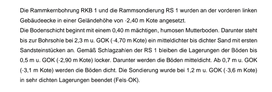

Lässt sich sandiger Boden denn so gut verdichten das er dann auch im Endeffekt steht und dennoch genügend Wasser ableitet.
Kann man Grob Bodenklassen bezeichnen die sich zum Verfüllen eignen und auch Bodenklassen ausschließen, die absolut ungeeignet sind zum Verfüllen, z.B. Tonartiger Boden?
In der Ruine
In der Ruine
Ton ist wasserundurchlässig
Sand lässt Wasser schneller versickern als Du schauen kannst.
Lehm ist eine Tonmischung. Schwerer Boden hält aber lange Wasser. Den mit Sand Strecken ergibt guten Unterboden.
abc12345
Ich könnte nun folgenden Boden zum verfüllen bekommen... Ist dieser geeignet oder nicht zum Unterbau für den mutterboden. Aufgeschüttet werden soll ca 1 Meter.
