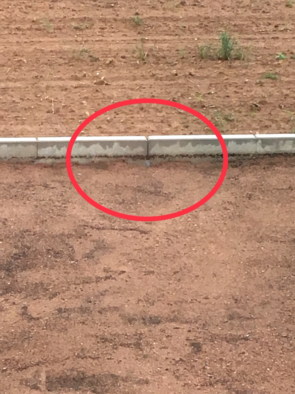

Hallo Zusammen,
wir haben heute unseren Humus abgezogen (siehe unten). Nun wollte ich mich bezüglich den letzten Schritten erkundigen, welche ich noch vor der Rasensaat erledigen muss.
1. Verdichteten Humus mittels Motorfräse auflockern und letzte Steine/Unkraut entfernen.
2. Humus mittels Rasenwalze wieder verdichten.
3. Erdoberfläche mittels Rechen leicht auflockern.
4. Rasensaat ausbringen
Würdet Ihr mir beipflichten oder sollte ich etwas anders machen?
Ich habe hier auch noch Bodenaktivator und Dünger. Soll ich den mit in den Humus einarbeiten? Wenn ja, wann?
Gibt es sonst noch was zu beachten?
Danke im Voraus
Grüße
Jörg
