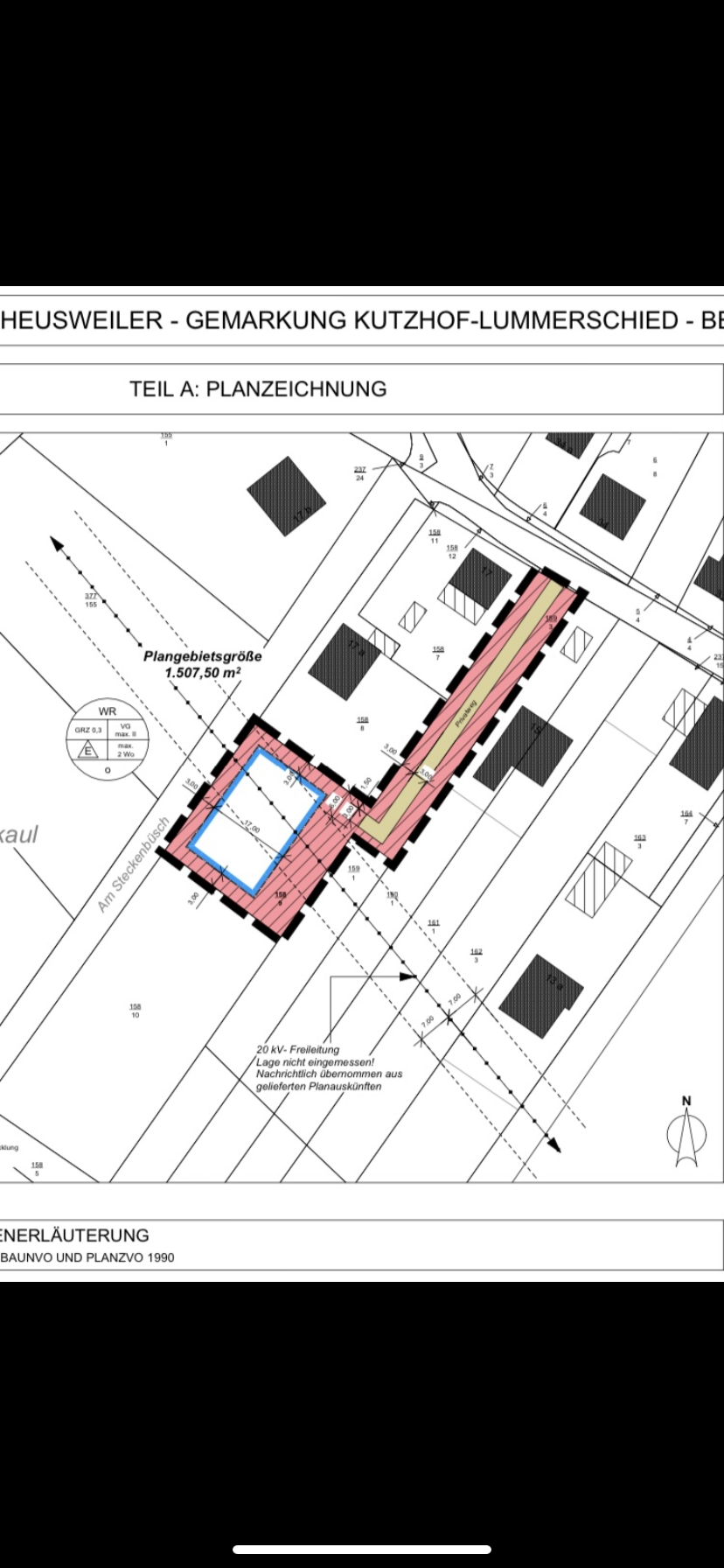

Ich habe Oktober 2017 einen Antrag zur Grundstückserschliessung bei der Gemeinde gestellt. Hierbei handelt es sich um ein nicht erschlossenens Grundstück welches ich von meiner Oma bekommen habe. Der Antrag lief nun über 3Jahre und wurde im letzten Gemeinderat mysteriöser Weise abgelehnt.Bei der Ratsabstimmung lag es lediglich an einer! Stimme zu viel die dagegensprach.
Wie man auf dem Lageplan sehen kann wurde in der gleichen Flucht unter uns bereits gebaut. Auch haben wir bereits das schmale Grundstück (bereits erschlossen) dazugekauft damit die private Erschliessung mit Wasser,Strom etc. gegeben ist.

also eine schriftliche Begründung müssten die dir schon noch liefern. Aber abgesehen davon, da ist eine 20 kV Freileitung direkt über dem Baufenster eingezeichnet? Das kann doch gar nicht gehen. Unabhängig davon, ob du unter so einer Leitung leben willst: Die 20 kV Masten sind relativ klein, nur so 10-14 Meter hoch. Da passt kein Haus drunter!
Wenn das also kein Fehler in dem Plan ist, kann ich die Ablehnung gut verstehen. Dafür hätte man aber auch keine 3 Jahre gebraucht, da hätten 3 Minuten gereicht.

Wie andimann bereits geschrieben hat, ist die 20 kV ein ganz schönes Problem.
Vielleicht liegt das auch Grundstück innerhalb der Flucht, aber außerhalb der Ortsabrundungssatzung. Das ist sehr viel im Trüben fischen. Wie intensiv wart ihr mit dem/r Bürgermeister/in im Gespräch? Wart ihr in der Gemeinderatssitzung anwesend. Sowas wird üblicherweise im öffentlichen Teil behandelt.
Ich möchte euch nicht in die Mangel nehmen, aber ihr habt den Antrag 2017 gestellt und habt die Entscheidung 2021 abgewartet. Bei einem ehrenamtlichen Gremium. Das wäre mir viel zu wenig Eigeninitiative.

Durch Euer Ratsinformationssystem blicke ich nicht so ganz durch. Ich habe es so verstanden, dass der Bebauungsplan im Mai 2020 als Satzung beschlossen wurde, dieser Beschluss jedoch nicht öffentlich bekannt gemacht wurde, so dass der Bebauungsplan (noch) nicht rechtskräftig ist.

Ja vielleicht. Dazu müsste man rechtssicher den Planungsstand ermitteln. So aus der Ferne betrachtet könnte eine Genehmigungsfähigkeit nach §33 Baugesetzbuch in Frage kommen. Die Genehmigungsbehörde beteiligt zwar die Gemeinde, muss sich aber deren Stellungnahme nicht fügen.
oder habe ich einfach Pech nur weil irgendjemandem im Gemeinderat gerade nicht danach war dem Plan zuzustimmen?
Nun ja, es ist ja nicht nur irgendjemand. Nach kurzem Überfliegen der Entstehungsgeschichte gab es schon von Anfang an ernsthafte Zweifel an der rechtmäßigen Aufstellung dieses Bebauungsplans, insbesondere vom Ministerium für Inneres und Sport, Landesplanung, Bauleitplanung. Auch der Widerstand der Nachbarn war nicht unerheblich. Das hat dann ja auch zu den diversen Überarbeitungen und Verzögerungen geführt.
