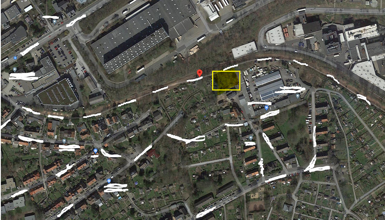

Lokalisierung siehe Anhang:

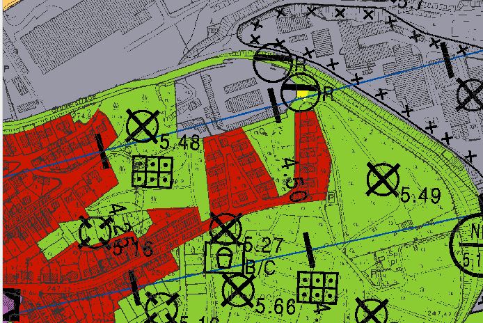

Im Flächennutzungsplan (lt. Legende) wird das Grundstück wie folgt angegeben:
  • - Grünfläche (in der Zwangsversteigerung steht Wald?!)
  • - Fläche mit erheblichen Bodenbelastungen
Allerdings ist hier umliegend überall Wohneinheiten bzw. anliegen auch Gewerbeeinheiten. Bzgl. der „Fläche mit erheblichen Bodenbelastungen“ konnte ich selbst googlen, dass das wohl nicht immer zutrifft bzw. auch nur teilweise Proben entnommen wurden sind. Hier stellt sich mir die Frage:
  • - Hätte nicht im Gutachten des Gerichts sowas auch drinstehen müssen, insbesondere im Kontext der arglisten Täuschung, weil hier offenbar ja ein Mangel vorliegt?
  • - Warum steht im Flächennutzungsplan das Grundstück als „Grünfläche“ (lt. Legende) und nicht als Wald wie im Gutachten des Gerichts?

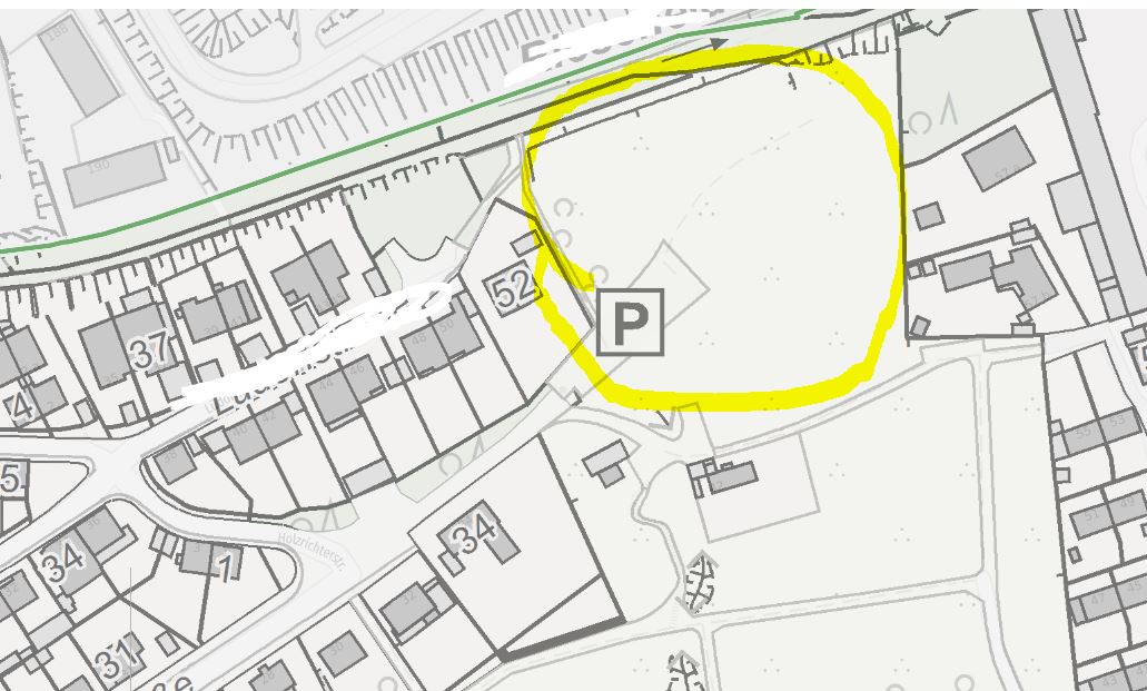

Zum Bebauungsplan:
Online sieht man leider für den Bereich gar keinen Bebauungsplan (+800m Radius), der ist nicht abrufbar. Anliegende Bereiche schon. Im Bebauungsplan wird das Grundstück als „PARKPLATZ“ (P) ausgewiesen.

Steve_M
die gelbe Markierung ist falsch glaube ich, da sind Kleingärten. Es geht um das Grundstück oben rechts in der Ecke (Flurstück 709). Dem Preis nach ist das mit Sicherheit nicht bebaubar, Zufahrt dürfte ja auch schwierig werden.
Die ehemalige Bahntrasse oberhalb wird bald ein Radweg.
splash2k5
Erstmal Danke!
Ich meine, die Einzeichnung ist korrekt.
Das mit dem Radweg kann ich mir gut vorstellen, würde aber an sich ja Mmn. keine Probleme bereiten. Bei dem Preis bin ich auch stutzig geworden, aber in der Gesamtkonstellation dürfte eine Umwidmung möglich sein. Ich gehe davon aus dass der Preis resultierend aus den Bodenbelastung herrührt, auch wenn dies im Gutachten nicht zur Disposition steht.
Den Rest wolte ich mir später mal "live" anschauen, zumindestens die Zufahrt.
