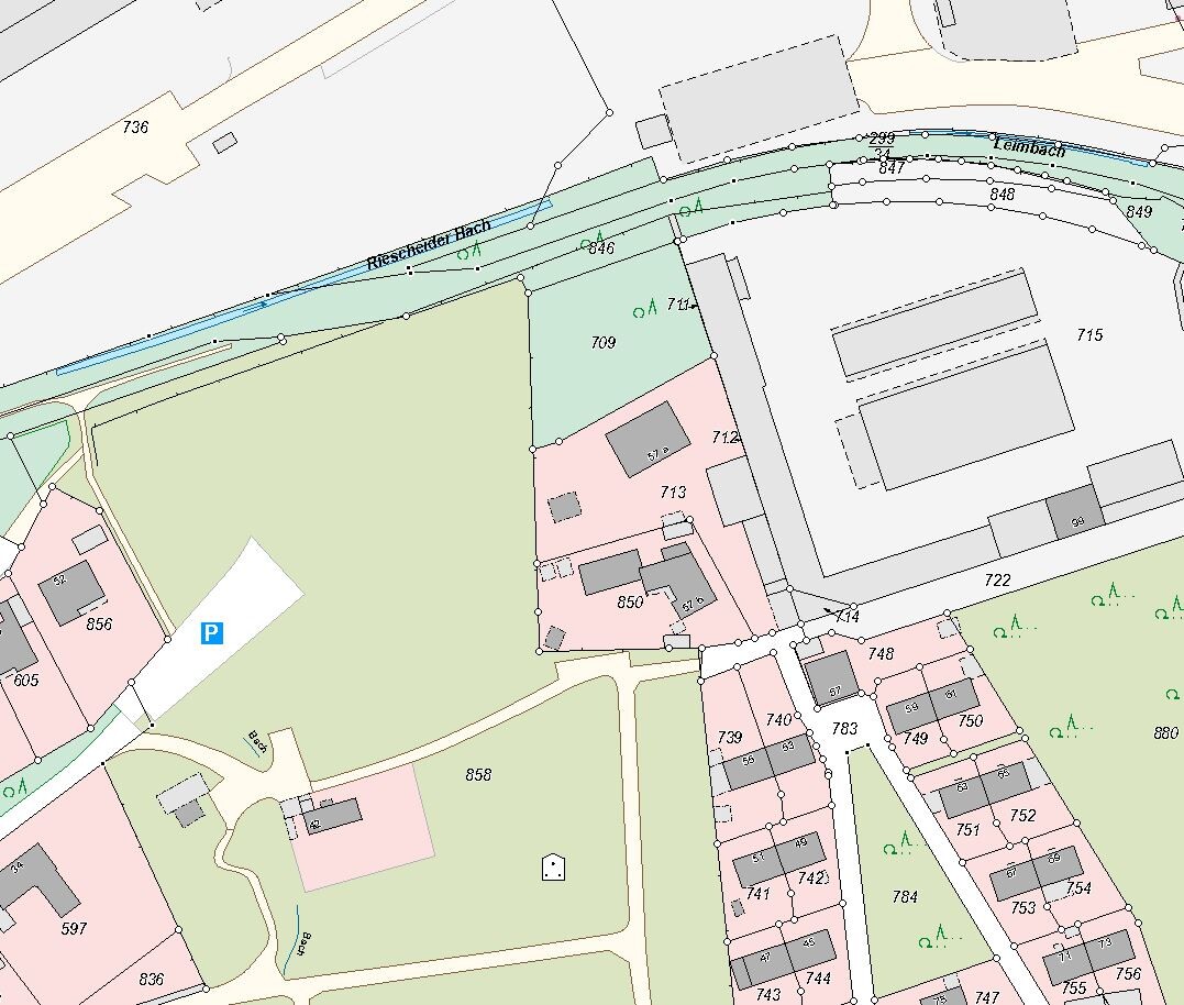

Liebe Hausbau-Forum Freunde,
ich bin zwar Besitzer einer Eigentumswohnung, allerdings hatte ich demnach mit „Bauland“ bis dato nicht wirklich was zu tun. In Zukunft würde ich gerne ein Haus kaufen bzw. alternativ ein Haus bauen, je nach Wirtschaftlichkeit.
In punkto Wirtschaftlich- und Realisierbarkeit richtet sich auch meine Anfrage an euch, vorab versuche ich euch alle „wesentliche“ Informationen zusammenzufassen, welche ich selbst herausbekommen konnte. Für weitere Tipps/Tricks bin ich natürlich sehr dankbar J
Verkauft wird im Rahmen der Zwangsversteigerung mit der Überschrift
  • - „unbebaute Grundstücke“
  • o Grundstück A. ca. 1200m2 groß, Waldfläche
  • o Bebauung nach Gutachten: Grundstück B. ca., 03m2 groß (nicht erschlossenes Hammergrundstück) Gebäude- und Freifläche
  • - Vorhandene Bauruine ca. 5mx5m
  • - Diverser (Gewerbeabfall)
  • - Richtwert 15.000€ (70/50 Anwendung)
Lokalisierung siehe Anhang:
Im Flächennutzungsplan (lt. Legende) wird das Grundstück wie folgt angegeben:
  • - Grünfläche (in der Zwangsversteigerung steht Wald?!)
  • - Fläche mit erheblichen Bodenbelastungen
Allerdings ist hier umliegend überall Wohneinheiten bzw. anliegen auch Gewerbeeinheiten. Bzgl. der „Fläche mit erheblichen Bodenbelastungen“ konnte ich selbst googlen, dass das wohl nicht immer zutrifft bzw. auch nur teilweise Proben entnommen wurden sind. Hier stellt sich mir die Frage:
  • - Hätte nicht im Gutachten des Gerichts sowas auch drinstehen müssen, insbesondere im Kontext der arglisten Täuschung, weil hier offenbar ja ein Mangel vorliegt?
  • - Warum steht im Flächennutzungsplan das Grundstück als „Grünfläche“ (lt. Legende) und nicht als Wald wie im Gutachten des Gerichts?
  • - Kann man im Vorfeld eruieren in weit eine „erhebliche“ Bodenbelastung vorliegt?
Kartenabbildung eines Gebietes mit grünen und roten Zonen, Kreis- und Kreuzsymbolen.
Generell sagt man ja, dass man als Eigentümer des Grundstücks dann die Haftung hat und ergo, einschlägige Seiten im Netz sagen, dass man i.d.R. als Käufer solch ein Grundstück nicht erwerben sollte da das Risiko u.U. zu hoch sein kann, da die Kosten für die Beseitigung/Bereinigung exorbitant sein könnten. Auf alten topographischen Karten (1937-2016) ist die Fläche scheinbar nicht vorher (offiziell) bebaut gewesen, sodass ich nicht prüfen konnte welche Fabrik z.B. dort gestanden haben könnte.
Normalerweise sollte man vorher als „Interessent“ ein Bodengutachten in Auftrag geben, oder?
Zum Bebauungsplan:
Online sieht man leider für den Bereich gar keinen Bebauungsplan (+800m Radius), der ist nicht abrufbar. Anliegende Bereiche schon. Im Bebauungsplan wird das Grundstück als „PARKPLATZ“ (P) ausgewiesen.
Schwarz-weiß-Stadtplan mit gelbem Kreis um den Parkplatzbereich (P) neben Gebäuden.
Ich weiß das es viele Fragen sind/waren, ich hoffe dennoch dass Ihr mir eure fachliche Einschätzung geben könnt.
Ich bedanke mich im Voraus für eure Bemühung

Steve_M
28.06.21 11:48
die gelbe Markierung ist falsch glaube ich, da sind Kleingärten. Es geht um das Grundstück oben rechts in der Ecke (Flurstück 709). Dem Preis nach ist das mit Sicherheit nicht bebaubar, Zufahrt dürfte ja auch schwierig werden.

hanghaus2000
28.06.21 12:02
Im Gutachten sollte ein Vermessungsplan sein. Hast im Geoportal des BL mal geschaut?
15k sprechen nicht fuer Bauland. Was sagt denn der Gutachter?
