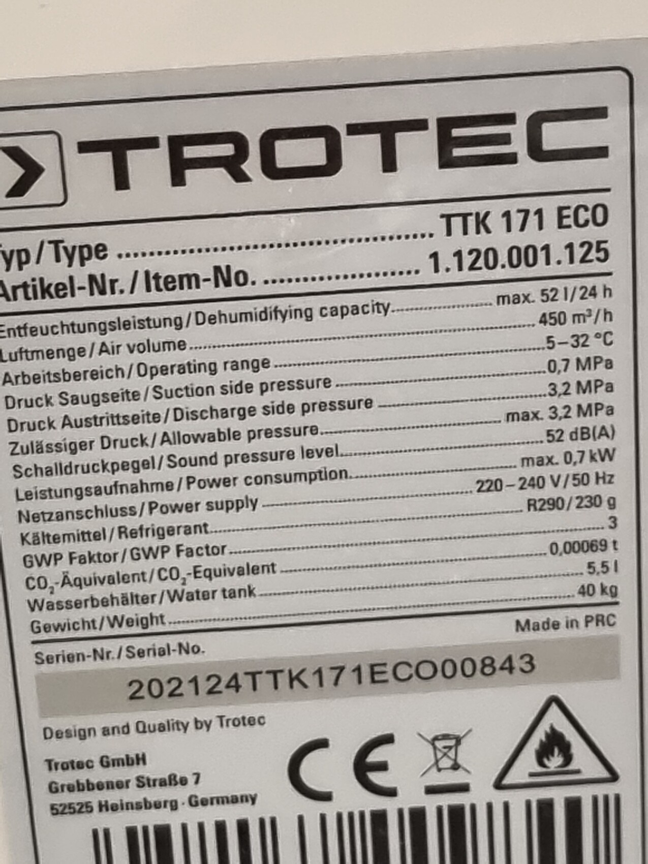

Hier Mal die Daten von den Trocknern. Wenn ich richtig gelesen habe, wären das ca. 100 KW also 35 € je Tag.
Trotec TTK 171 ECO Typenschild mit technischen Daten, Seriennummer und Barcode.
Du hast mit dem Heizprogramm ein definiertes Aufheizprotokoll gestartet.
Iwann kommt die Feuchtigkeit langsamer aus dem Estrich und der Putz ist auch schon trocken.
Dann werden morgends 2 und abends 2 Bautrockner noch mehr als Ausreichend sein.
Irgendwann reicht auch nur noch 2x Stoßlüften am Tag aus.
Alles weizerlaufen zu lassen wäre echt rausgeblasenes Geld.
Bautrockner arbeiten auch am effektivsten bei 80% Feuchtigkeit.
Sprich das aber mit dem GU ab.
Der wird vermutlich zwecks Garantie darauf bestehen.

Spätestens nächste Woche soll noch der Estrich angeschliffen werden. Das soll das noch schnellere Trocknen gewährleisten. Werde es aber ansprechen. Leider wird das Trocknen etwas laenger dauern, da Kneif zwei Zusätze vergessen hat dazu zu geben und der BU es leider nicht kontrolliert hat. Auf der Uhr sind schon 2.100 KW seit Beginn angelaufen.

alleine pro Liter Wasser das verdunstet wird (verdunstungsenthalpie) und mit bauztrockner entzogen wird kannst du mit 5kw rechnen.
+Mauerwerk aufheizen
+immense Wärmeverluste durch ungedämmtes Dach
driver55
Bitte die richtigen Einheiten nutzen.
Ein Gerät mit einer Leistungssufnahme von 0,7 kW hat in 24 Stunden einen Energiebedarf von 0,7 kW x 24 h = 16,8 kWh. ;)
