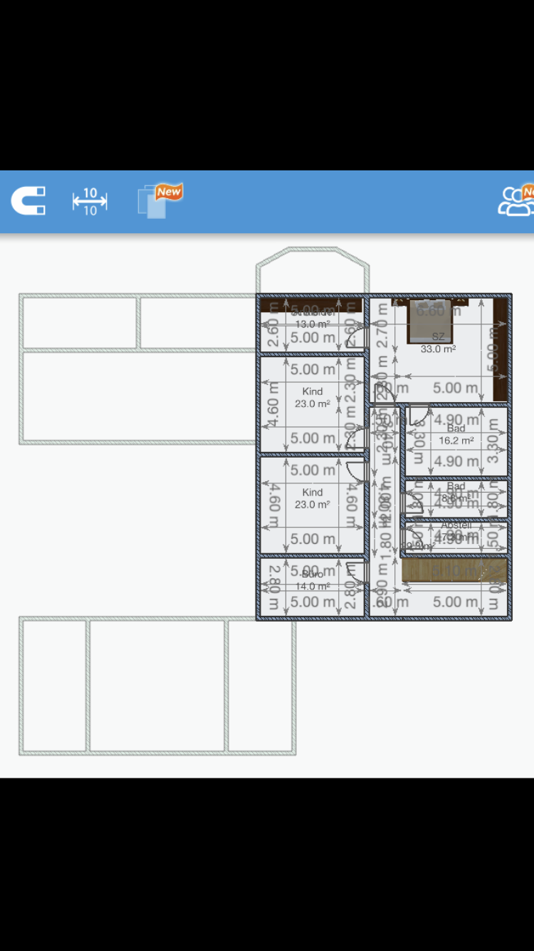

Neubau knapp 350qm Wohnfläche
4,80 Stern(e) 4 Votes
Spritti123
Größe des Grundstücks - 1200qm
Hang - Nein
Grundflächenzahl - Nein
Geschossflächenzahl - Nein
Baufenster, Baulinie und -grenze - Nein
Randbebauung - 3 Meter
Anzahl Stellplatz - Doppelgarage - 2 Stellplätze vor Haus
Geschossigkeit - 2 Vollgeschosse
Dachform - Satteldach
Stilrichtung - Chalet Stil
Ausrichtung -
Maximale Höhen/Begrenzungen
weitere Vorgaben
Haus wird in einem Neubaugebiet stehen. Noch keine Nachbargrundstücke bebaut. Deswegen die Terrasse auch so angeordnet nach einer Seite offen. Bisschen Innenhof Charakter.
Kein Keller, 2 Geschosse
Anzahl der Personen, 2 Erwachsene , 2 Kinder
Raumbedarf im EG, OG
Büro: Familiennutzung oder Homeoffice?
Schlafgäste pro Jahr - Keine
offene oder geschlossene Architektur
konservativ oder moderne Bauweise
offene Küche, Kochinsel
Anzahl Essplätze - 12
Kamin - als Raumteiler
Musik/Stereowand
Balkon, Dachterrasse - Überdachte Terrasse mit Abstellräume
Garage, Carport - Doppelgarage mit Abstellraum und Hauswirtschaftsraum/Heizung
Nutzgarten, Treibhaus - Nein
Von wem stammt die Planung:
-Do-it-Yourself
Was gefällt besonders? Warum?
Für uns das perfekte Haus
Was gefällt nicht? Warum?
Uns gefällt alles, deswegen frag ich hier weil wir vielleicht was übersehen.
Kann man nicht sagen. Schwiegervater bzw. Schwager hat eigene Firma. Haus wird Holzrahmenbau komplett in Eigenleistung. Stromleitungen können wir selber legen. Hof pflastern können wir selber. Rigips plus Spachteln selber. Usw also sehr viel Eigenleistung.
favorisierte Heiztechnik:
-könnt Ihr verzichten: Am besten auf nicht
-könnt Ihr nicht verzichten:
Standardentwurf vom Planer?
Ein Gemisch aus vielen Beispielen aus div. Magazinen...
Ysop***

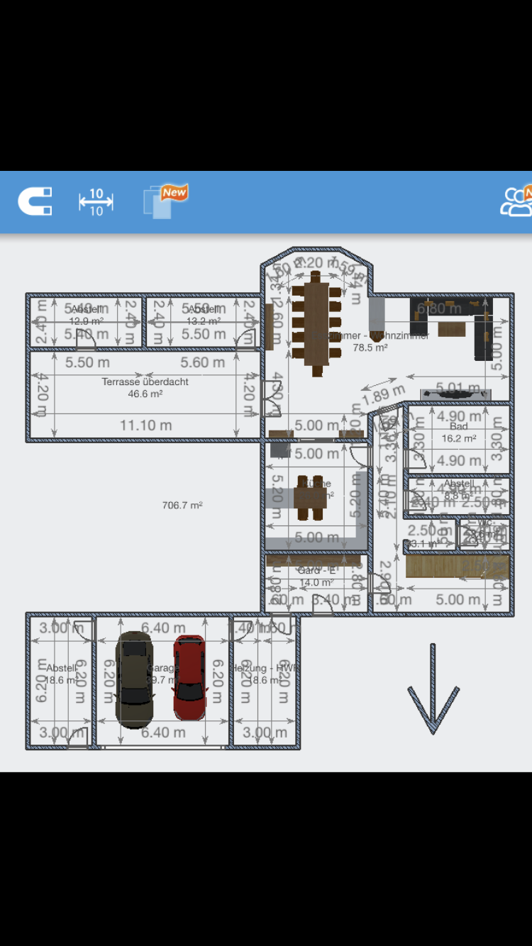

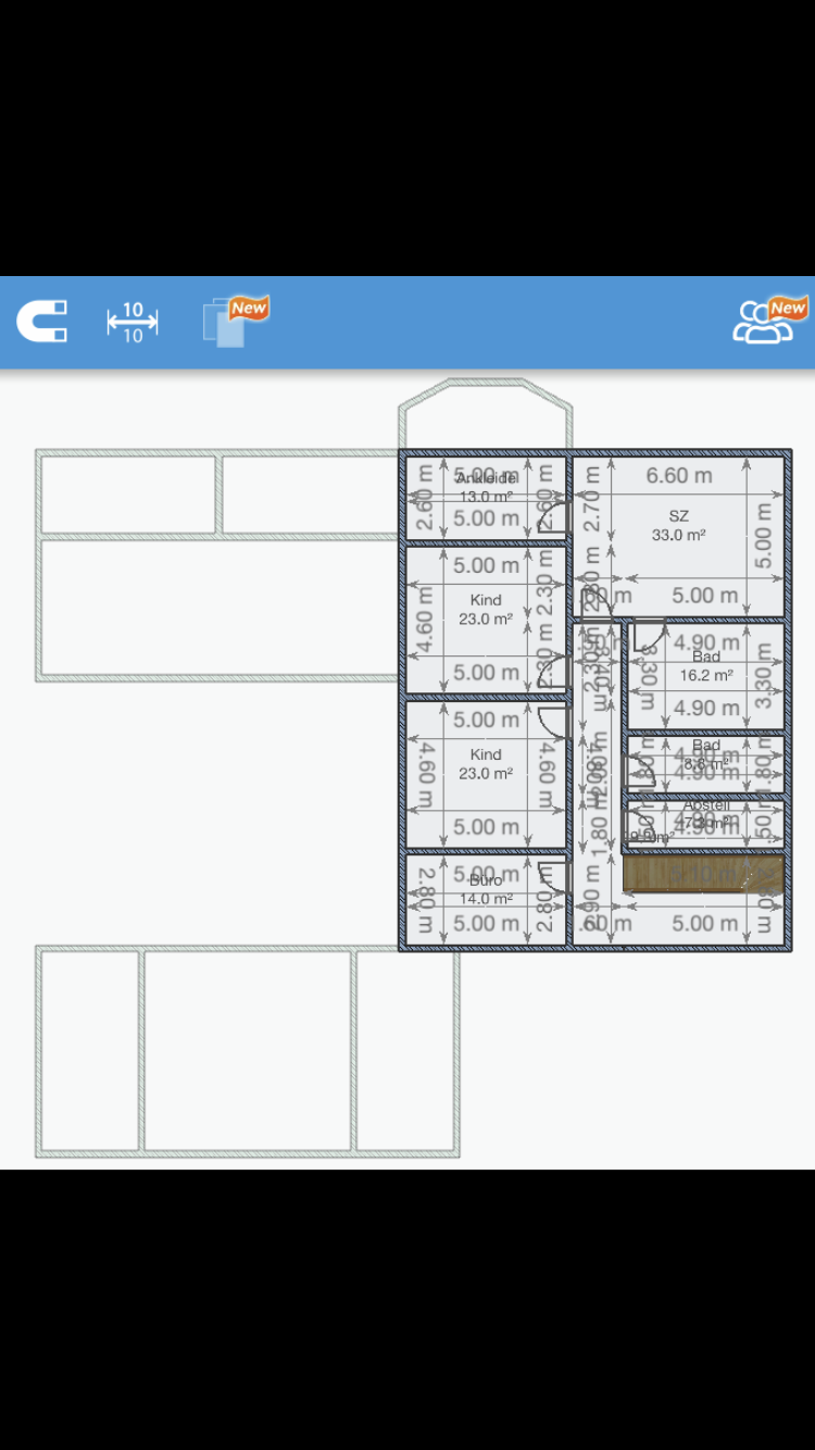

Ganz ehrlich: man kann kaum etwas erkennen, weil gerade in den kleinen Räumen die Maße überlappend eingetragen sind. Dann fehlt ein Nordpfeil und Möblierung. sowie Lageplan.
Und was konkret euch warum gut gefällt, wäre auch hilfreich.
pagoni2020
Du schreibst, dass am besten Alles so bleiben sollte, weil es Euch gefällt.
Keiner kann sich anhand dieser Vorlage vorstellen, was oder warum Euch das gefällt. Die Zimmer sind einzelne Boxen ohne Möblierung, ein langer, schmaler Gang usw....
Bei einem solch großen Projekt würde ich unbedingt einen fähigen Architekten dazunehmen, weil -groß- ohne schlüssiges Gesamtkonzept leicht daneben gehen kann.
Die "üblichen" Hausgrundrisse, die wir alle so haben mehr oder weniger, kann man einfacher beurteilen aber das hier sicherlich nicht in angemessener Weise.
Ich glaube, dass man als Laie (also Nichtarchitekt) vorsichtig sein sollte.

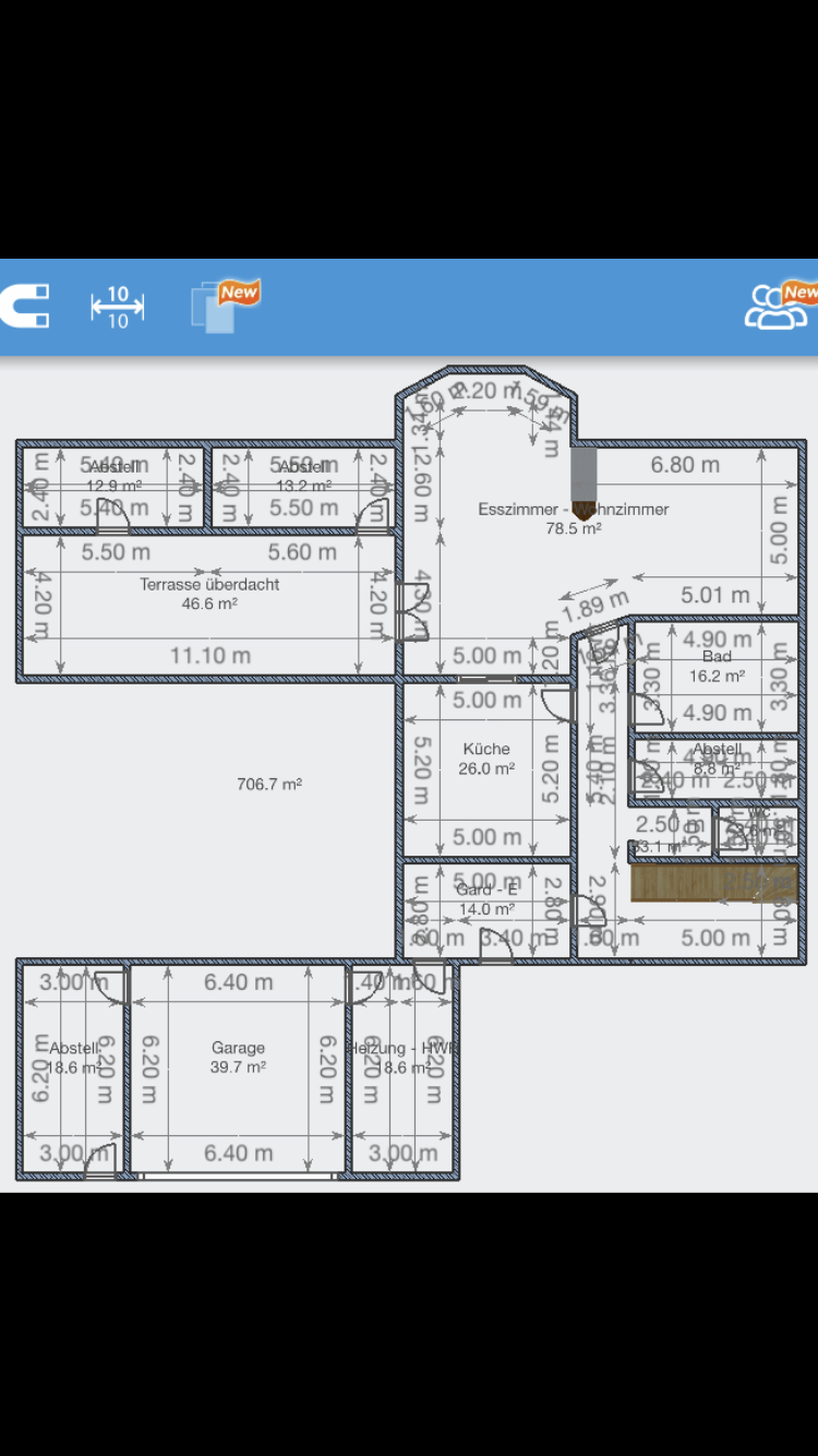

Spritti123
Das Gäste-WC ist 1,50m x 2,40m
Der Abstellraum 1,80m x 4,90m
Flurbreite 1,50m

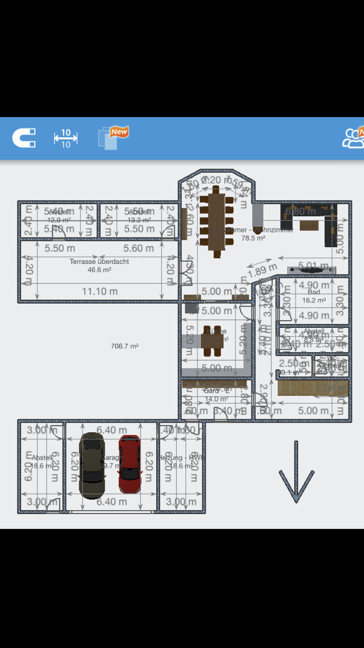

Den Rest kann man gut erkennen. Was für eine Lageplan? Drumherum sind unbebaute Grundstücke. Mindestabstand von jedem Gebäudeteil mindestens 3 Meter zum nächsten Grundstück. Möblierung hab ich mal eingetragen wie wir uns vorstellen. Bad muss noch geplant werden. Aber ich denke die Bäder sind groß genug da werden wir Wanne, Dusche Waschbecken usw unter kriegen. Was uns besonders gut gefällt is der offene Wohn/Essbereich mit Kamin. Kleiner Esstisch in der Küche. Großer Esstisch für Familie (1,20m x 4m) Elternbereich mit ankleide und Bad. Extra Bad für die Kinder.
Durch Garage ins Haus kommen. Terrasse leichter Innenhof Charakter. Viel Lagerraum. Uns gefällt einfach alles.
Die in den Entwurf eingeflossenen Traumhaus-Ideen wirst Du selbst wohl auf Anhieb alle wiedererkennen - aber wohl auch niemand sonst. Für den außenstehenden Betrachter stellen die Zeichnungen leider - und zwar grundsätzlich, also ausdrücklich inklusive Leuten, die hier schon Tausend Bauvorhaben begleitet haben - ein Sammelsurium von Räumen dar, die abwechselnd riesig und fragwürdig ausreichend groß sind. Ein Konzept aus Deinem Kopf hat es nicht geschafft, sichtbar bis in die Zeichnungen zu gelangen. Die Hausgröße verlangt in jedem Fall einen überdurchschnittlichen Doppelverdienerhaushalt (beide Ehepartner auf dem Level Chefarzt / Ministerpräsidentin). Daß "Verwandte haben Baufirma" und "Haus kostet nix" dasselbe wären, sieht die Wirklichkeit anders. Übrigens, mal aus meinem Nähkästchen aus über dreieinhalb Jahren in diesem Forum geplaudert: die vermurkstesten, unbaubarsten und/oder unbezahlbarsten Entwürfe stammen regelmäßig von Leuten, die berufsmäßig mit technischen Zeichnungen zu tun haben, aber eben leider nicht als Architekten, und die häufig Software z.B. für Maschinenbauer dabei verwendet haben.
