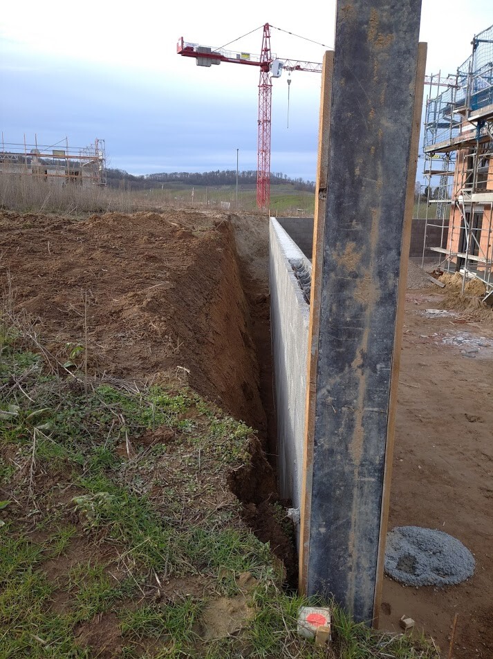

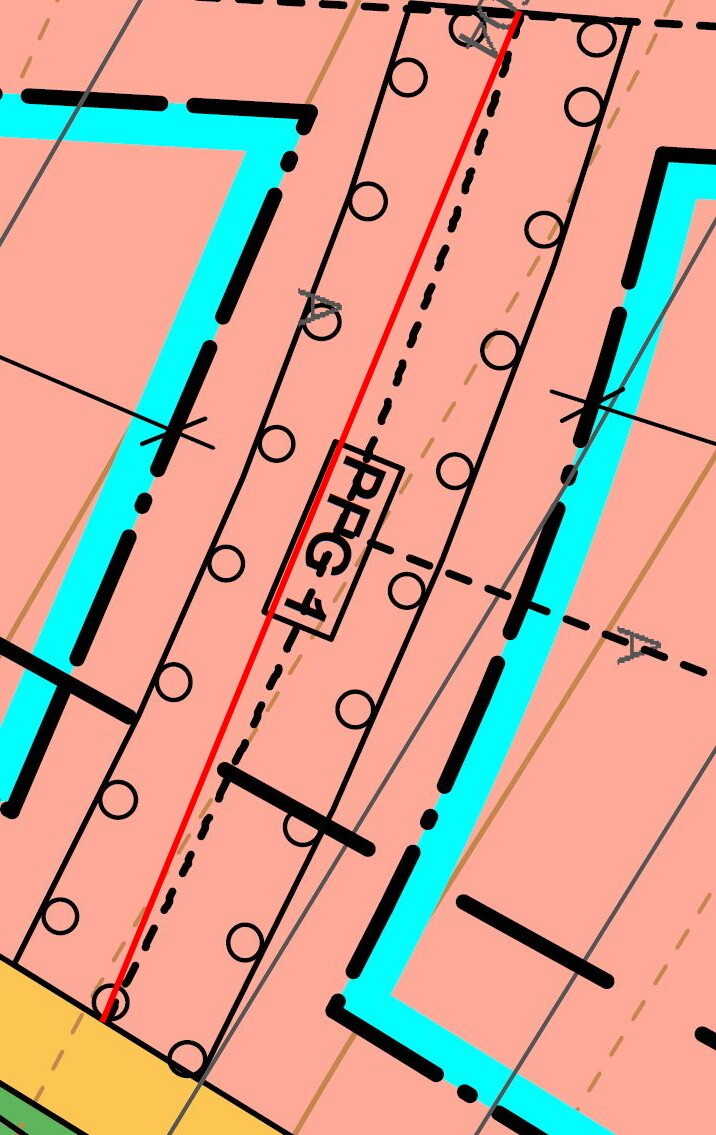

Mein Nachbar hat einen Stützmauer (80% auf meinem Grundstück) gebaut. Unsere Grenze ist eine Boge und er hat gerade (zu seinem Vorteil) den Mauer gebaut (siehe Anhang: links ist mein Grundstück, recht ist sein. Gestriche Linie: Grenze, rote Linie: die aktuelle Mauer jetzt). Das heißt, in der Mitte sind ca. 65cm überbebaut. Insgesamt sind ca. 13m2 zu meinem Nachteil.

- er hat damals Erde auf meinem Grundstück verlegt (ohne mich zu fragen). Ich habe einfach akzeptiert
- er hat Erde von meinem Grundstück ausgehoben
- er hat seine Stützmauer zu hoch gebaut (laut Bebauungsplan: 1m, Baugenehmigung: 1,20m. Jetzt hat er ca. 1,50m gemacht)
Was soll ich machen? Mir ist bewusst, dass Nachbarschaft wichtig ist. Unser Bodenrichtwert ist ca. 800€/m2. Bei 13m2 ist es nicht wenig.

Hast du das anhand eines Katasterplanes validiert? Die Darstellung der Grundstück-Grenze im Bebauungsplan muss nicht zwingend mit dem tatsächlichen Grenzverlauf übereinstimmen.
I
immermehr
ich habe mit meinem Vermesser telefoniert. Er meint, dass auf Katasterplan definitiv eine Boge (statt Linie) ist. Darüber hinaus habe ich beim Bauamtleiter gefragt. Er sagte auch, dass dort definitiv eine Boge ist.

Da Du alles richtig gemacht hast, stehen Dir alle Optionen offen. Du kannst den Rückbau fordern, Du kannst eine einmalige Entschädigung fordern oder eine dauerhafte Geldrente.
Ich würde ein Schreiben aufsetzen mit meiner Forderung
Zahlung einer einmaligen Entschädigung in Höhe von 10400,-€ bis zum 31.05.2020 ansonsten Einschaltung eines Rechtsanwaltes zur Durchsetzung einer Rückbauverfügung
und dieses per Einschreiben mit Rückschein zustellen.
Die Richtigkeit der örtlich vorhandenen Endpunkte der Stützmauer ist aber unstrittig?

Die beide Endpunkte sollen aber stimmen (ich habe noch nicht überprüft)
