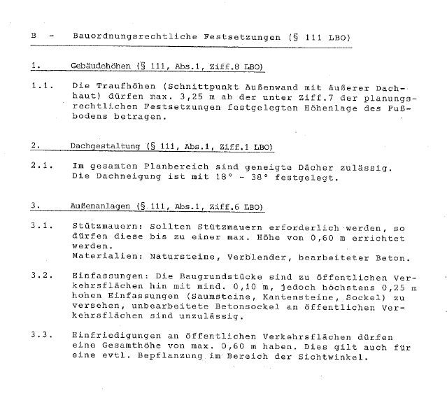

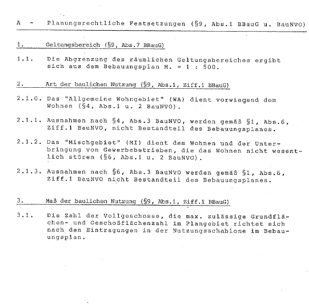

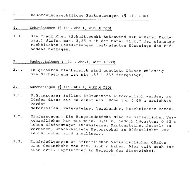

Im Bebauungsplan steht nur die Stützmauer sonst nichts.

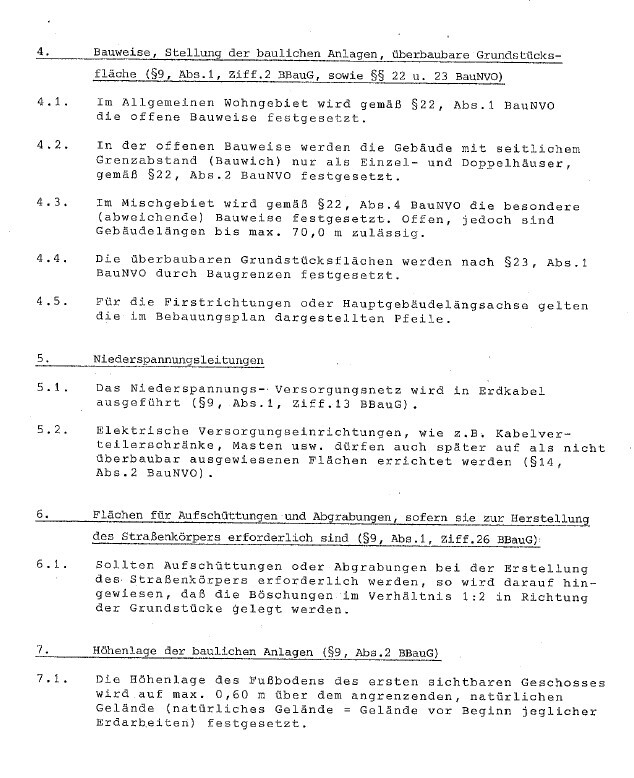

Der Bebauungsplan scheint ja irgendwie nicht so Ernst genommen zu werden. Dann ist ja Alles gut. Frag doch beim Bauamt nach ob Deine SM und Boeschung genehmigungsfaehig ist. Aber ich wuerde mich nicht trauen mit 45 Grad ins Rennen zu gehn. Fuer die Boeschungen an der Strasse sind z.B. meine ganannten 1:2 gefordert.
BW MR BW MR
Ist ein alter Bebauungsplan. Firstrichtung war kein Problem zu drehen.
Aber warum nehm ich ihn nicht ernst?
Ich sehe jetzt nicht was gegen den Bebauungsplan was ich vorhabe.
Da steht nur zu Erstellung der Straße die 1 zu 2 .
