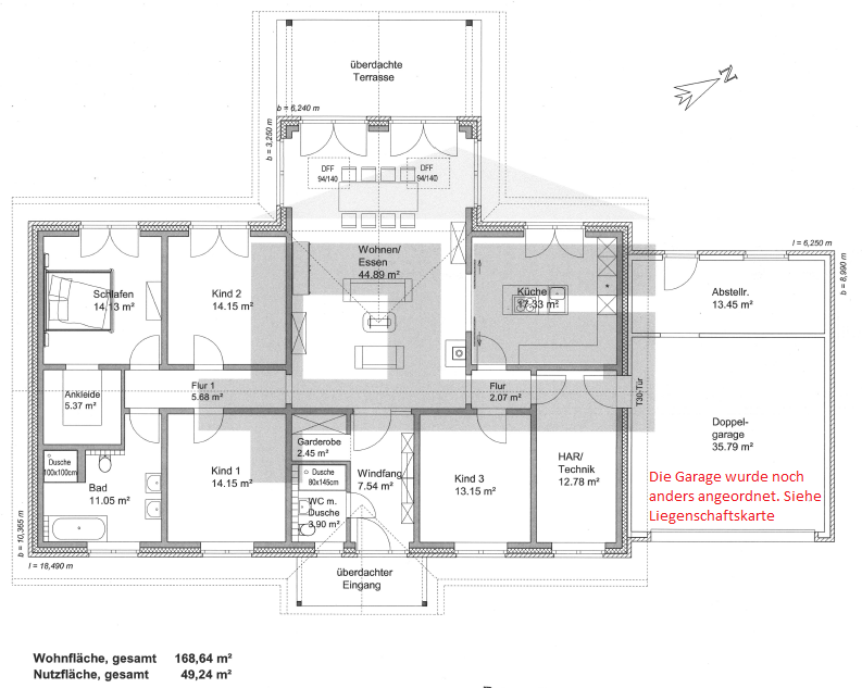

Hallo liebe Forums-Gemeinde,
wir stehen aktuell vor der größten Entscheidung unseres Lebens und planen aktuell unser Eigenheim. Dabei sind wir ziemlich unverblümt in die Planung gestartet und haben nun einen ersten Plan ausgearbeitet. Begonnen haben wir bei einem L-Bungalow und sind aktuell bei einem T-Bungalow gelandet. Soviel erst mal als Vorgeschichte.
Größe des Grundstücks: ca. 1900qm
keine Hanglage

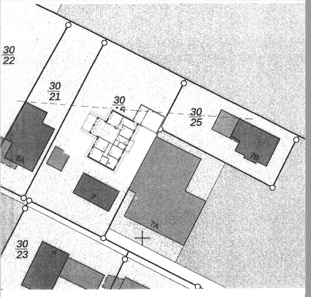

Eingangs haben wir einen L-Bungalow geplant. Durch den Privatweg auf dem Grundstück (Süd-West) wurde der erste Entwurf durch den Planer in einen T-Bungalow geändert, um zum einen den Garten vollständig nutzen zu können als auch einen hellen Wohnbereich umsetzen zu können.
Unsere größten Bedenken sind aktuell die Ausrichtung des Einfamilienhaus und die Nutzung des Grundstücks.
Ich freue mich auf eure Kritik und bedanke mich im Voraus.

Was soll in den 320 k alles dabei sein?
Wie fährst du in die Garage?
Bleibt das Bestandsgebäude stehen bleiben?
Warum ist das Haus soweit in den Osten geschoben?
Warum nicht gespiegelt mit Südausrichtung?
Bitte den Grundriss bemaßen

Hallo haydee,
in den 320k ist ein schlüsselfertiges Haus bis auf den KNX Teil. In den Angebot ist eine konvetionelle Elektroinstallation ausgeschrieben und wir haben vereinbart das wir bei Vertragsabschluss ein anderes Angebot einfließen lassen.

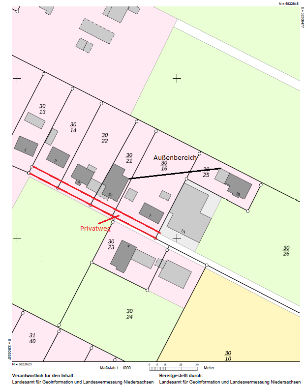

Die Garage wurde gedreht (siehe schwarz/weiß Lageplan).
Die Bestandsgebäude sind bereits abgerissen und somit ist das Grundstück aktuell leer.
Auf der Ostseite des Grundstücks befindet sich ein Betrieb und davor eine graue Trennmauer. Der Anblick ist nicht der schönste. Deshalb haben wir bisher geplant auf der Seite die Einfahrt zu haben und die Wohnräume zur gegenüberliegenden Seite. Da ich den Einwand aber durchaus berechtigt finde werden wir am Wochenende noch mal zum Grundstück fahren und schauen ob eventuell eine Hecke oder ähnliches das augenscheinliche Bild verbessern würde. In dem Zuge würde ich dann auch ein zwei Bilder von dem Grundstück hier miteinfließen lassen.
Aktuell habe ich leider keinen vermassten Grundriss. Ich messe es auf der Zeichnung aus und werde euch heute Abend ein update mit einem händisch vermassten Grundriss zur Verfügung stellen.
Vielen Dank.

Wieso wollt ihr einen Bungalow bauen? Bei 4 Schlafzimmer ergibt das ja eine riesige Grundfläche. Die Kosten sind dadurch auch höher als wenn es noch ein Ober-/Dachgeschoss geben würde.
Der Wohn-/Essbereich gefällt mir gar nicht. Sofa ist Durchgangsbereich, also kein Ruhe. Weg von der Küche zum Esstisch ist unnötig weit.
Zu den 320k können dir andere vermutlich noch mehr sagen, aber das ist wohl sehr optimistisch geplant. Sind da drin die Baunebenkosten enthalten?
hampshire
Hier mal meine 5 Cent:
Der grundsätzlich gut strukturierte Aufbau (Links Rückzug, Mitte Wohnen, Rechts Funktion) wird durch das 3. Kinderzimmer unterbrochen. Das funktioniert zwar irgendwie, ist aber nicht konsequent gut umgesetzt.
Wenn Ihr zu den Familien gehört, deren Leben sich an einen großen Tisch abspielt ist es eine gute Idee diesen prominent in einen hellen Bereich aufzustellen wie im Plan. Was nicht dazu passt ist die Zugänglichkeit des Bereiches, da dieser immer durch einen Wohnbereich oder "Wohnflur" führt - sogar aus der Küche heraus.
Der Wohnbereich erinnert mich an ein offenes Wartezimmer oder eine Longue im Abflug-Terminal. An allen Seiten offen - für mich wäre das nichts.
Die "Ankleide" ist ein eher begehbarer Kleiderschrank. Der Vorteil störungsarm für einen noch Schlafenden den Tag zu beginnen ist verschenkt.
Gute Ideen, die sich gegenseitig irgendwie verkorksen. Die Aneinanderreihung von baulichen Aspekten und Ideen ergibt eben leider noch keine gute Architektur.
Matthew03
Der Süden hat nicht ein einziges (!) Fenster...wow.
Ankleide komplett ohne Fenster --> würde ich niemals machen.
Ich mag Bungalows, der hätte auch Charme, aber die Ausrichtung verstehe ich null. Küche im dunklen Norden, Schlafzimmer dafür im Süden, da springt einen das spiegeln ja förmlich an.
