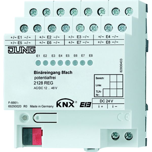

1. Direkt die Kabel der Fensterkontakte verlängern bis in die Verteilung und dort dann auf einen Binäreingang auflegen.

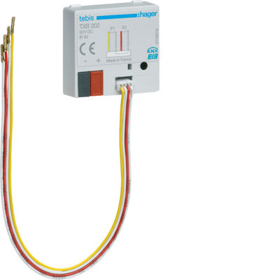

2. An jedem Fenster eine Tasterschnittstelle einbauen und die Kontakte dann direkt am Fenster an den BUS bringen.

Ich bräuchte hier ebenso etwas Verständnis. Wo finden sich dieser Binäreingänge? Was ist das für ein Gerät (um die Signale der Binäreingänge zu verarbeitet). Bisher kenne ich die Taster und die Aktoren. Deshalb tue ich mir mit den beiden Wegen (auch Tasterschnittstelle) schwer. Ich hätte ein Buskabel direkt zum Fenster von der Verteilung gezogen. Ein Taster hat ja eine separate / eigene Busleitung.

Ein Binäreingang ist einfach nur ein Gerät mit Busklemme, welches Schaltfunktionen in eine 1 oder 0 "übersetzt". Z.B. ein Fensterkontakt, welcher offen ist = 0 und geschlossen = 1 daher Binäreingang. Weil er nur zwei Zustände kennt.
Die Geräte konzentrieren die Eingänge und so können z.B. 4,8,16,32 Fensterkontakte an einen angeschlossen werden. Dabei muss man schauen für welche Spannungen die Geräte geeignet sind.
Eine Tasterschnittstelle ist im Prinzip auch ein Binäreingang nur ist die Bauform so gestaltet, dass es in eine UP-Dose passt und dadurch dann in der Regel 2 oder 4 Kontakte daran angeschlossen werden.
