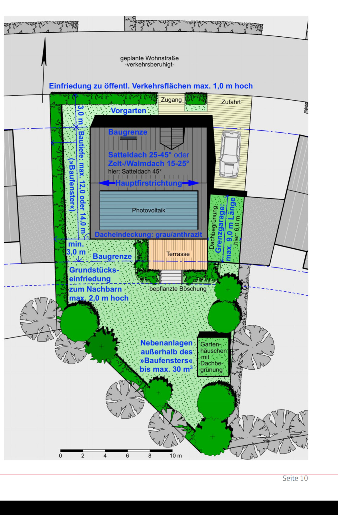

Was sagt ihr denn zu diesem Entwurf?
Ziemlich weiter Laufweg vom Elternbad ins EG bzw. umgekehrt. Wenn der Paketbote klingelt, während man im Bad ist, hat er die Benachrichtigungskarte schon ausgefüllt, bevor man ihm öffnen kann.... Oder man sitzt auf der Couch und "muss mal", dann bleibt einem nur der Weg zum Gäste-WC, weil man es auf dem Weg der mehrfachen Hausumrundung bis oben nicht mehr halten kann
Grundriss von Katja fürs OG gefiel mir deutlich besser.

Wir sind kompromissbereit und würden für einen besseren Grundriss auch rechteckig werden. Würde vom Bebauungsplan denk ich auch gehen. Hättest du da eine Idee?
Man könnte ja mal bissl rumprobieren.
Mal doch wenigstens mal eine Handskizze vom Grundstück. Alle Ecken rein, Breite und Tiefe an der Straße, Größe des Baufensters und wichtig dazu die Himmelsrichtungen. Sowas kann man doch schnell mal aufkritzeln, mit dem Handy fotografieren und hier rein stellen.
