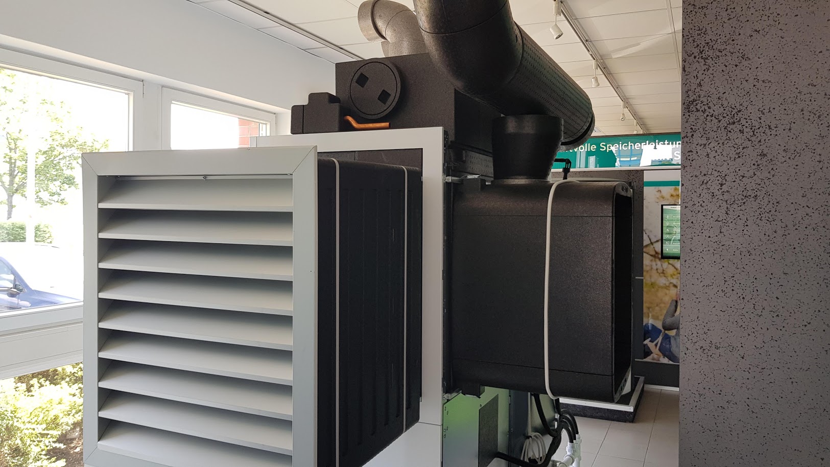

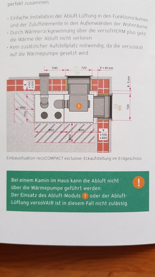

Ich war gestern im Fachhandel und musst leider feststellen, dass die recoCompact [eigentlich] nur für Eckaufstellung geeignet ist. Zudem ist ein Kamin im Haus problematisch ( siehe Anhang ) . Ich habe ein paar Bilder angehangen, um die Größe der Luftzufuhr/Ausfuhr mal im Verhältnis zu sehen. Dies ging aus den Videos bzw. Werbematerial nicht hervor.
Wir werden uns vermutlich für eine andere Lösung (flexoTherm compact) entscheiden müssen.
