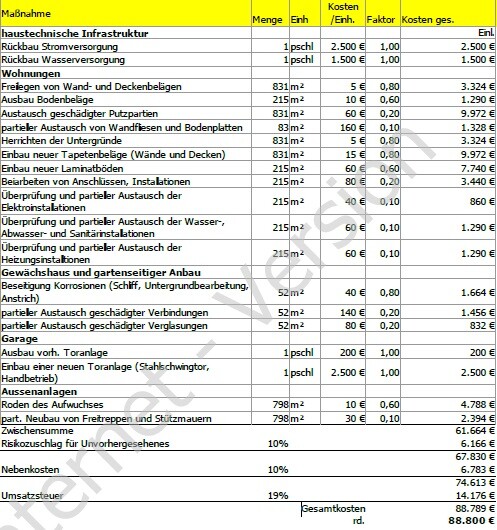

Die Ausstattung des Objekts im Bereich der Boden-, Wand-, und Deckenbeläge wird im Gutachten als überaltert angegeben. Dies stört mich nicht, da dies sowieso bei jedem Objekt komplett erneuert und unseren Wünschen angepasst werden soll dies erfolgt in Eigenleistung (über die Familie).
Das gleiche gilt für die Sanitärinstallation bei welcher zusätzlich auch die Zu- und Ableitungen aufgrund der fehlenden Bewirtschaftung überprüft und ggf. erneuert werden müssen. Da das Bad bzw. auch die Küche sowieso in anderen (größeren) Räume geplant sind, müssen die Leitungen sowieso komplett neu verlegt werden dies erfolgt ebenfalls in Eigenleistung (über die Familie).
Bei der Elektrischen Versorgung ist ebenfalls eine Überprüfung bzw. ein partieller Austausch im Gutachten angegeben. Hier wäre natürlich die Frage ob man eine komplette Erneuerung der Elektrik einplanen sollte. Hierbei will ich noch klären was mich dies kosten würde wenn ein befreundeter Elektriker dies übernimmt und welche Arbeiten hierbei ggf. auch als Eigenleistung realisiert werden können.
Was mich allerdings bei dem Objekt am meisten stört, sind die Feuchtigkeitsschäden aufgrund der fehlenden Bewirtschaftung. Die Schäden im Wand- und Deckenbereich (hauptsächlich in den Ecken der Räume) zeigen sich durch Ablösung und Verfärbung der Wandbeläge. Schimmel war zum Zeitpunkt des Gutachtens offenbar kein Thema.
Im Bereich der Öl-Heizung bin ich mir noch unschlüssig, ob ich diese austauschen würde oder dies verschiebe wenn diese noch funktioniert, da ich zum Kessel noch keine nähreren Informationen habe. In der Straße wäre auf jeden Fall Gas vorhanden und alternativ wäre noch eine Pallet-Heizung in der engeren wahl.
