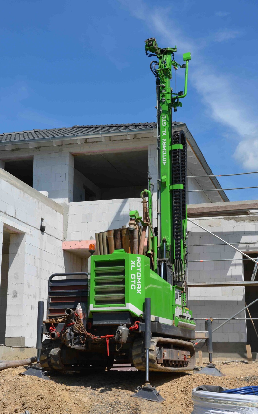

Liebe Freunde des Hausbaus,
nachdem heute alle Vorbereitungen getroffen wurden, kann morgen die Erdwärmebohrung beginnen.
Viele Grüße
Axel
