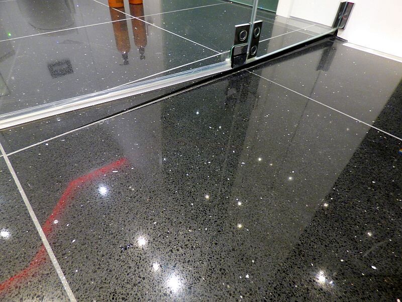

Benextra
06.12.16 08:14
Tihiddi schrieb:
Unserer Bauleiter hat immer von Fliesen abgeraten.
Die Fugen müssen immer zu 100% dicht sein. Über Jahre.
Da hat er schon einiges erlebt.
Wenn nicht gerade behinderten gerecht gebaut werden soll, dann schmale Duschwanne und ruhe über die Jahrzehnte.
...es ist für den Bauträger einfacher, eine Wanne einzusetzen. Die Abdichtung geschieht in der Hauptsache UNTER der Fliese. Der Abfluss und das Gefälle ist natürlich auch noch eine Herausforderung, muß ja beim Estrich wesentlich mehr berücksichtigt werden.Da ist die Wanne einfacher.
Auch für das Gefälle gibt es unterschiedliche techniken, entweder das viele Schnitte Design, oder ein Netz (Mosaik), oder eben gleichmäßig und ruhig durchgefliest.
Hängt ja davon ab, wo der Abfluss hinkommt / hin kann (Mittig, oder an der Wand). Oder eben eine große Granitplatte...
Je, nachdem was der Fliesenleger / Bauträger überhaupt kann, das wird er empfehlen und das andere schlecht reden!
Weiterhin ist es ja auch eine Frage des Budget`s, Geschmack`s, Badgröße und allgemein der Badplanung.
Anbei ein Foto, wie man das Gefälle auch lösen kann (Abfluss an der Wand mit Duschrinne).
Zum Thema Kalk:
sicher je nach Gebiet zu berücksichtigen, das Foto wurde nach einem Jahr Nutzung aufgenommen.
Einfach alle Versionen mal in den Sanitärausstellungen ansehen.
Polierter schwarzer Terrazzo-Boden mit Spiegelreflexen, Glas-Schiebetür und Lichtpunkten.
Vom Preis her, ist der einfache Mittelabfluß mit dem viele Schnittsystem die günstigste Lösung, da man noch an der Duschrinne sparen kann.
Meine Frau mußte unverhofft am Fuß operiert werden und konnte hier wunderbar 2 Monate mit dem Rollstuhl in die Dusche rollen. Hätten wir bei der Planung auch noch nicht gedacht...
Deshalb auch die Eingangstür 1m planen!!!
