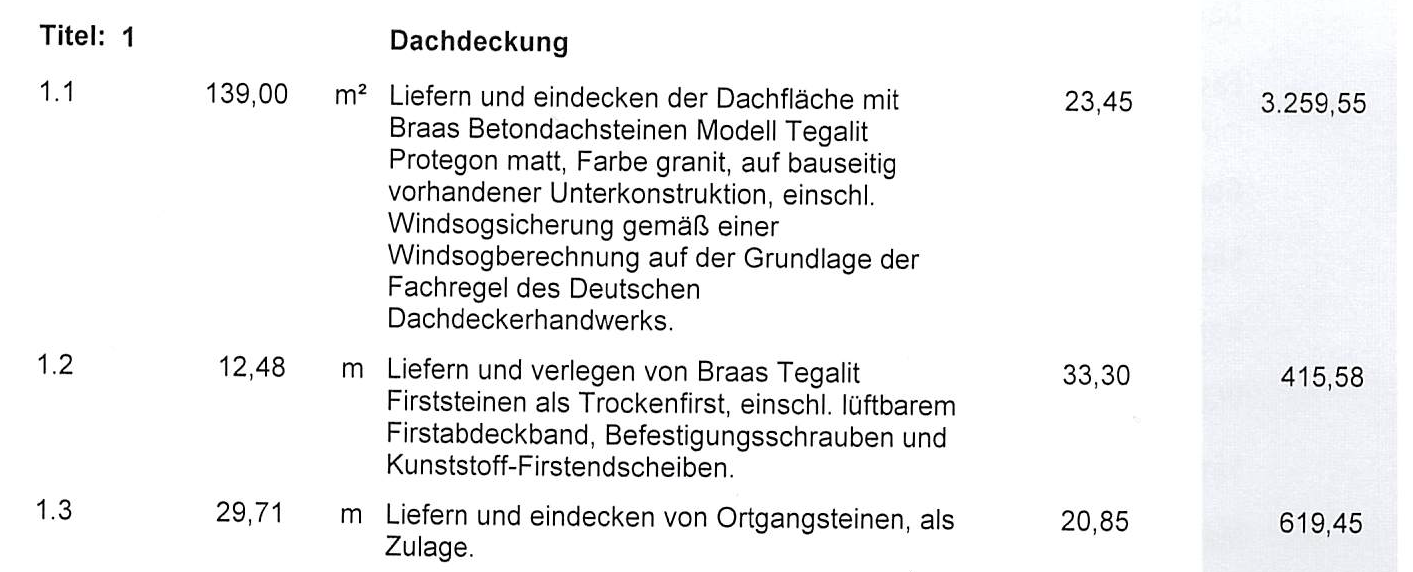

Hallo merlin83,
habe im Bilder-Thread dein Haus gesehen. Sieht klasse aus!
Wir möchten was die Art der Dacheindeckung angeht genau sowas wie bei dir zu sehen. Habe das erst an zwei Häusern gesehen und finden, das hat etwas Besonderes.
Allerdings haben wir noch keine weiteren Infos dazu, darum wollte ich mal fragen ob du mir ein paar Stichpunkte nennen kannst in Sachen "glatte vs. wellenförmige" Dacheindeckung.
Gibt es irgendwelche Vor- oder Nachteile der einen oder anderen Variante? Gibt es preislich größere Unterschiede? Hast du vielleicht Hersteller/Modell/Farbbezeichnung deiner Pfannen für mich?
Das Thema ist noch nicht dran bei uns, darum habe ich mich damit noch nicht näher befasst, aber jetzt wo ich dein Bild gesehen habe musste ich einfach mal fragen. Private Unterhaltung klappt leider nicht mit dir, vermutlich Absicht?

Das sind einfach flache Dachsteine - sieht man hier schon häufiger. Wollten wir erst auch, aber zwei Sachen haben uns dann umentscheiden lassen:
Aufbau Photovoltaikanlage schwieriger, da die Steine meist keine Befestigungshalter zulassen. Und es muss sehr penibel gelegt werden, sonst sieht das schnell blöde aus. Insgesamt bei Merlin ok, aber bei den Dachfenster unvermeidlich nicht so schön.
Zudem kosten sie knapp das doppelte - und bei aller Liebe: Man guckt nachher nie darauf - selbst jetzt kurz vorm Einzug stehe ich da nicht vor und find mein Dach cool - es ist einfach da. Ist bei so vielen Sachen so, wo man sich vorher tausend Gedanken macht und am Ende achtet man selbst überhaupt nicht mehr darauf.

Hallo Sirhc,
Danke für das Kompliment. Vor- und Nachteile wird es wohl nicht geben. Zumindest hat weder der Dachdecker noch der Architekt trotz erwiesener Kompetenz dazu etwas verlauten lassen. --> Einfach tun!!! Das Gewerk Dacheindecken fande ich sowieso eher günstig, weshalb mich der Aufpreis nicht wirklich interessiert hat.
Tabelle zur Dachdeckung mit Positionen, Maßen und Kosten in einem Bauplan
Anbei der Auszug zur Rechnung (netto).
Ich würde Sie wieder nehmen, weil ich sie am schönsten finde und mir beim Anblick eines Hauses diese immer wieder ins Auge fallen.
