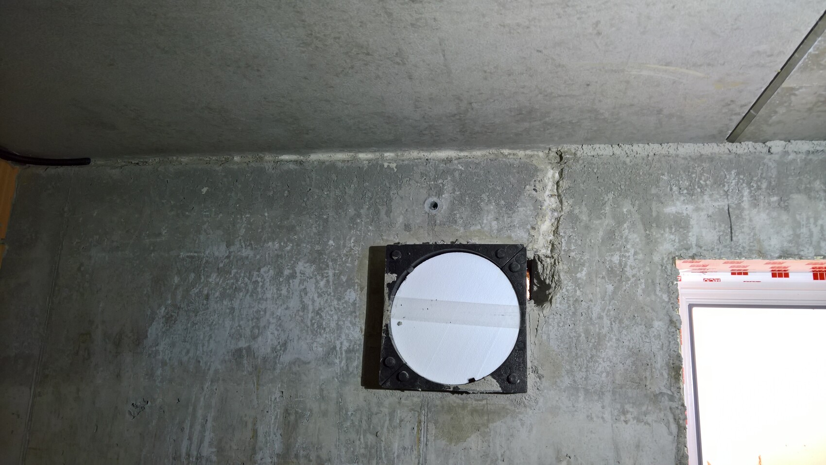

Die Lüfter waren für mich bisher, vor dem Gespräch mit dem Bauherren-Schutzbund bislang noch gar nicht auf dem Radar, da ich davon ausging, dass man die Lüfterkästen inkl. Stromzufuhr eingegossen hatte.... dem ist nicht der Fall, es wurden ausschließlich die Kästen der Lüfter eingegossen. Bei einer Begehung heute zeigte sich dann folgendes:
Kellerwand mit runder Lüftungsöffnung im schwarzen Quadratrahmen; Fenster rechts im Bild
Alex85
Na Hoppla.
Es ist an der Zeit, sich weniger mit Steckdosen und mehr mit dem Anzeigen von Mängeln zu beschäftigen.
