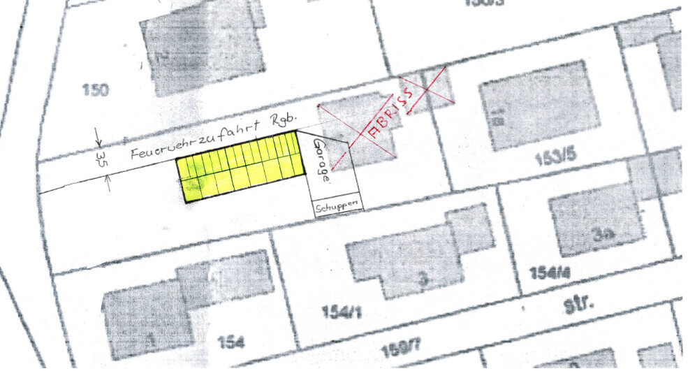

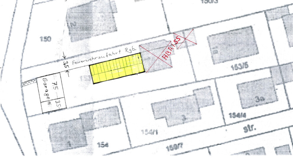

Um eine weitere Variante zu erwähnen, bzw. um Eine definitiv auszuschliessen, anbei zwei genordete Lagepläne.
  • Garage an der Strasse/Westseite ➜ Hauseingang Westen ➜ Wohnzimmer ist nach Osten ausgerichtet.
vs.
  • Garage zum Rückgebäude/Ostseite orientiert ➜ Hauseingang Osten ➜ Wohnzimmer ist nach Westen ausgerichtet.
In beiden Fällen bleibt dem Wohnzimmer eine zusätzliche Südsüdostfensterfront erhalten.
Garage West- oder Ostseite - welche Variante ist zu bevorzugen...?

Die Feuerwehr braucht idR nur 3m, damit Hausbreite ca 9m. Garagen würde ich an die Straße setzen u dann einen überdachten Gang z Haus bauen.
Rolexianer
Danke! Es bleibt bei der Variante "Garage Westseite" bzw. Garage an die Strasse.
Fürchte in meinem Fall wünscht sich die Feuerwehr 3,5 m lichte Breite, weil die Zufahrt auf eine Länge von mehr als 12 m beidseitig durch Bauteile (Zaun, Haus) begrenzt wird.
Ob dies tatsächlich gefordert wird muss noch abgeklärt werden, zumal Teile des Rückgebäudes von der vorbeiführenden Seitenstrasse weniger als 30 Meter entfernt sind, es liegt allerdings das Grundstück eines anderen Eigentümers dazwischen.
Über weitere Gedanken/Erfahrungen zur Feuerwehrzufahrt würde ich mich freuen!
