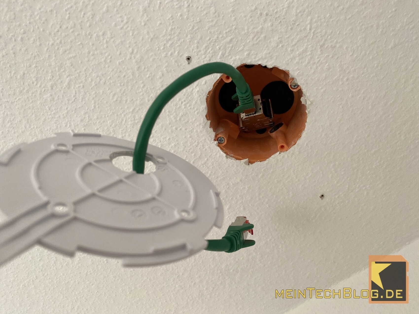

Sorry wenn ich nochmal so dumm nachfrage
Also ich soll einfach an der decke wo der Accesspoint hinkommen soll eine ganz Normale LAN Unterputzdose (1 Port) installieren lassen und dann zentral wie alle anderen LAN Kabel auch in den Technikraum verlegen an der Unterputz dose an der Decke stecke ich dann zwischen UP Dose und Accesspoint ein kurzes LAN Kabel (ca. 15cm) und fertig?
Ich hätte noch eine zweite Frage kann ich ganz normale LAN Anschlüsse auch an einen POE Switch hängen?
Araknis
Araknis
Nein, einfach eine UP-Dose, in die die Verlegeleitung hinein läuft. Da gehts nur um den Platz zum Verstauen der Leitungen, weil der Accesspoint direkt an der Decke sitzt. Den Anschluss machst du über das Keystone-Modul.
Ja. Hast du eigentlich jemanden, der dir das ganze dann auch einrichtet? Bei solchen Fragen sehe ich da diverse Fragezeichen im Anflug.
i_b_n_a_n
i_b_n_a_n
Nein. Unterputzdose (schwarze up dose) in der das LAN Kabel inkl. Keystone Modul rausguckt. Darüber wird der Accesspoint montiert
