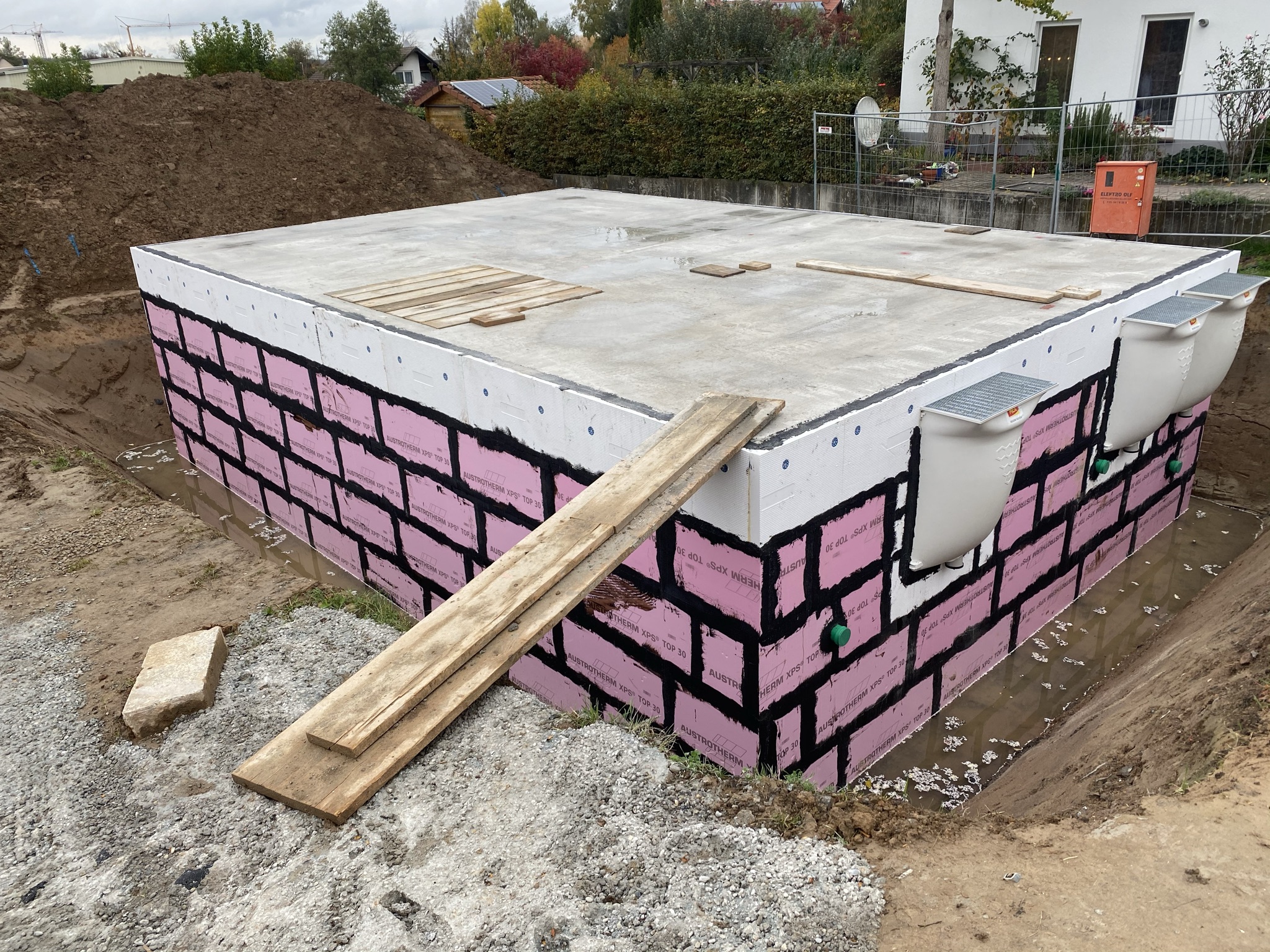

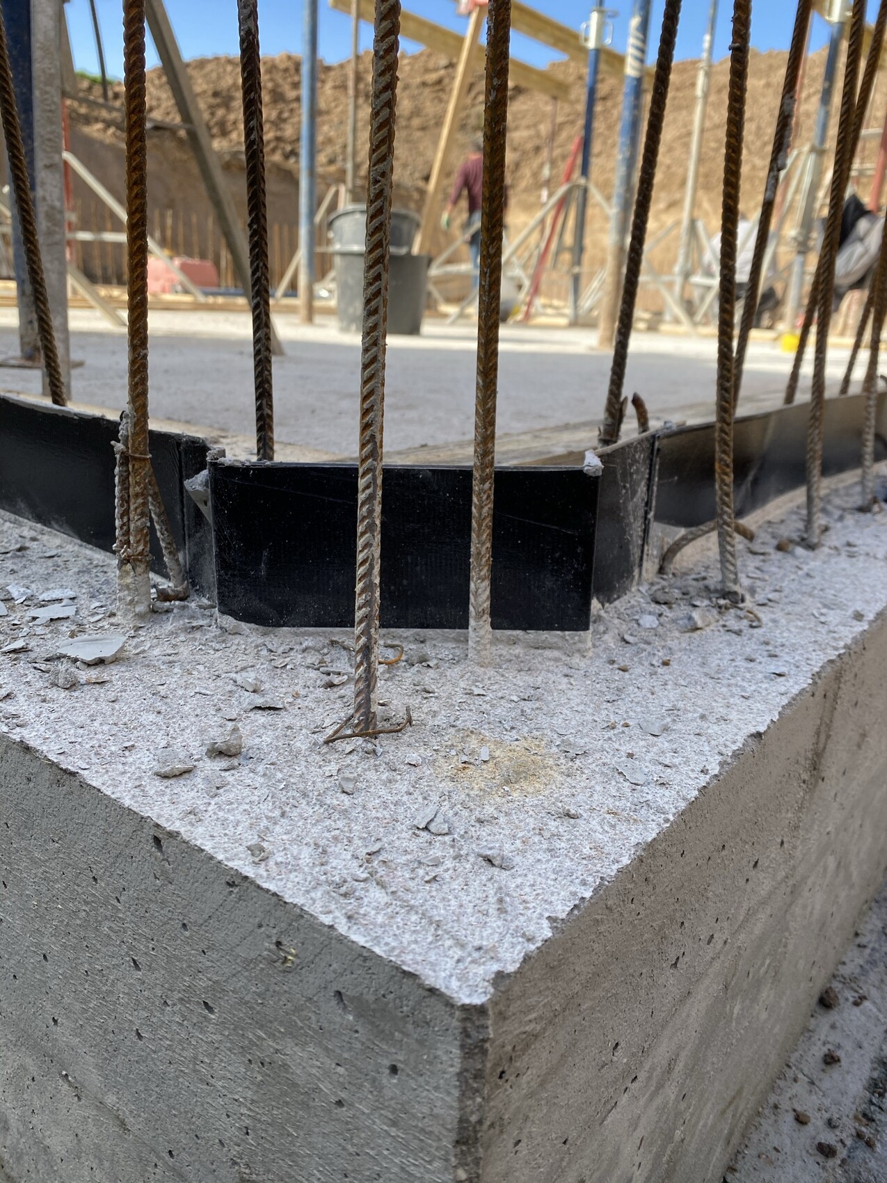

ich habe eine Frage zum Thema optimale Abdichtung des Kellers gegen Wasser und Feuchtigkeit.
Wir bauen aktuell eine Doppelhaushälfte und der Keller steht bereits.
Kellerabmessung 8 Meter auf 12 Meter..
Wir haben mit einer weißen Wanne gebaut und auf der Außenseite eine Bitumenschicht und Wärmedämmung angebracht bzw. anbringen lassen.
Der Architekt hat eine Ringdrainage mit eingeplant. der Erdbauer sagt, ist nicht notwendig. Für die Lichtschächte des Keller kann er Sickergitter einbauen.
Was könnt Ihr mir raten?

mit Bitumenschicht meinst du eine Dickbeschichtung mit der die Dämmung angeklebt wurde, richtig? Also keine Schweißbahn.. (Nur zum Verständnis)
Dann muss man noch wissen wie die weiße Wanne konstruiert wurde. Hier gibt es Unterschiede bzgl. der Wasserführung.
Bei der Geometrie würde ich erst einmal sagen, dass keine großen Probleme auftreten sollten. Hast du Bilder wie der Anschluss Sohle / Wand erstellt wurde?
Für mein Dafürhalten ist eine Ringdrainage bei einer ordentlichen WU-Konstruktion nicht notwendig. Was habt ihr denn für Grundwasserstände?
Wenn Du weitere Hilfe brauchst melde dich gerne, ich hab auf dem Gebiet WU-Konstruktion ein wenig Erfahrung.

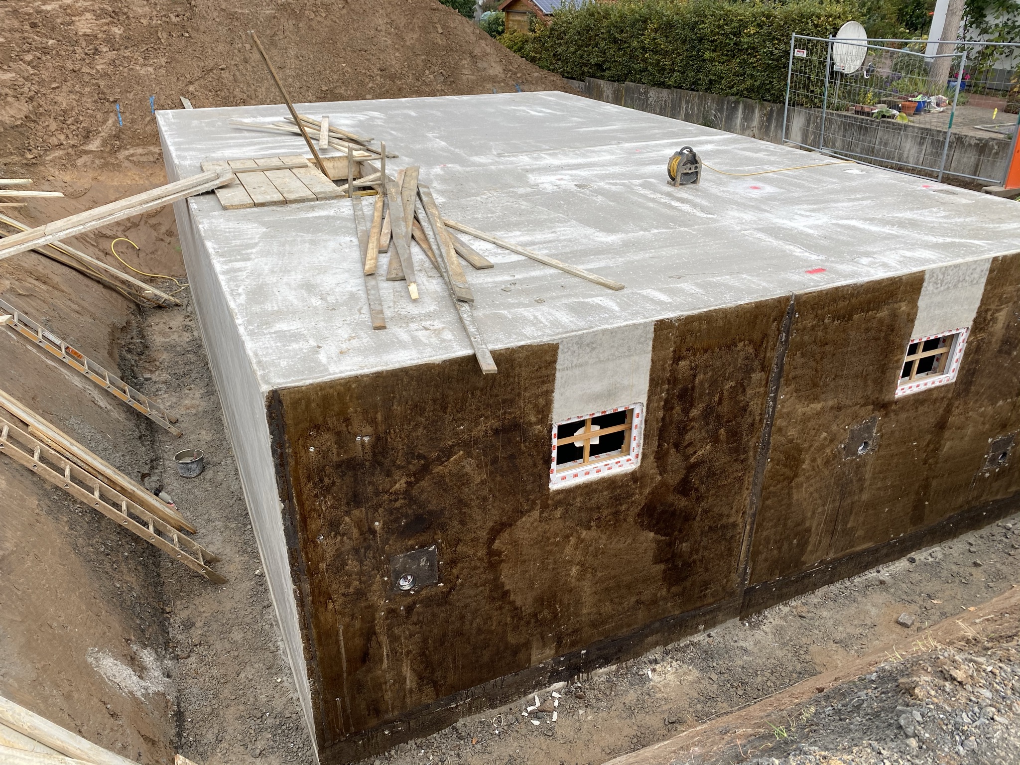

Ja es ist eine WU-Wanne mit einer Dickbeschichtung aus Bitumen und darauf die Wärmedämmung geklebt.

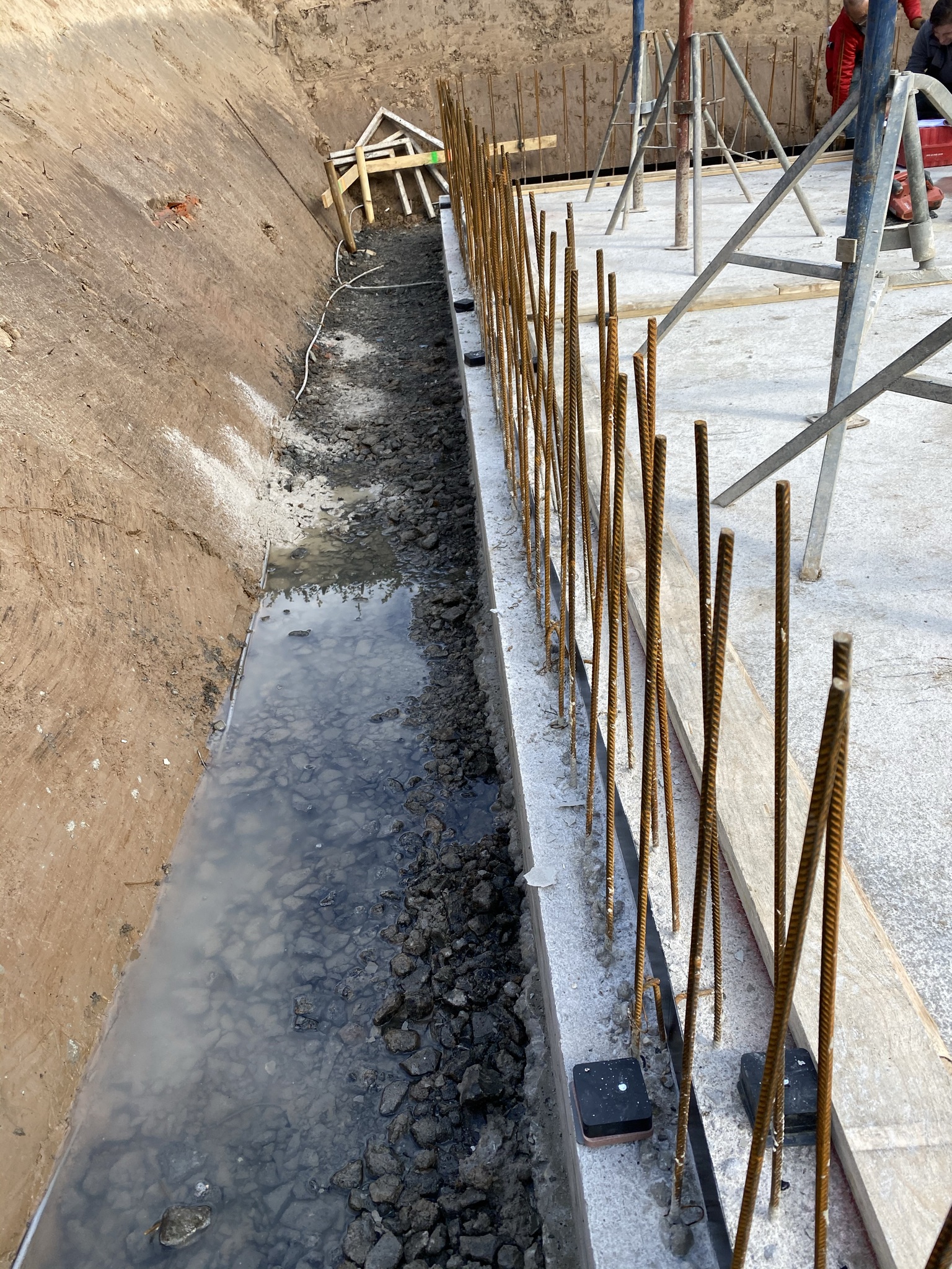

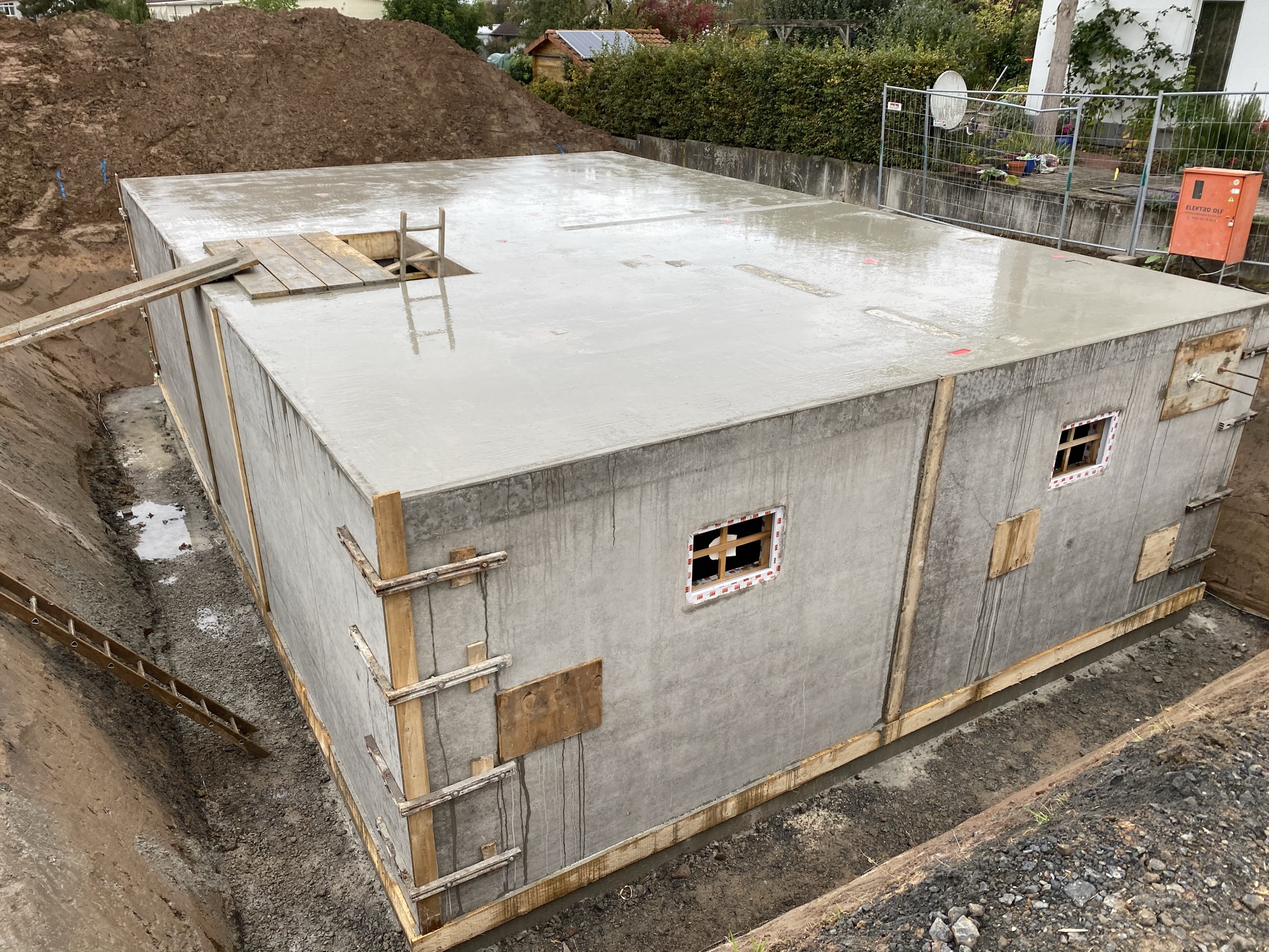

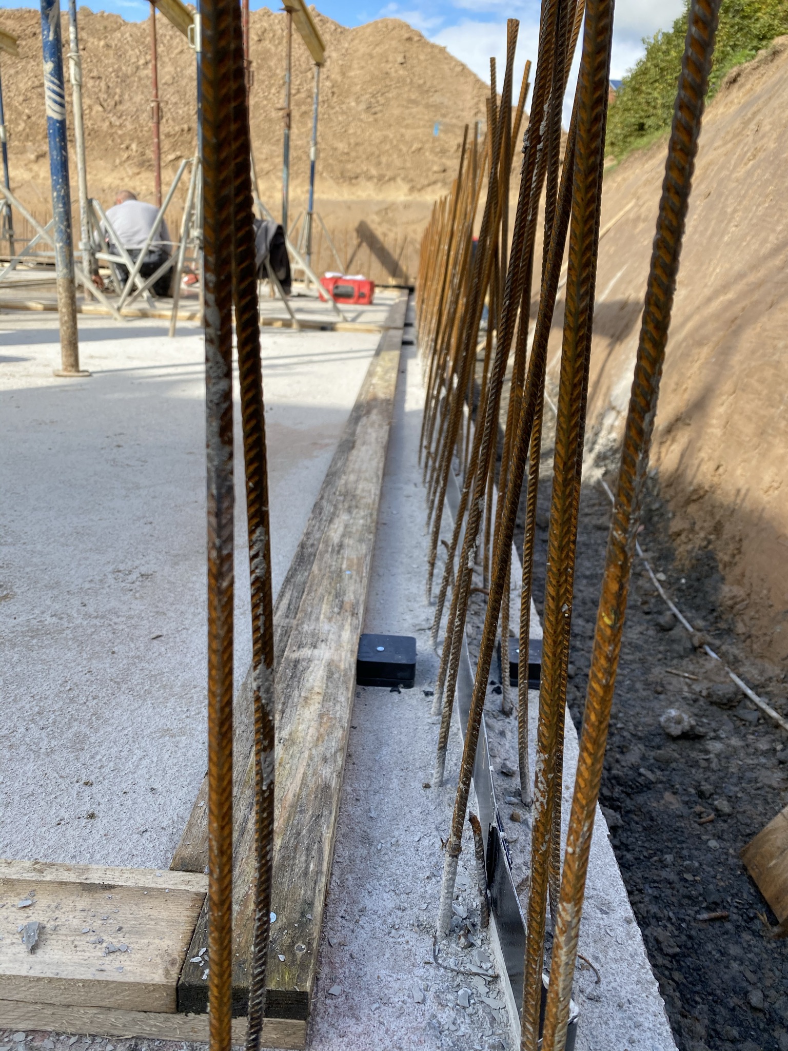

Anbei sende Ich Dir noch ein paar Fotos. Der Anschluss Sohle-Wand ist mit einer Bitumenbahn abgedichtet, siehe Fotos.
Ich habe mich jetzt gegen eine Ringdrainage entschieden. Unter den Lichschächten lasse ich Sickerblocs einbauen.
Der GrundWasserstand ist weit unter der Kellersohle.
Ist meine Entscheidung richtig?

Ja das war nach meinem Empfinden richtig. Die Fugen scheinen gut gemacht zu sein. Die lichtschächte sind nicht an die Entwässerung angeschlossen sondern das Wasser soll versickern? Dann war es mit einer Erhöhung der Versickerfähigkeit darunter sinnvoll.
Viel Spaß damit. Bei sonstigen Fragen gern melden. Ich mache das ganze Beruflich
