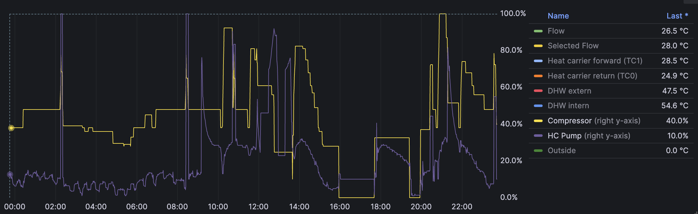

Ich kenne die Bosch-Wärmepumpe nicht, aber bei mir läuft im Heizbetrieb die Heizkreispumpe auch wenn der Kompressor steht. Über die Rücklauftemperatur wird üblicherweise die Wärmepumpe gesteuert. Wie soll dann die Regelung arbeiten, wenn die HKP steht.
sysrun80
Bosch Compress CS7400iAW 7 ORMB
Daten von Kompressor und HK-Pumpe der letzten 24 Stunden.
Alles moduliert fröhlich. Wenn der Kompressor steht hab ich im Regelfall 10% Pumpenleistung

Der Kompressor läuft eigentlich durchgehend, wenn er runterfährt (z. B nachts durch die Absenkung welche sich nicht vermeiden lässt weil es bei durchgehendem Betrieb einfach zu laut ist) wird es aufjedenfall leiser. Ich habe die Kiste nochmal aufgemacht und von Stufe 1 wieder auf 3 geschaltet. (bei der Pumpe)
Nachdem nun ja wie ihr gesagt habt alle Ventile offen sein sollten, wäre es bei Stufe 3 extrem laut. Also habe ich es wieder auf Stufe 1 gemacht. Ich habe das Gefühl das der Kompressor sowieso durchlaufen würde. Er schaltet morgens für 4 Stunden auf Warmwasser (was mir auch sehr lange vorkommt), danach muss er erstmal enteisen außen und bis er dann mal heizt schafft er es kaum die gewünschte Temperatur zu erreichen. So läuft die Kiste eigentlich den ganzen Tag und zieht dementsprechend Strom..
