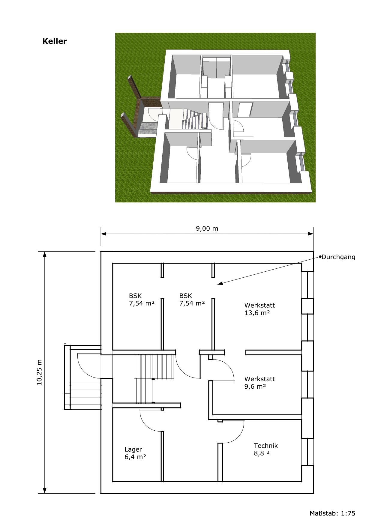

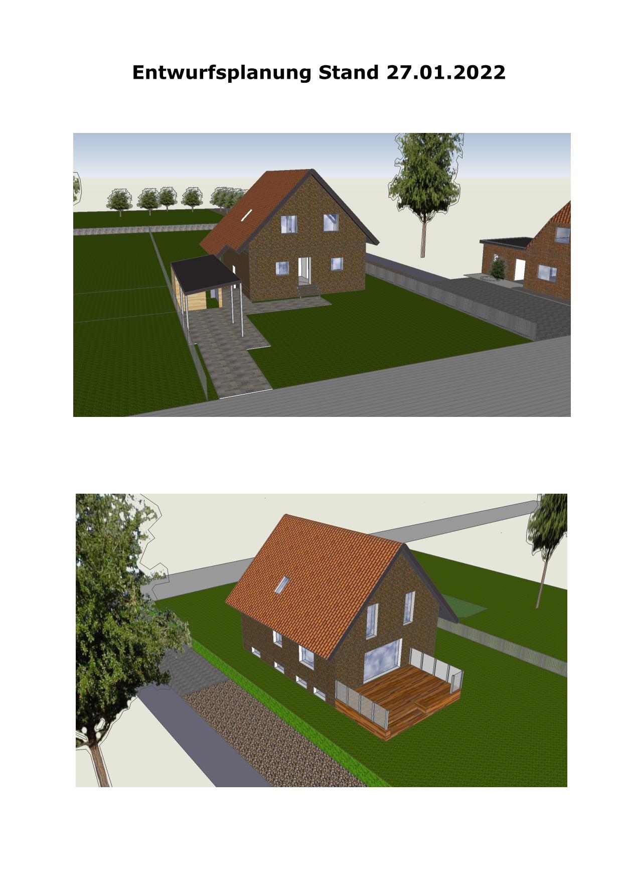

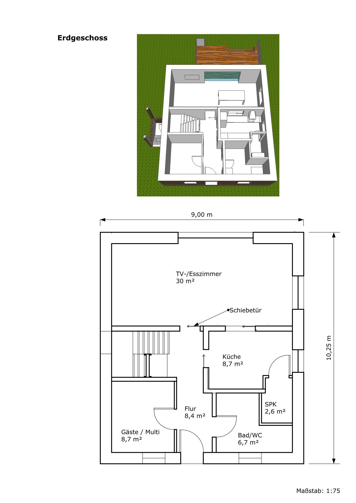

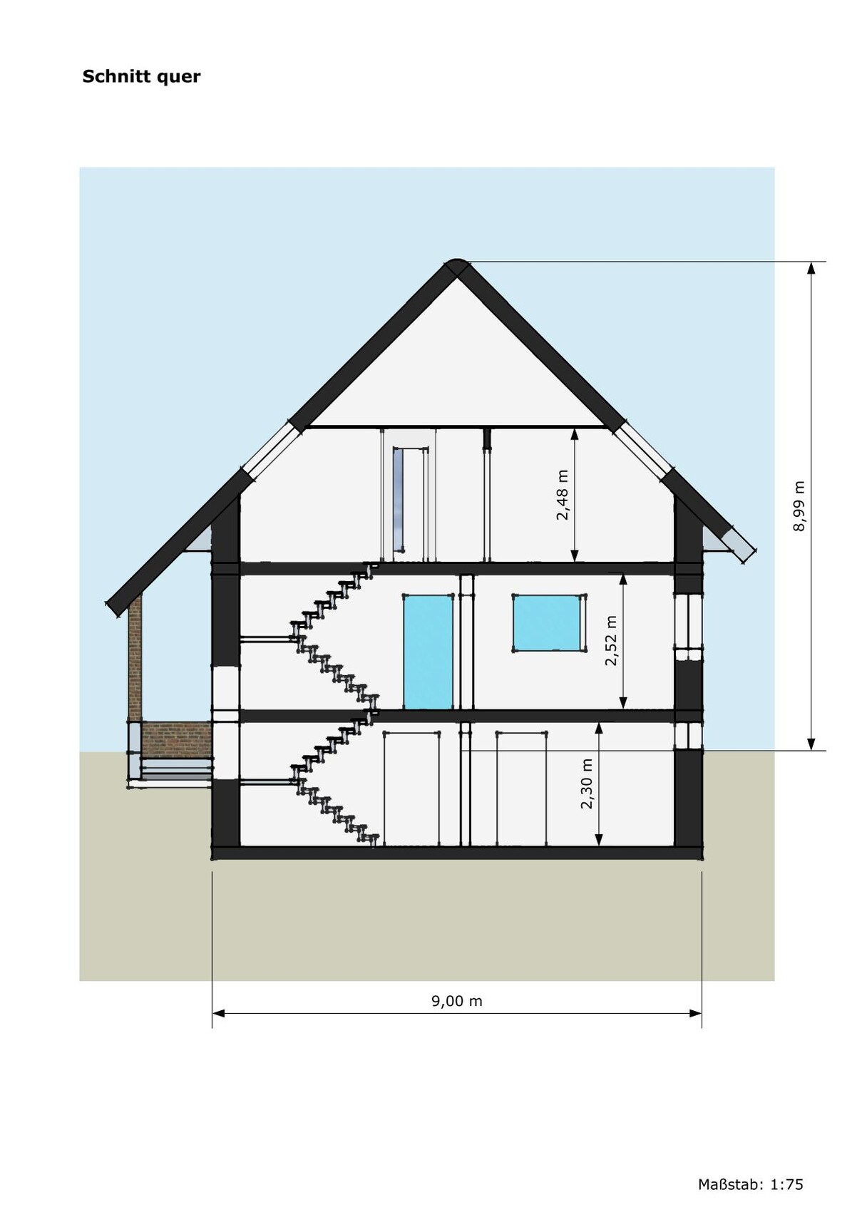

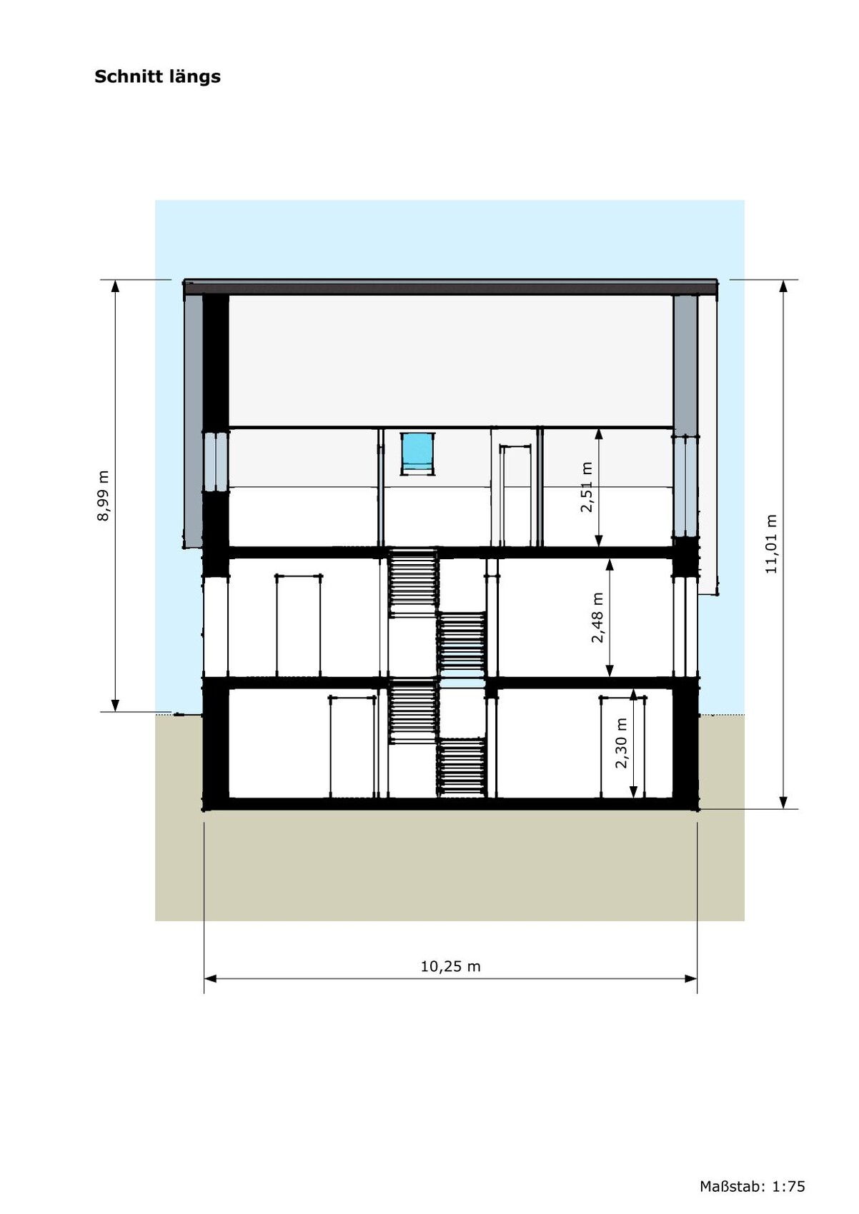

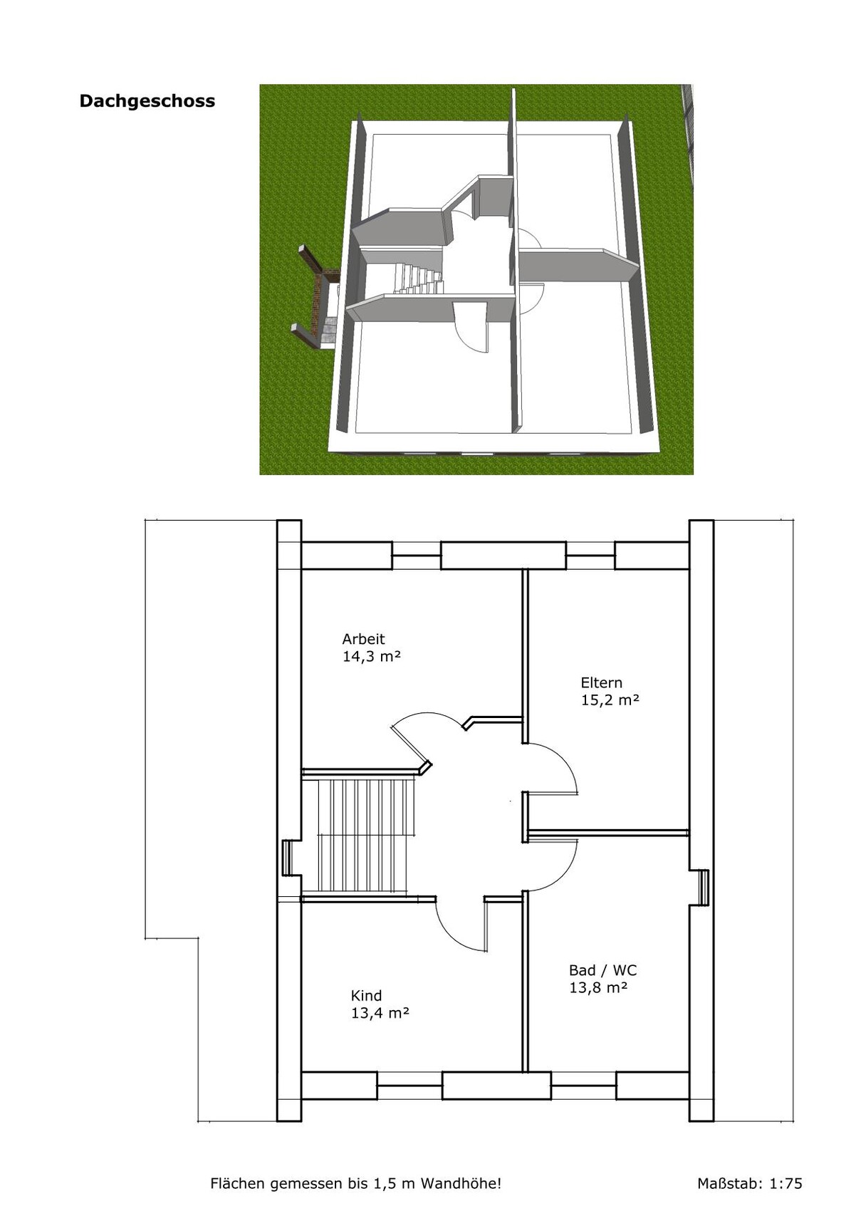

Hi Leute,
wir haben nächste Woche wieder einen Termin mit einem Bauunternehmer.
Im Anhang ist unsere aktuelle Planung, mit der wir (nebst BVA, Lageplänen etc.) dorthin gehen. Damit Ihr Euch das auch vorstellen könnt.
Grundsätzliche Punkte nochmal im Überblick:
1. Schlicht, klar strukturiert, wenig Flur, hell. Massivbauweise, WF: ca. 120m² plus Keller. Satteldach 45 Grad.
2. Keller für Lager und Werkstatt. Wenn möglich Hochkeller und mit Zugang von außen.
3. KfW40-Standard; Sole-Wasser-Wärmepumpe mit Geothermienutzung. Zentrale Lüftungsanlage mit Wärmerückgewinnung
4. Grundstück vorhanden, Bauvorbescheid liegt wie geagt vor und Haus und Anlagen mit Grundfläche, Höhe, etc. passen. Es geht jetzt nur um den Hausbau.
