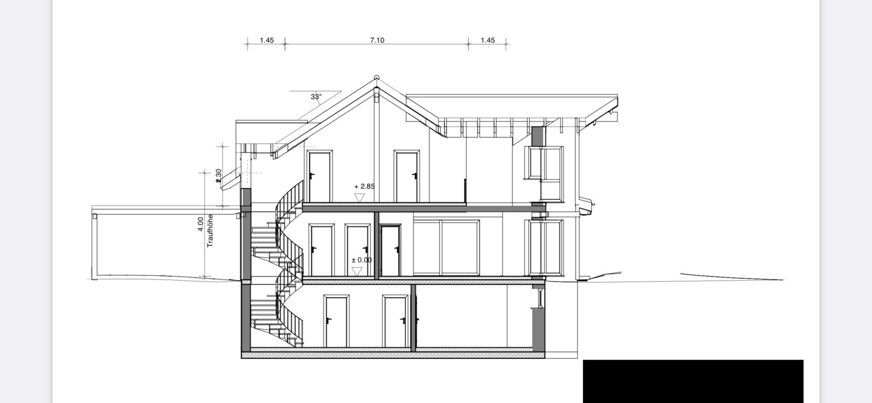

Sonst habe ich keinen Schnitt und Lageplan auch nicht...
Schnitt durch mehrstöckiges Haus: Treppenhaus, Türen, Fenster, Dach mit Neigung 33°.

Es ging erstmal um die Größe der Räume für eine Kostenhochrechnung.

20 qm Bad? :eek: Da könnt ihr noch ein Bett aufstellen ... Oder eine(Bad)Couch/Sofa, wo die ja auch in Küchen unterkommen.
Ich würde hinter dem Waschtisch zwei Duschen mit zwei Armaturen ohne Zwischenwand einbauen.
