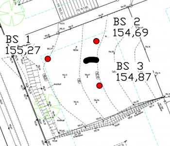

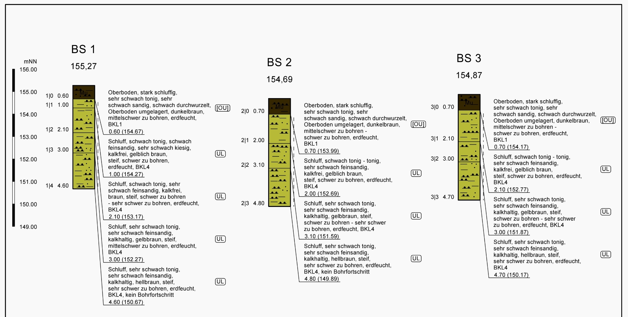

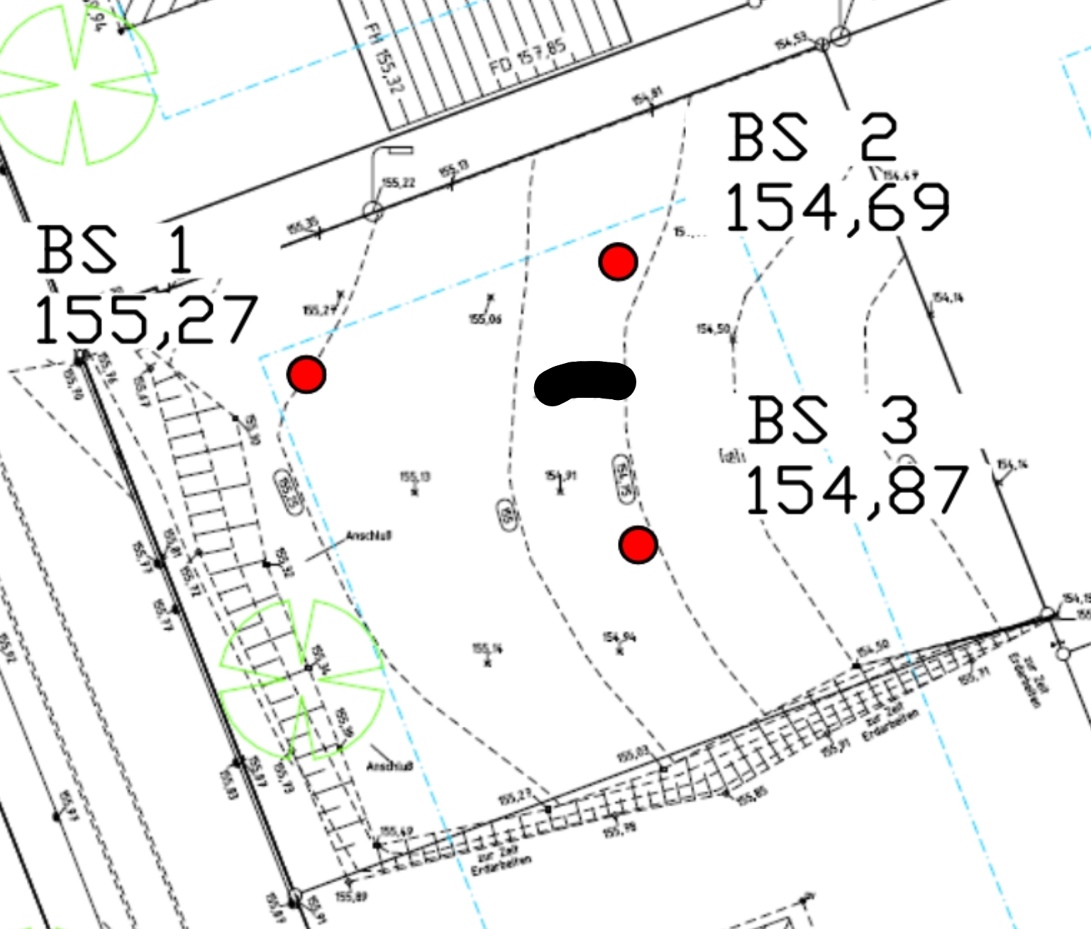

Hallo zusammen, ich melde mich zurück mit den Ergebnissen zu den Sondierungsbohrungen (ein Baugrundgutachten kann oder möchte man mir ohne konkrete Grundrissplanungen nicht anfertigen). Für mich liest sich das unspektaktulär, was ist euer Fazit aus der Befundung bzgl. Keller (weiße Wanne) vs. Bodenplatten?
Vielen Dank und Grüße
Geotechnisches Profil: Drei Bohrungen BS1–BS3 mit Bodenbeschreibungen und Schichtfolgen.
Lageplan eines Baugrundstücks mit drei roten Markierungen, Grenzlinien und BS-1/2/3-Beschriftung.
