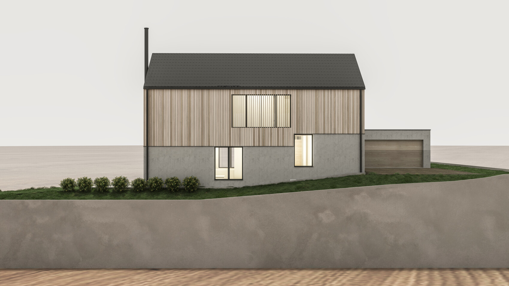

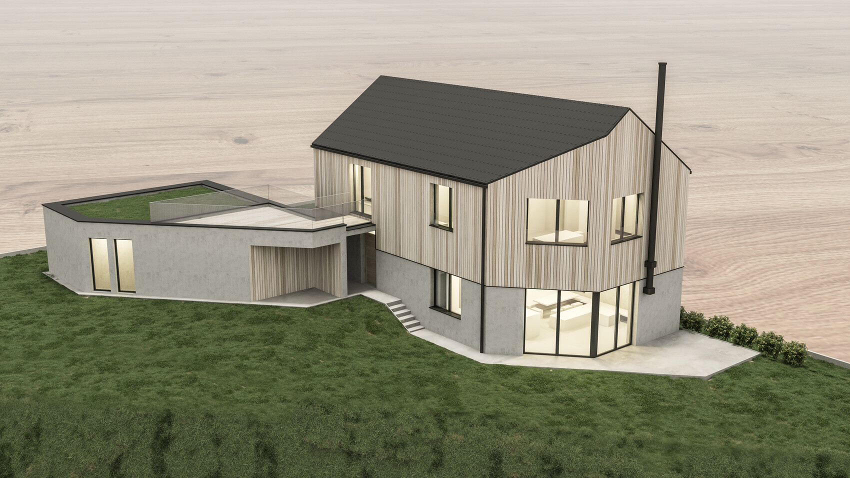

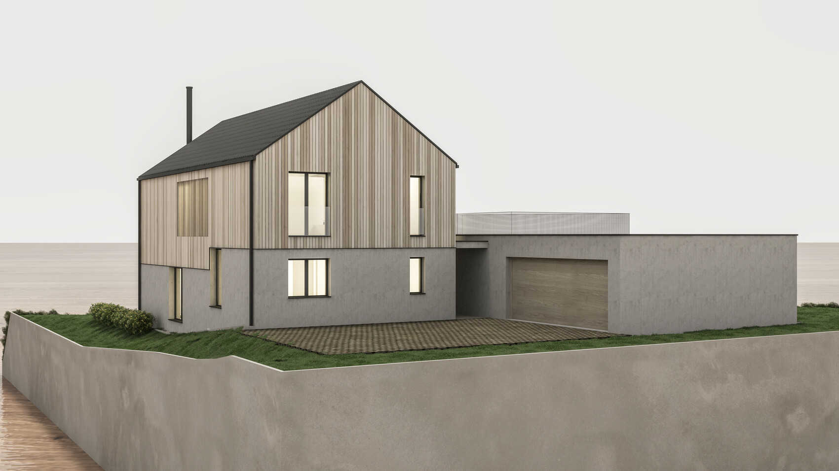

Bin gespannt auf die Änderungen. Den jetzigen Entwurf finde ich sehr selbstbewusst, Format und Optik sehr ansprechend. Die Stufe zum Sitzen am Esstisch zu nutzen gefällt mir als Idee und sehr eigenes Detail. Damit gibt es da auch genug Platz, finde ich. Es ist immer schwer einen Entwurf zu verkleinern ohne ihm den Charakter zu nehmen. Würde man für die Gäste einen hübschen Bauwagen für ca. 10k aufs Grundstück platzieren, ergäben sich Möglichkeiten den Baukörper etwas zu kürzen. Natürlich kenne ich die Gäste und deren Anspruchsverhalten, Aufenthaltsdauer und Lebensintegrationswunsch nicht. Häufig erwünschten Elternbesuch würde ich nicht so ausquartieren.
Malunga18.07.22 08:26
So ihr lieben es geht weiter,
nach 6 Monaten is nun der Bauantrag durch.
Die Kostenexplosion hat natürlich dazu geführt, dass wir auf 153m2 Wohnfläche gesunken sind und einiges an EL einbringen müssen.
Angebote aktuell:
Zimmermann OG: 134k€ (HolzRahmen)
Rohbau EG inkl. Garage: 157k€ (SB inkl KS)
Fenster etwa: 60k€ (Kunststoff/Aluminium)
Mitte September kann der Rohbauer EG beginnen.
Ich freue mich nun endlich auch anfangen zu dürfen.
Bleibt gespannt 🙂
