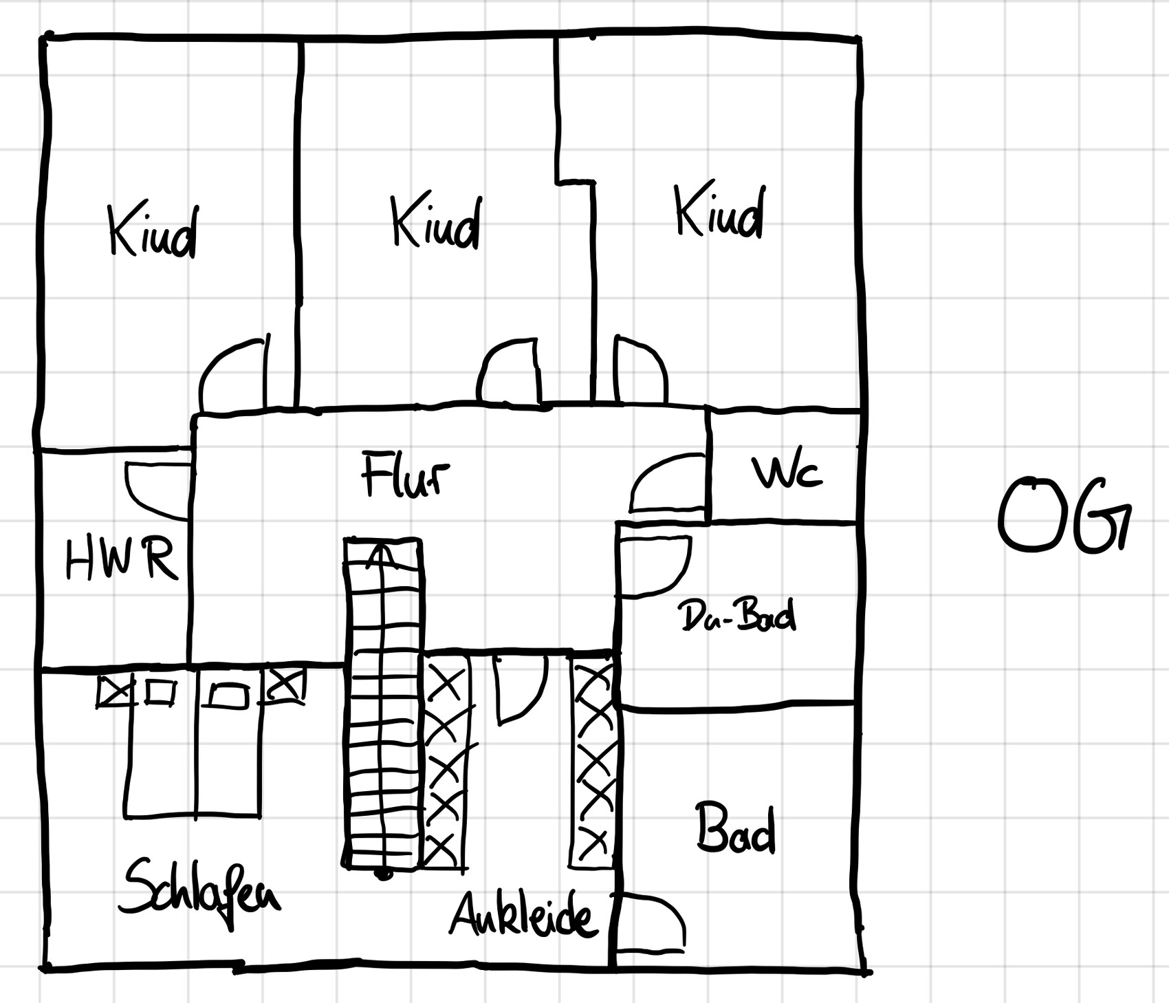

Ihr habt 4 Bäder für 5 Personen. Eines kann weg

haydee schrieb:
Eines kann weg
Ich glaube ihr habt Recht, die Lösung von ypg scheint eine gute Möglichkeit zu sein

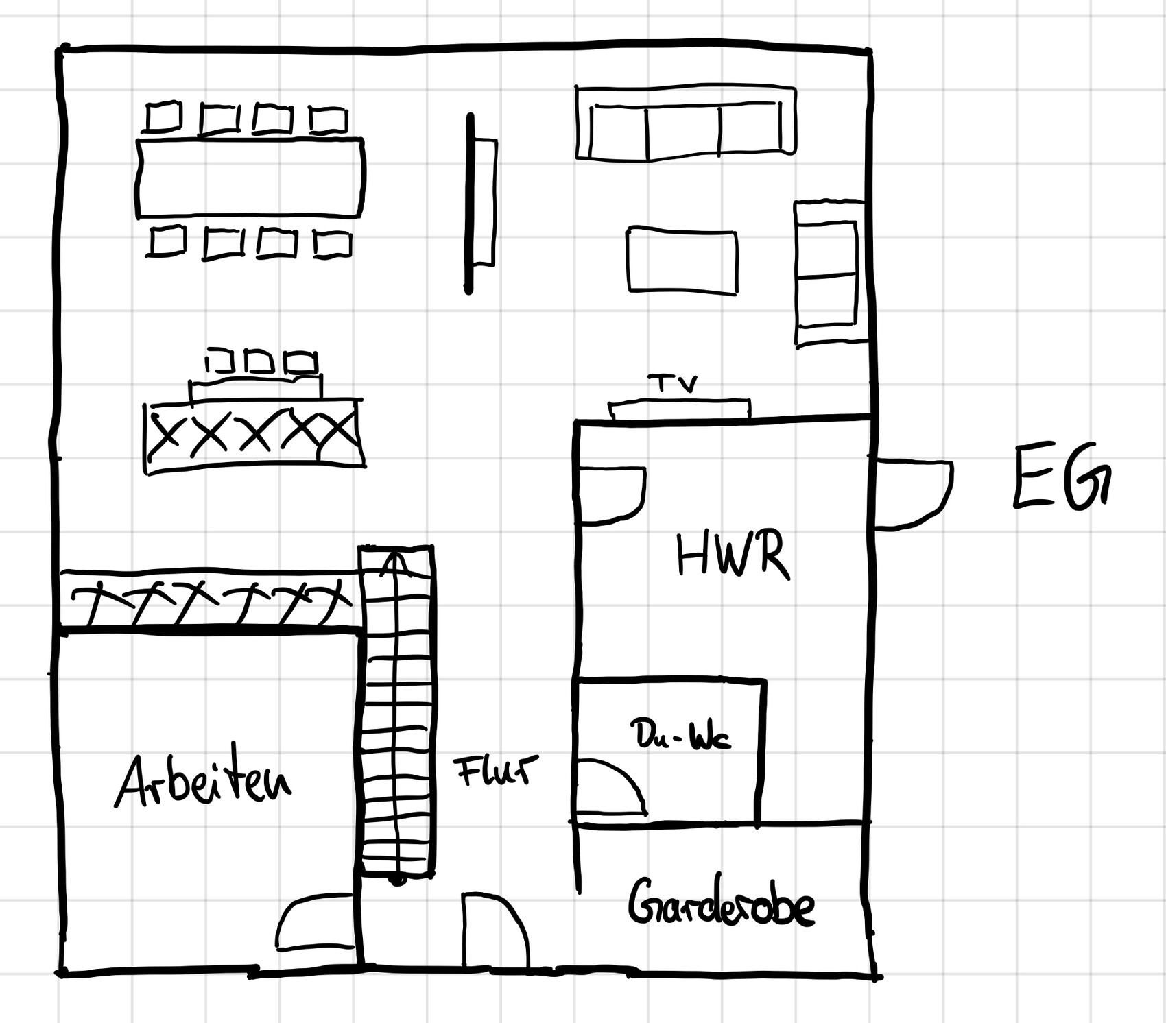

Ehrlich ich hätte vermutlich den EG noch 10 cm mehr gegönnt. Bei 2 Metern werden die Türen vermutlich auch höher als die Normtüren
ChristianZ6
28.05.19 11:31
Juhu, ich bin doch nicht größenwahnsinnig
Im Anhang noch mal überarbeitet.
Im EG das Bad etwas vergrößert und den TV getauscht (damit man vom Flur nicht seitlich auf den TV schaut...
Im OG nur noch 1 Kinderbad mit separatem WC.
Grundriss eines Hauses: Flur, Arbeitszimmer, Essbereich, Wohnzimmer, HWR, Du-WC, Garderobe.
Handgezeichneter Grundriss des OG: Schlafen, Ankleide, HWR, Flur, Bad, WC, 3 Kinderzimmer
Yosan
28.05.19 12:09
Bekommt das Duschbad dann auch noch ne Toilette rein oder da dann nur waschbecken +Dusche? Und im WC aber auch ein Waschbecken oder?
