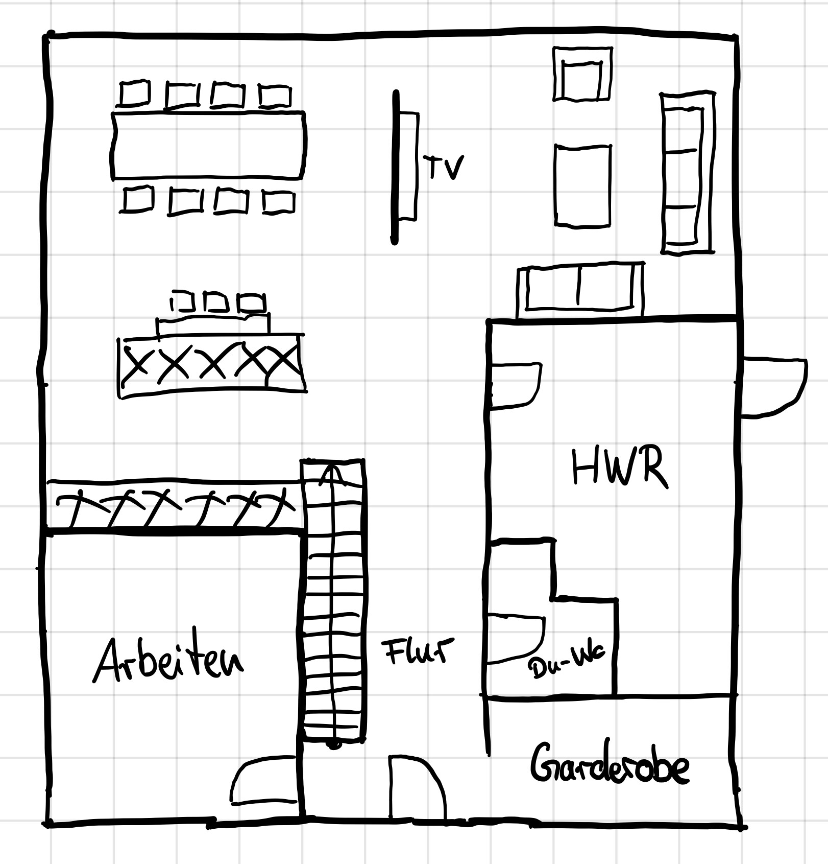

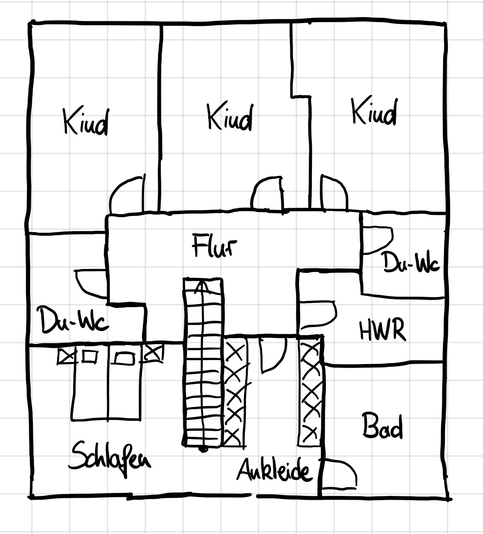

ChristianZ6
28.05.19 02:12
Hier noch mal ne neue Variante. Rechteckig (fast quadratisch)
Was sagt ihr?
Grundriss eines Wohnraums: Arbeitszimmer links, HWR rechts, Garderobe unten, Flur dazwischen.
Grundriss: 3 Kinderzimmer oben, Flur in Mitte, Schlafen mit Ankleide, Bad und Du-WC.

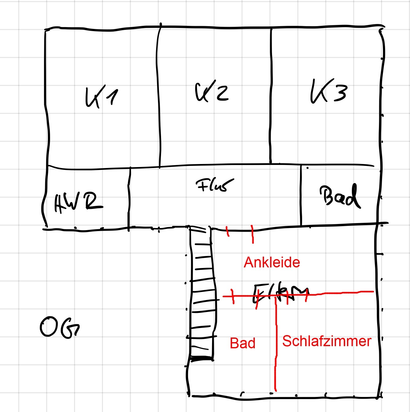

RomeoZwo28.05.19 08:14
ChristianZ6 schrieb:
Im Anhang 2 Ideen.
Und noch eine 3. In die Nische hinter der Treppe passt vll. die Dusche ...
Handgezeichneter Grundriss: Obergeschoss mit K1-K3, Flur, HW2, Bad; Ankleide, Schlafzimmer.
ChristianZ6
28.05.19 08:16
Ja das sollte auch klappen, danke!
Climbee28.05.19 08:33
Ich finde zwei Kinderbäder übertrieben - ein großes und gut isses.
