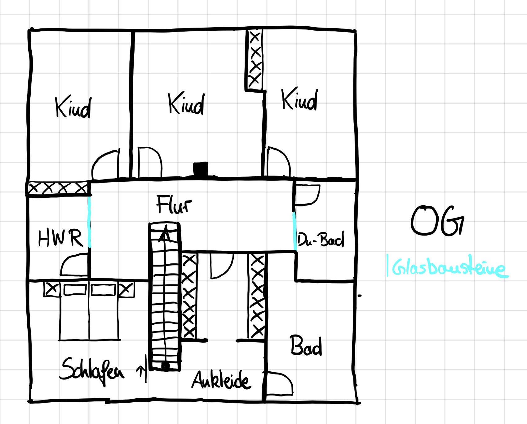

Nein keine Glasbausteine
da lieber versetztes Pultdach
Tageslicht Spots
offenen Dachstuhl
ChristianZ628.05.19 15:34

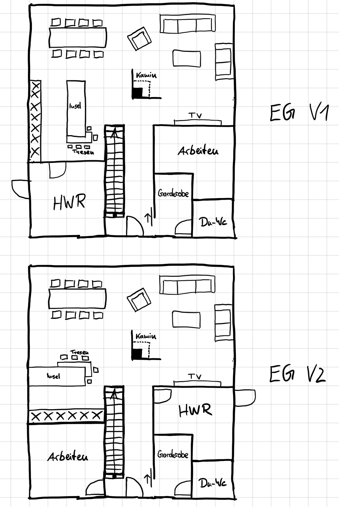

Im Anhang mal OG leicht überarbeitet (Warum findet Ihr Glasbausteine nicht gut?)
Es ginge noch Oberlichter z.b. An den Kinderzimmerwänden.
Offener Dachstuhl wär natürlich was... aber werde ich den Stauraum nicht vermissen?
Zusätzlich 2 Varianten vom EG (Küchenalternativen und Hauswirtschaftsraum/Arbeiten getauscht. Was findet ihr besser?
Und eine Idee wie ein Kamin unterkommen könnte. Wie findet ihr das?
Skizzenhafter OG-Grundriss mit Schlafen, Ankleide, Bad, Flur, HWR und Kinderzimmern.
Zwei Grundrisse eines offenen Raums (EG V1/V2) mit Kamin, TV, Küche, HWR, Garderobe, Du-WC.
Yosan28.05.19 18:04
EG Variante2 finde ich spontan gut. Ich persönlich hätte lieber einen dunklen Flur als Glasbausteine. Die sind meines Erachtens eine der schlimmsten Sünden, die es im Bauwesen gibt und gehören dringend ausgerottet
11ant28.05.19 19:31
Drei Bäder sind Quatsch, mehr als zwei Geschlechter würde ich badmäßig nicht unterscheiden, aber die Toilette abzuteilen mag Sinn machen. Gäste unterscheide ich in zwei Sorten: solche zum Abendessen (duschen bitte vorher daheim, ich halte nur WC und Waschbecken vor) und solche zum Übernachten (dürfen mit ins Familienbad). Eine dritte Dusche falls der Hund Pfützen liebt täte ich eher in den Hauswirtschaftsraum als ins Gäste-WC. Die Ausrede "Seniorenbad in spé" war gestern: mindestens so lange nicht beide Bauherren schon über Mitte Vierzig sind, wird Neubauen beim Eintritt in den Ruhestand eher die Regel werden als die heute noch häufig gehörte Idee, sich später auf das EG zu beschränken.
Glasbausteine in der "original" 70er Jahre Variante macht man heute natürlich nicht mehr, aber ihre Nachfolger, die Glaspaneele, könnte ich mir durchaus auch im Einfamilienhaus vorstellen. Mein Königsweg wären sie nicht, aber nicht so Spinat-igitt wie Glasbausteine "Classic".
Ist die einläufige gerade Treppe als roter Faden auch in den neuen Entwürfen Zufall, oder ein vermeintliches Must-have ?
face2628.05.19 19:38
Ehrlich gesagt habe ich jetzt nicht den kompletten Faden im Detail verfolgt, aber den Flur oben bzw. die Aufteilung verstehe ich nicht so ganz. Falls es um Tageslicht geht...warum drehst den Hauswirtschaftsraum nicht um 90 grad und klebst ihn an das Schlafzimmer und ziehst dafür den Flur bis zur Außenwand?
Sind die drei Kinderzimmer planoben ein Dogma? Ein bisschen Grundriss Würfeln würde dem OG wahrscheinlich gut tun.
Gute Frage. Die Kinder sind jetzt Fünf / Anderthalb / Minuseinhalb, d.h. bei Volljährigkeit von K1 sind K2 Vierzehneinhalb und K3 Zwölfeinhalb. Wie war das noch gleich mit den Geschlechtern: K1 und K2 unterschiedlich und K3 noch unbekannt ?
Die Option, die Raumwidmungen Arbeiten und K1 in ein paar Jahren zu tauschen, könnte interessant sein; und kleine Kinder teilen sich manchmal gerne ein Zimmer.
Panta rhei, auch der "optimalste" Grundriss sollte nicht ewig Bestand haben "müssen".
