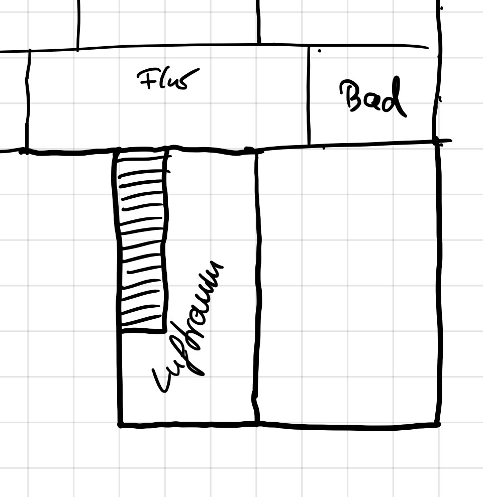

ChristianZ6 schrieb:
Guter Punkt. Kann man zwar an einer Hand abzählen wie oft wir pro Jahr unabhängig voneinander aufstehen.
Zeit und Leben ändert sich auch mal.
Aber:
Geh mal in Deinen Skizzen die Treppe hoch. Fühlst Du Wände?
ChristianZ627.05.19 20:23
Das musst du mir erklären.
Oder meinst du weil links die Wand und oben dann auch wieder von rechts ne Wand kommt? Lieber offen lassen oder wie meinst du?
ypg27.05.19 20:31
So ist es. Ich finde es zwar richtig gut, dass Du eingesehen hast, dass Lufträume jetzt nicht so prall sind, aber der Treppe kannst Du etwas Luft geben. Schließlich ist es für Euch dann eher unangenehm, durch ein schmalen Flur nach oben zu gehen
ChristianZ627.05.19 20:43
Und das lockert man auf indem
Man die OG-Wand ein paar cm (wie viele) von der Treppe entfernt und somit eine Art Mini-Luftraum bekommt?
Was ist denn, wenn man doch versucht im Eingang einen Luftraum zu schaffen der genau am Ende der Treppe aufhört. Siehe Skizze im Anhang.
Wäre dass dann Großzügig Bzw „schön“ oder doch eher fehl am Platz? Ich stelle mir vor wie ein Kronleuchter oder ähnliches von ganz oben herunter hängt..
Grundriss-Skizze: Flur oben, Bad rechts, Wohnzimmer unten links mit Treppe.
hampshire27.05.19 22:15
Freppe auflockern geht auch konstruktiv. Eine Faltwerktreppe beispielsweise oder eine Treppe ohne Wangen mit an der Wand befestigten Stufen.
