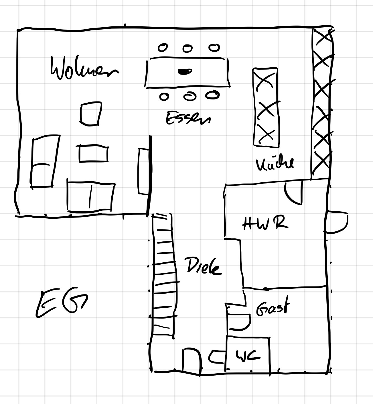

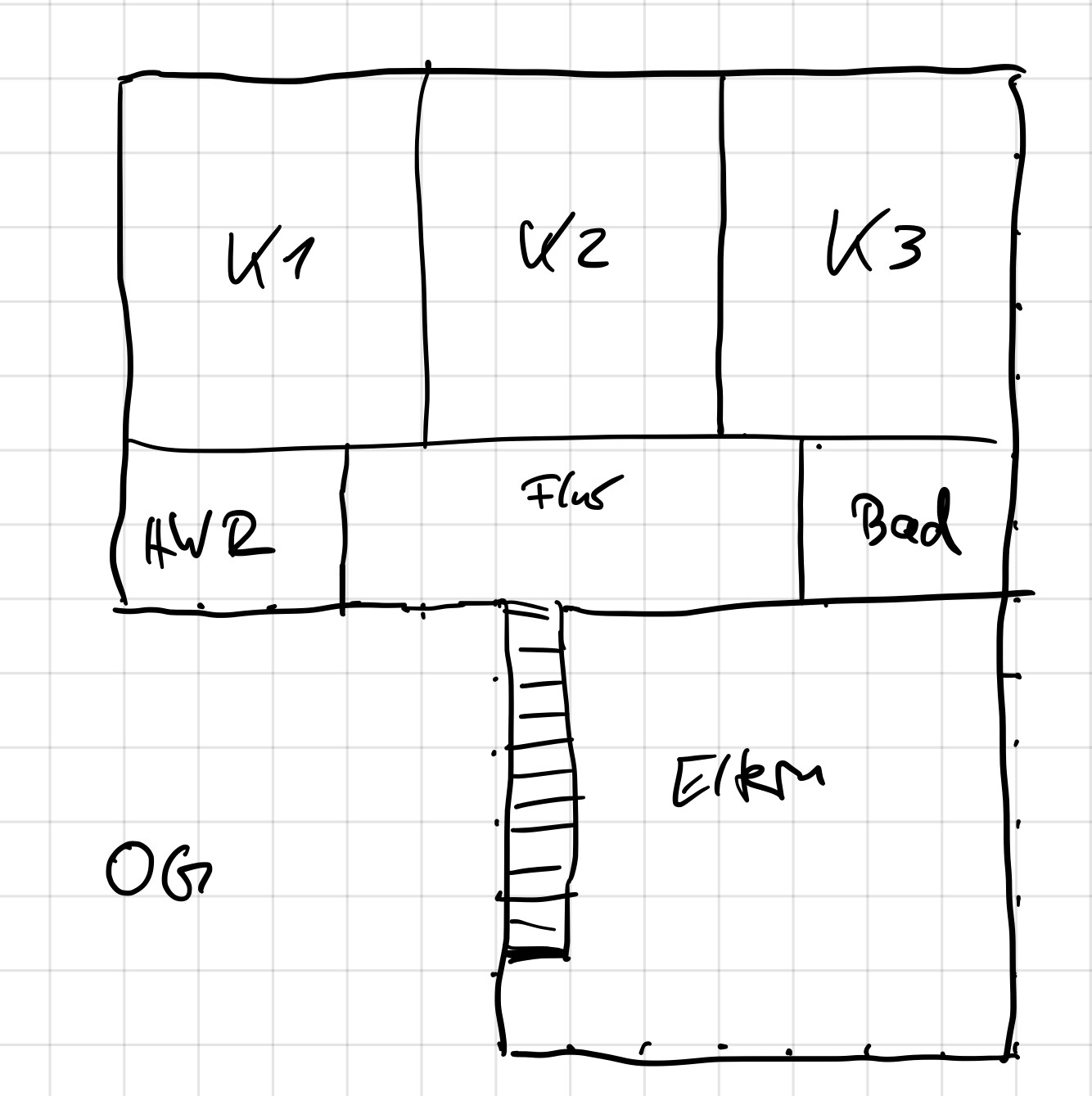

Im Anhang mal 2 einfache Skizzen von der L-Form. Mal ohne Luftraum, Erker, etc...
Hat das Potential oder auch Mist?
Elternbereich bekommt dann wieder Schlafen, Ankleide und eigenes Bad.
Handgezeichneter EG-Grundriss: links Wohnen, Essen, rechts Küche, Diele, HWR, Gast, WC, Treppe.
Handgezeichneter Grundriss: OG mit K1/K2/K3; HWR, Flur, Bad; Treppe zum EG.

Du wirst den Elternteil nicht schön hinbekommen. Zumindest hatte ich keine Lösung gefunden. Ankleide, Bad und Schlafzimmer mit Tageslicht auszustatten.
Kannst du breit genug bauen um das EG so zugestalten?

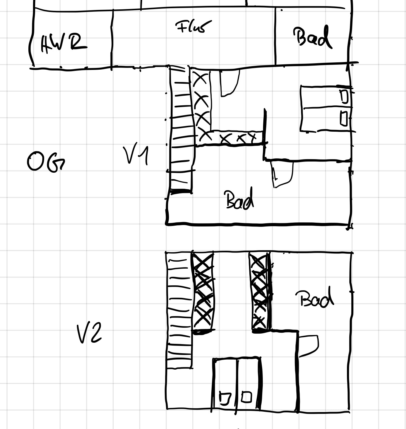

Im Anhang 2 Ideen.
Wenn das Haus 7m von der Straße entfernt anfängt, dann ist das Grundstück an der Stelle wo das EG breiter wird ca. 18,5m breit. Sollte also passen.
Grundriss eines zweigeschossigen Hauses: OG mit Flur, Bad und Treppenhaus; V2 mit Bad.
27.05.19 17:16
Schon der zuerst gezeigte Entwurf war kein "Mist", sondern ich sehe ihm lediglich sofort an, daß Du genau an den Stellen wenn es gebaut ist am enttäuschtesten Wärst, wo Du im Plan erhoffst daß da die Würze läge.

Was mir schon mal aufgefallen ist...
Maße Vorher: 11*12,85 auf 2 Etagen macht 280qm plus Erker 25qm macht über 300qm
Maße in diesem Entwurf: 7*6 + 12*7 auf 2 Etagen macht 250qm.
Also ohne auf Raumgrößen verzichten zu müssen (keine Lufträume und Galerie mehr) schon mal 50qm Fläche gespart.
27.05.19 18:21
dein Elternteil im Urentwurf
- zugänglich über Ankleide
- Ankleide mit Tageslicht
- Ankleide geschlossen
- Bad gut Nutzbar
Vorteile der geschlossen Ankleide:
Einer kann schlafen
Einer kann Licht anmachen
Kleidung aussuchen
Muss nicht schleichen
Das hast du da nicht.
Krickel weiter
Suche weiter
Probiere weiter
