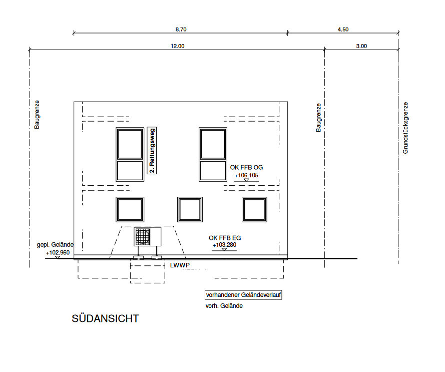

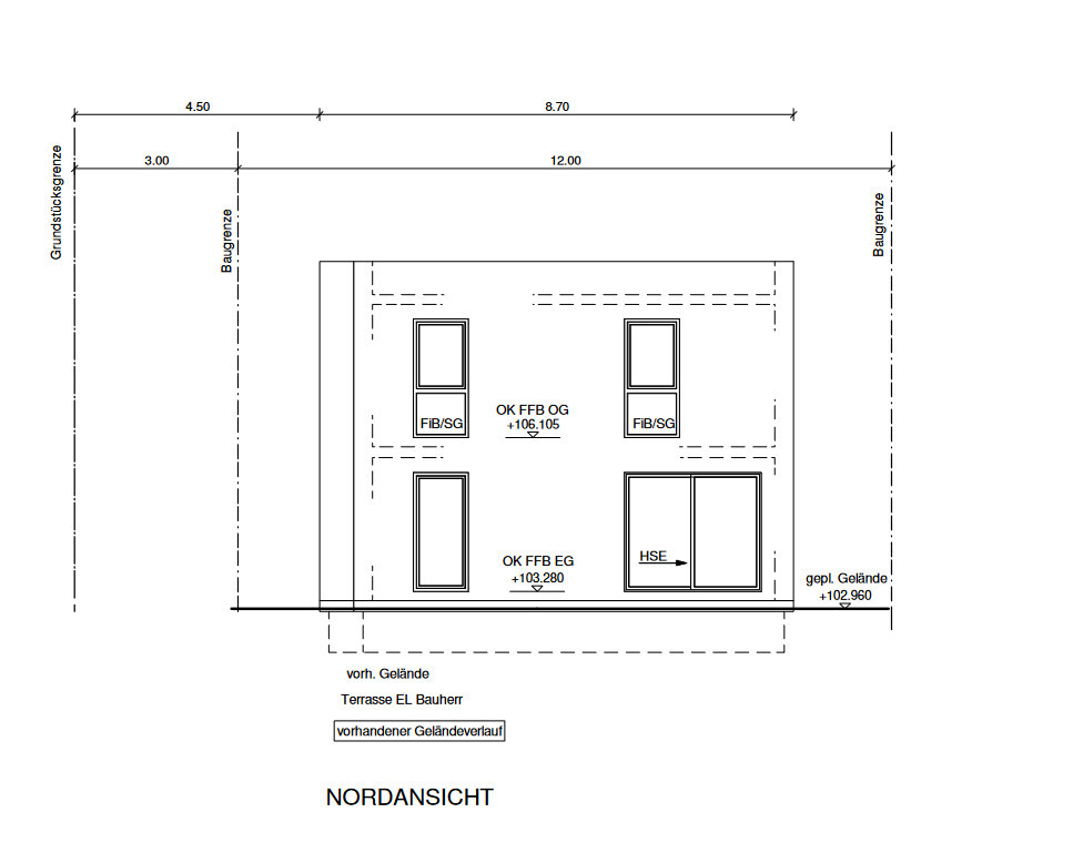

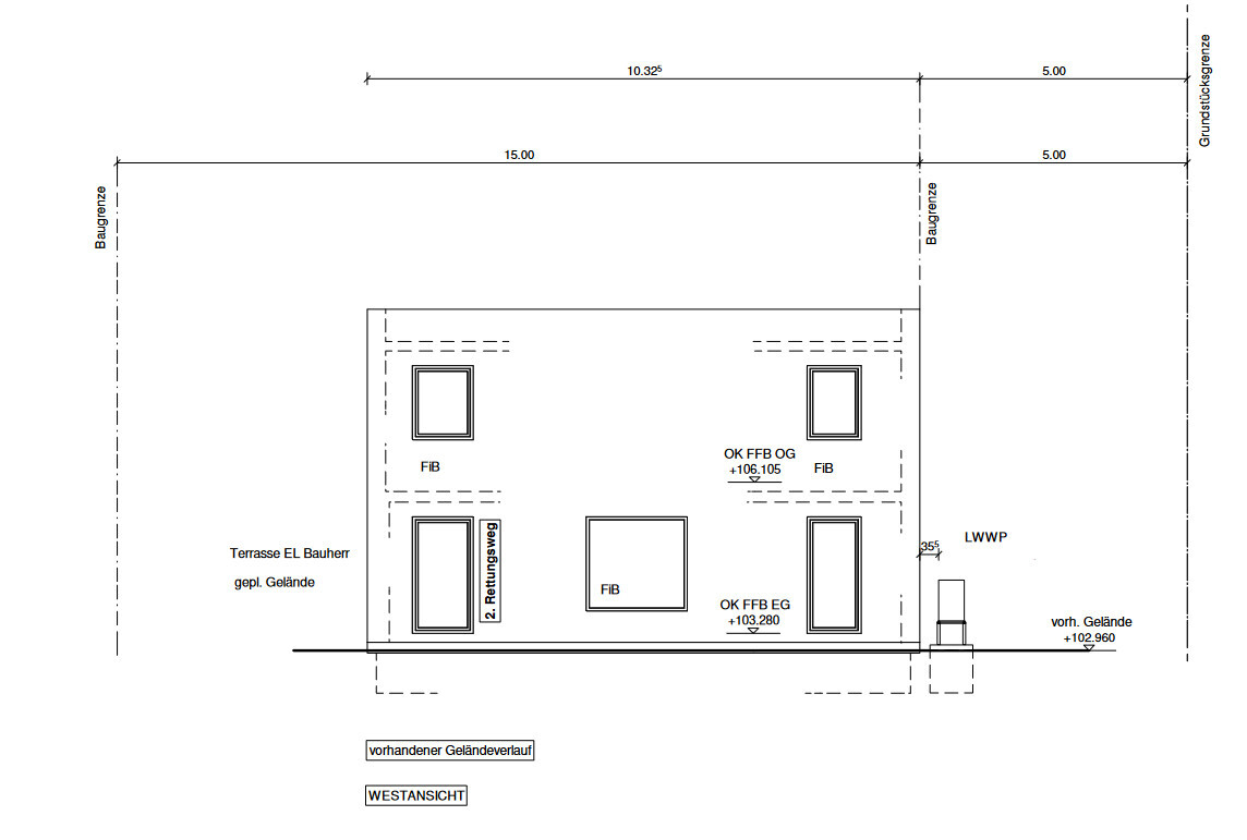

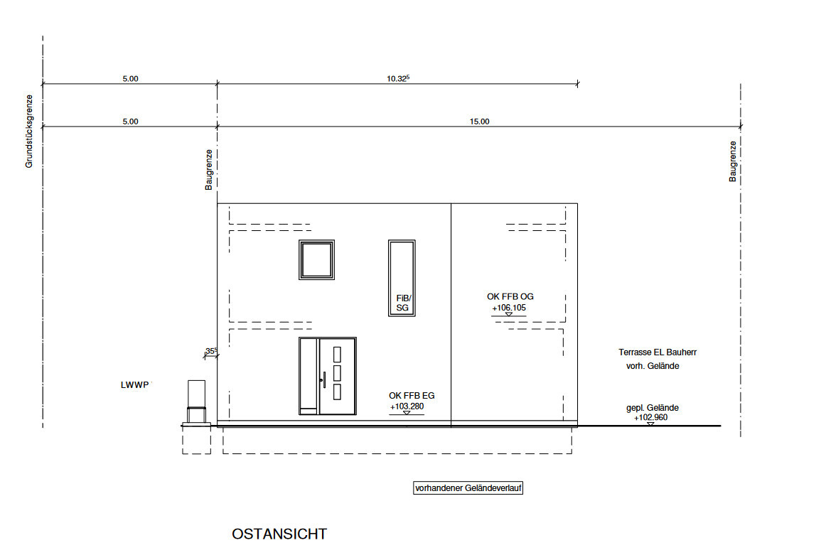

Hallo liebe Bau-Community!
Wir sind einige Monate weiter mit der Planung, die Finanzierung steht und auch die Erschließung unseres Bebauungsplan-Gebietes ist vor dem Abschluss. So hoffen wir Ende des Jahres auf unseren Spatenstich. Wir sind gerade in der Feinplanung mit unserem GU und besonders interessiert uns eure Meinung und eure Erfahrungswerte zu unserer Fensterplanung. Wir sind mit den Außenansichten noch nicht so happy. Die Fenster sind noch nicht bestellt und können noch verändert werden.

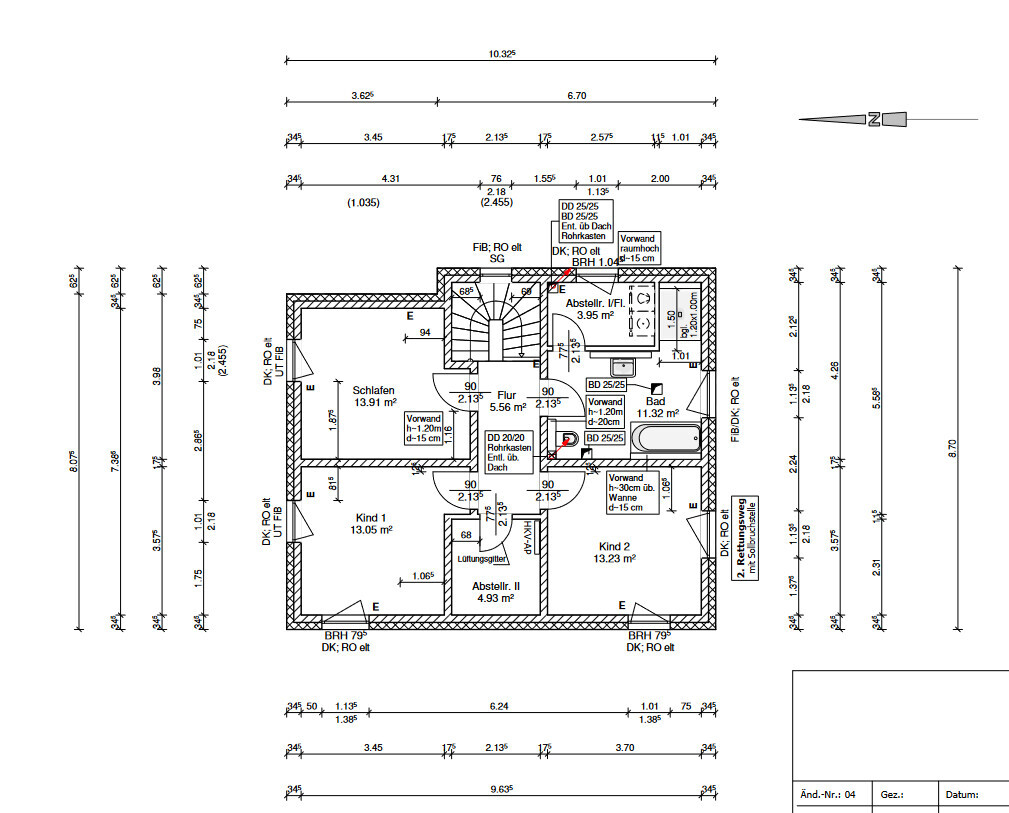

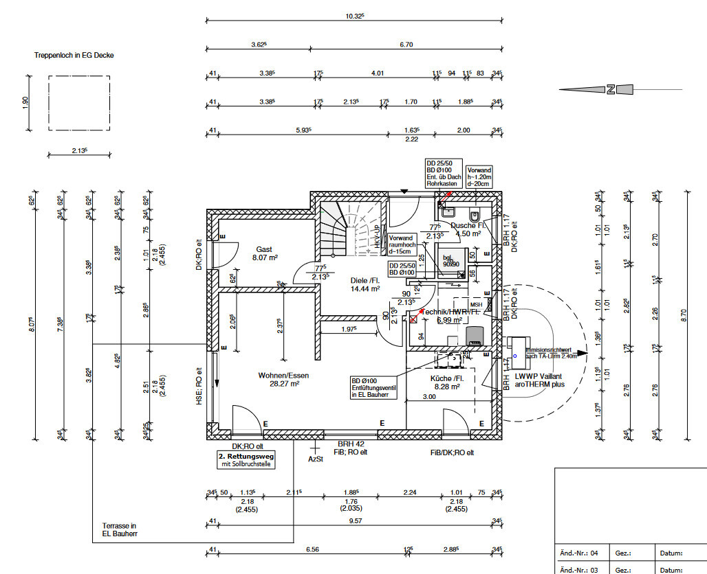

Es fehlt der Lageplan, möglichst mit eingezeichnetem Haus.
Und, mal ein paar Möbel einzeichnen, insbesondere Küche. Der Bereich ist nämlich nicht so riesig und da muss man schon genau planen. Eine Insel sehe ich da erstmal nicht. Ein U schränkt insbesondere das Kochen mit mehr 1 Person sehr ein.

in Anlehnung an einen Grundriss eines Satteldachhauses mit hohem Kniestock einer süddeutschen Öko-HolzfertigbaufirmaWeshalb wählt man ausgerechnet einen Spenderentwurf mit einer anderen Blutgruppe ?SoL schrieb:
Weshalb so massive Änderungen zu dem bisherigen Grundriss?
Das ist ja praktisch eine Neuplanung?Immerhin eine respektable Entschlimmerung - beim "Stil" der Fassaden im Stanzteile-Look ist es leider geblieben :-(Das Fassaden-Layout erinnert mich irgendwie an Klötzchengrafiken im Btx, irgendwie "linksbündig" in einem Textverarbeitungsprogramm skizziert ;-) (aber wenigstens nicht sümmehtrisch).
Das Fassaden-Layout erinnert mich irgendwie an Klötzchengrafiken im Btx, irgendwie "linksbündig" in einem Textverarbeitungsprogramm skizziert ;-) (aber wenigstens nicht sümmehtrisch).Mich erinnerts an Schuhkartonhäuser, wie sie meine Kinder manchmal basteln. Ich weiß daher, dass die beiden wohl keine Architekten werden. 😀Ich würde neben dem Dach auch die Fassade begrünen.
