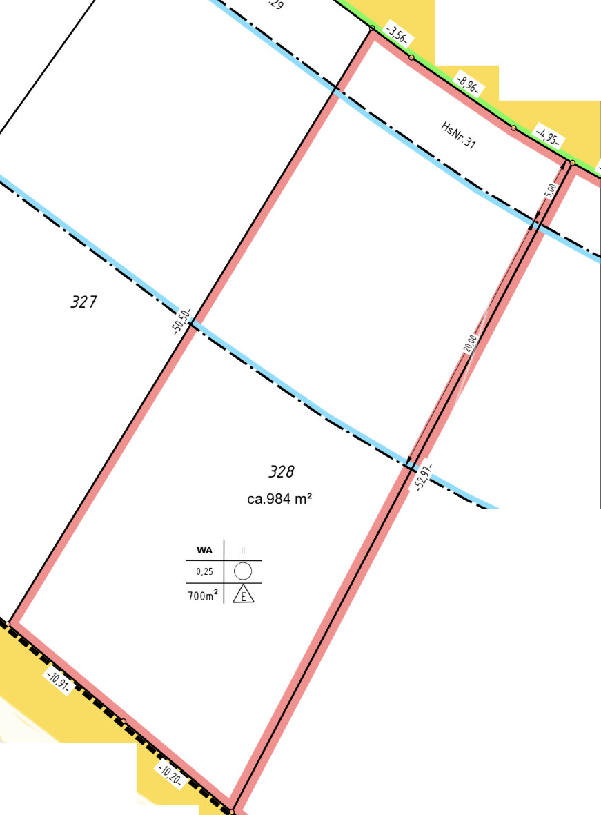

ChristianZ6 schrieb:
Sieht man auf den Bildern, ist „schief“ geschnitten, habe eine vereinfachte Rechteckige Version erstellt,Ich sehe da nichts, was nach Grundstück oder Baufenster aussieht, weder schief noch "vereinfacht rechteckig" (was immer das auch würde bedeuten mögen).https://www.instagram.com/11antgmxde/
ChristianZ625.05.19 16:4611ant schrieb:
Ich sehe da nichts, was nach Grundstück oder Baufenster aussieht, weder schief noch "vereinfacht rechteckig" (was immer das auch würde bedeuten mögen).Ich frage mich, warum Du hier Deinen Entwurf diskutieren lässt.
Man zeigt Dir die Fehler auf, die dort spontan zu erkennen sind, man weist Dich auf Denkfehler hin, usw. und Du weist jegliche Kritik von Dir weg.

Meine Meinung zum Entwurf:
Da gibt es ein handtuchschmales und auch -langes Grundstück, welches in voller Breite verbaut wird. Wenn es damit nicht schon genug ist: da bekommt das Haus links und rechts auch noch Öhrchen in Form von Carports.
Und da man daran zweifeln kann, ob das so sinnvoll ist oder ob da krampfhaft an einer langweiligen Symmetrie verbissen wird - beide Argumente sind nicht gelungen.
Das Grundstück schreit nach einer anderen Hausform, nämlich lang. Die Ausrichtung zudem ist erfekt!

Hätte gern ein Doppelcarport neben dem Haus, dann kann das Haus aber nur noch 9m breit sein, dafür ist mir bisher kein Grundriss eingefallen der den Wünschen entspricht.
Vor dem Haus geht leider auch nicht, da auch Carports etc. nur im Baufenster (Tiefe 20m) gebaut werden können. Das würde dann bei einer 4m Terrasse eine maximale Hauslänge von 10m entsprechen.. gleiches „Problem“. Außerdem gefällt es mir auch nicht besonders, wenn das Haus 11m von der Straße weg steht.

Vor dem Haus geht leider auch nicht, da auch Carports etc. nur im Baufenster (Tiefe 20m)das Baufenster führt aber über die anderen Grundstücke weiter, oder? Zeig doch mal den Lageplan MIT dem Baufenster, bitte. ...ChristianZ6 schrieb:
Hätte gern ein Doppelcarport neben dem Haus, dann kann das Haus aber nur noch 9m breit sein, dafür ist mir bisher kein Grundriss eingefallen der den Wünschen entspricht.... insofern gibt es eine Randbebauung auf Grenze. Das sollte möglich sein.ChristianZ6 schrieb:
Hast du vielleicht mal einen ähnlichen Grundriss in länglicher Form gesehen den du mir zeigen könntest?Ich sammel keine Grundrisse. Gesehen hab ich viel. Dein Entwurf ist ja jetzt nicht besonders eingeteilt. Nur mittig eben alles extra vergrößert, wo ich aber keinen Nutzen sehe.ChristianZ6 schrieb:

ChristianZ625.05.19 20:03Vielen Dank für die hilfreichen Tipps. Ich werde auf der Basis mir neu Gedanken machen. Sobald ich zu einem Ergebnis gekommen bin stelle ich es rein.
Zum Grundstück/Baufenster.
Das blaue ist das Baufenster. Hat vorn eine Breite von 18m. Doppelcarport in Randbebauung gut 6m abziehen. Auf der anderen Seite 3m. Bleiben noch wie angesprochen 9m übrig für Haus. Aber vielleicht kann man es ja sinnvoll hinter dem Carport wieder breiter werden lassen.
