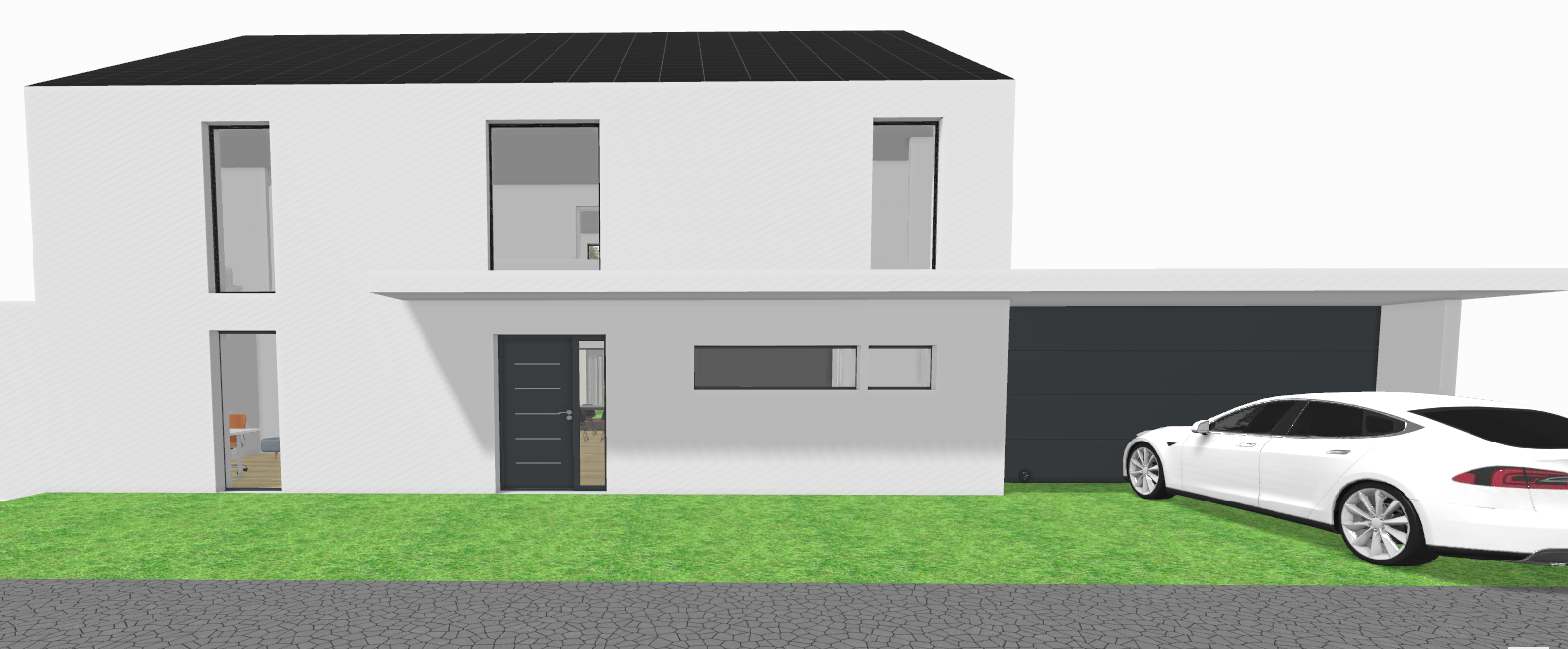

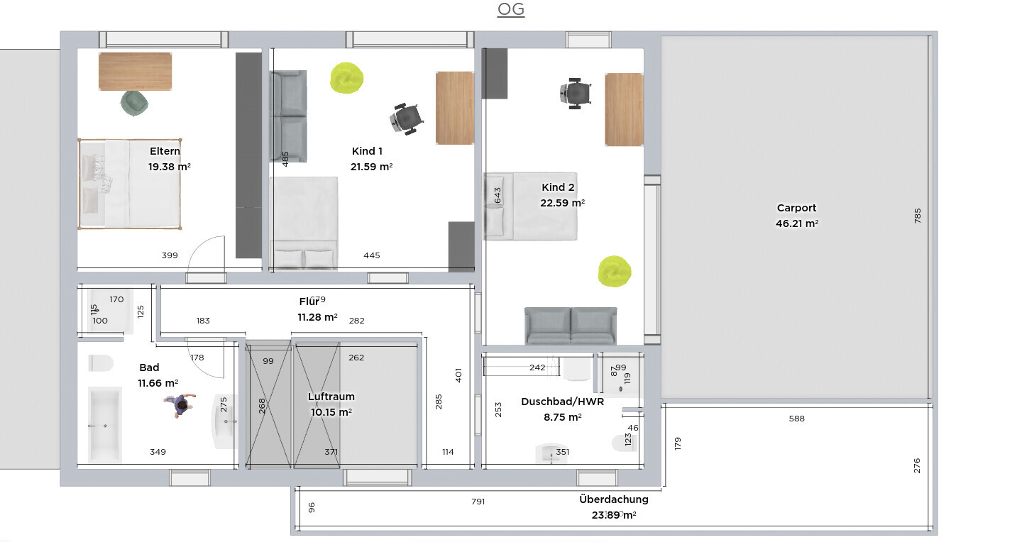

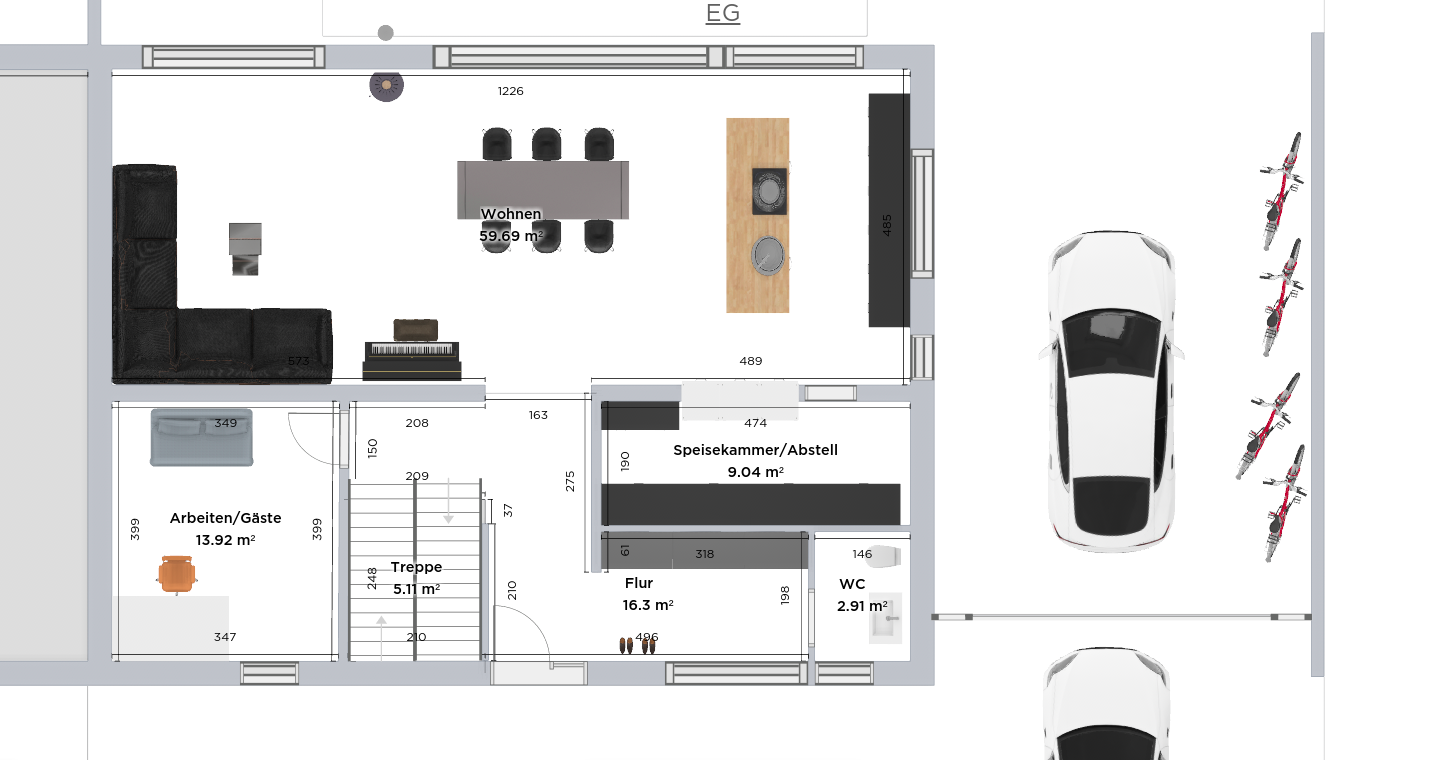

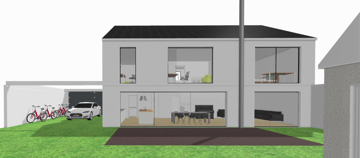

pho3nixxHi zusammen,
wir planen schon eine ganze Weile am Grundriss unseres Hauses und würden uns über Feedback freuen. Es handelt sich um eine Doppelhaushälfte aus den 50ern, die abgerissen und durch einen Neubau ersetzt werden soll. Da uns die Entwürfe zweier Baufirmen nicht besonders zugesagt haben und Architekten in unserer Region aufgrund von Auslastung absagen, haben wir die Sache selbst in die Hand genommen versucht, unsere Inspirationen zu einem stimmigen Gesamtbild zusammen zu führen. Der aktuelle Stand gefällt uns gut, jedoch sind wir unsicher, ob es wirklich ein stimmiger Grundriss ist. Auch die Positionierung, Anzahl und Größe der Fenster bereiten uns Kopfschmerzen - vielleicht wären im OG und Richtung Straße breitere statt bodentiefer Fenster besser?
Vielen Dank im Voraus für eure Ideen und Anmerkungen! :-)
P.S. Achtung, bei den anhängenden Grundrissen ist "oben" Süden (Gartenseite) und "unten" Norden (Straßenseite).

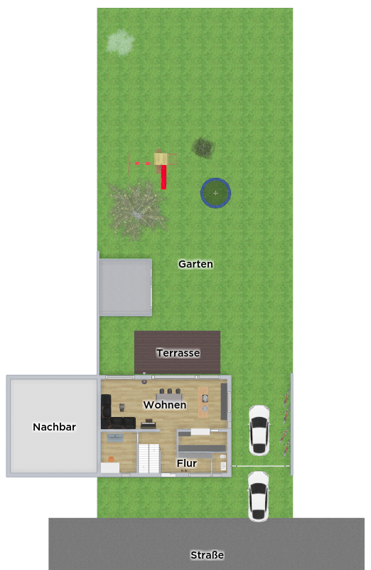

Größe des Grundstücks: 887m² - Nordseite 19m breit, Südseite 17m breit, 49m lang
Hang: ca. 50cm Steigung von Nord nach Süd
Grundflächenzahl: 0,4, max. 140m²
Geschossflächenzahl: 0,8
Baufenster, Baulinie und -grenze: Baufenster 13,5 breit, 12,5m lang, 4m Baulinie
Randbebauung: an Nachbar-Doppelhaushälfte anschließend
Anzahl Stellplatz: mind. 1, besser 2

Myrna_Loy04.09.21 09:11Sind der Abriss und der Neuaufbau mal statisch begutachtet worden? Besonders, was die Kellergründung und die Trennwand zum Nachbarn angeht? Und sind bei der Bausumme Abriss und Sicherung mit eingeflossen?
Ein Abrissunternehmen hat sich das Vorhaben vor Ort angeschaut und ein Angebot über ~ 40.000 € abgegeben - das könnten wir im Zweifelsfall noch zusätzlich finanzieren, idealerweise passts aber mit ins Budget. Da unser Keller ca. einen Meter tiefer als der Bestandskeller in der Erde säße, müsste entweder das Nachbarhaus unterfangen werden oder man würde 2-3m Abstand halten und nur teil-unterkellern.
Die beiden Häuser trennt aktuell eine dünne Innenwand in Holzständerbauweise - in den 50ern hatte man andere Vorstellungen von Privatspäre ;-) Ein Neubau wäre ein komplett eigenständiges Haus und müsste eine Brandschutzwand bereitstellen.
Die tragenden Wände basieren auf den Entwürfen der Baufirmen, daher gehe ich mal davon aus, dass das statisch passt 🙂
Myrna_Loy04.09.21 10:31Ich sehe für das geplante Haus keine Maße, nur vereinzelt in den Räumen? Wie viel qm plant Ihr?
Marie, mäi Droppe ! - nobel geht die Welt zu Grunde. Gibt es hier kein Ähnlichkeitsgebot für die Doppelhausbebauung ?
pho3nixx schrieb:Siehe: https://www.hausbau-forum.de/threads/reihenendhaus-mit-gue-in-eigenregie-bauen.31198/
pho3nixx schrieb:Oha. Das weist auf nicht unerhebliche Komplikationen beim Abriss hin, ferner legt es den Schluss nahe, das Doppelhaus wäre im Ganzen in Holzrahmenbauweise errichtet. Der Standsicherheitsnachweis der Nachbarhälfte wird kein Pappenstiel. Da könnte ökonomisch reizvoll sein, über einen Erwerb der Nachbarhälfte nachzudenken. In den 50ern waren Holzrahmen-Fertighäuser noch eine recht barackige Angelegenheit und selbst zweigeschossig eher Behelfsheime.
Myrna_Loy schrieb:
Ich sehe für das geplante Haus keine Maße, nur vereinzelt in den Räumen? Wie viel qm plant Ihr?Wir planen ca. 200m², die Außenmaße betragen 13m x 9m - leider ist die Anzeige der Bemaßungen in Home.By.Me nur begrenzt anpassbarÄhnliche Themen
