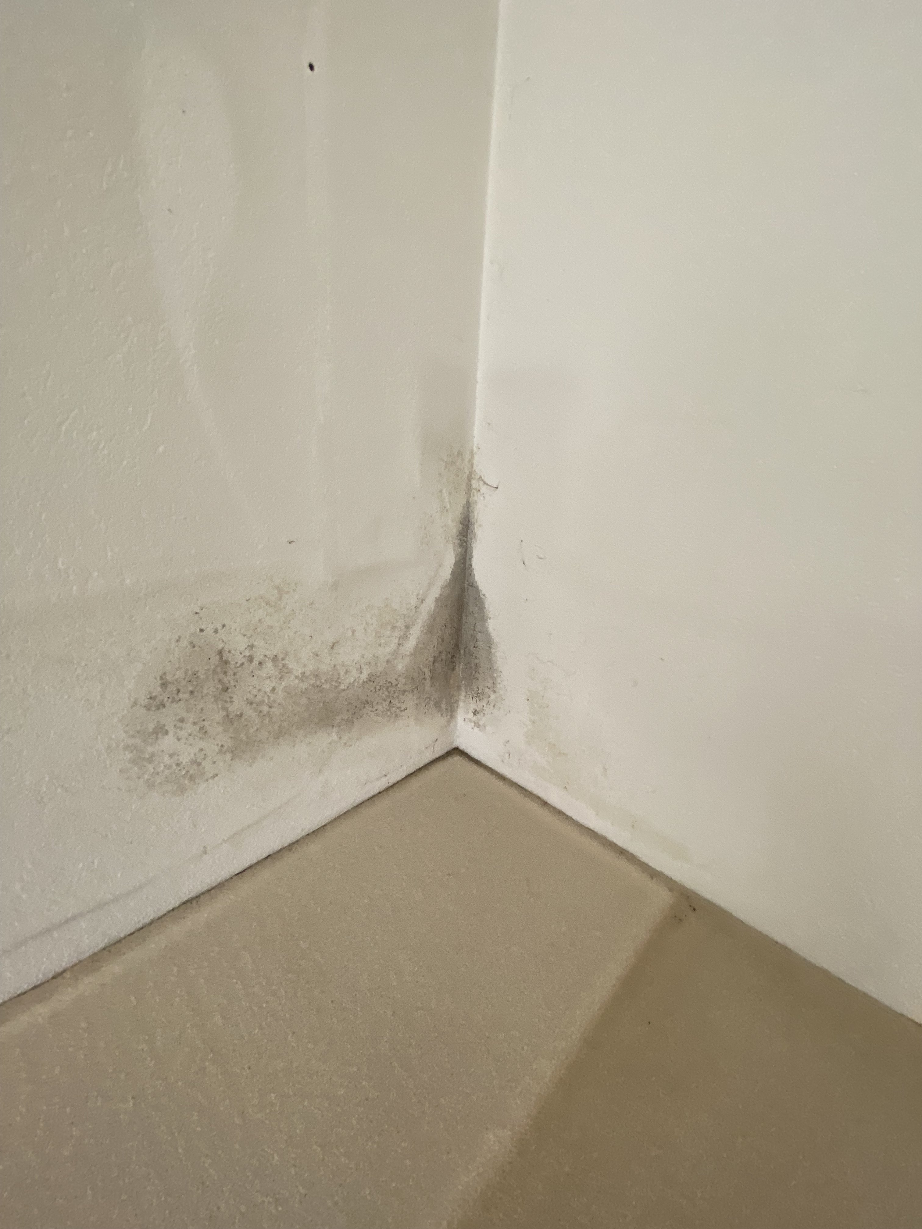

Es würde mich freuen einen Input zu bekommen, was mit der Ecke gemacht werden muss. Erdgeschoss, Einzelhaus, BJ 1968. besten Dank!
Ecke einer weißen Wand mit Schimmelbefall am Bodenrand.

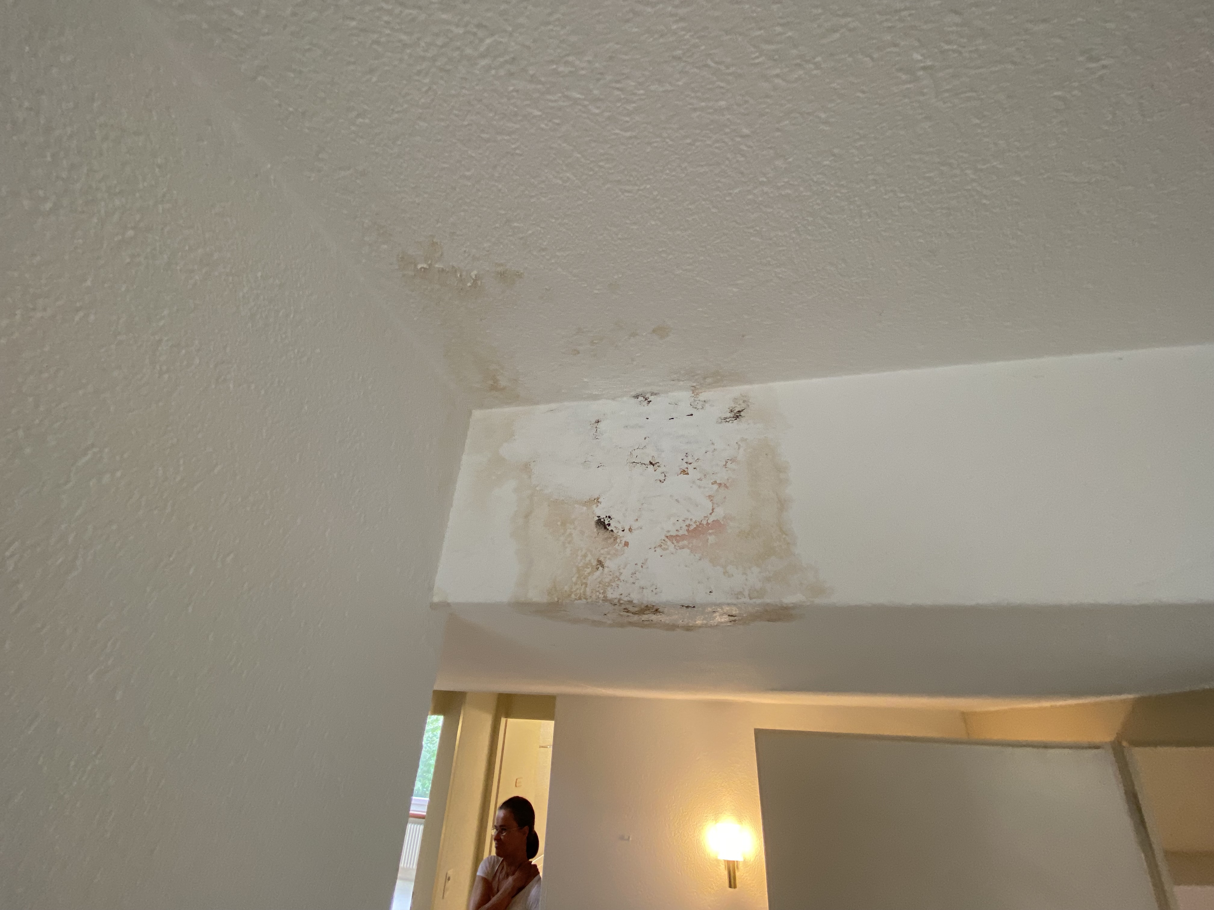

dazu kommt auch noch ein Wasserschaden am Flachdach. Es gibt einen größeren und auch einen kleineren Flecken.
Deckenpatch mit Wasserfleck und Abblätterung über dem Türrahmen; eine Person im Hintergrund.

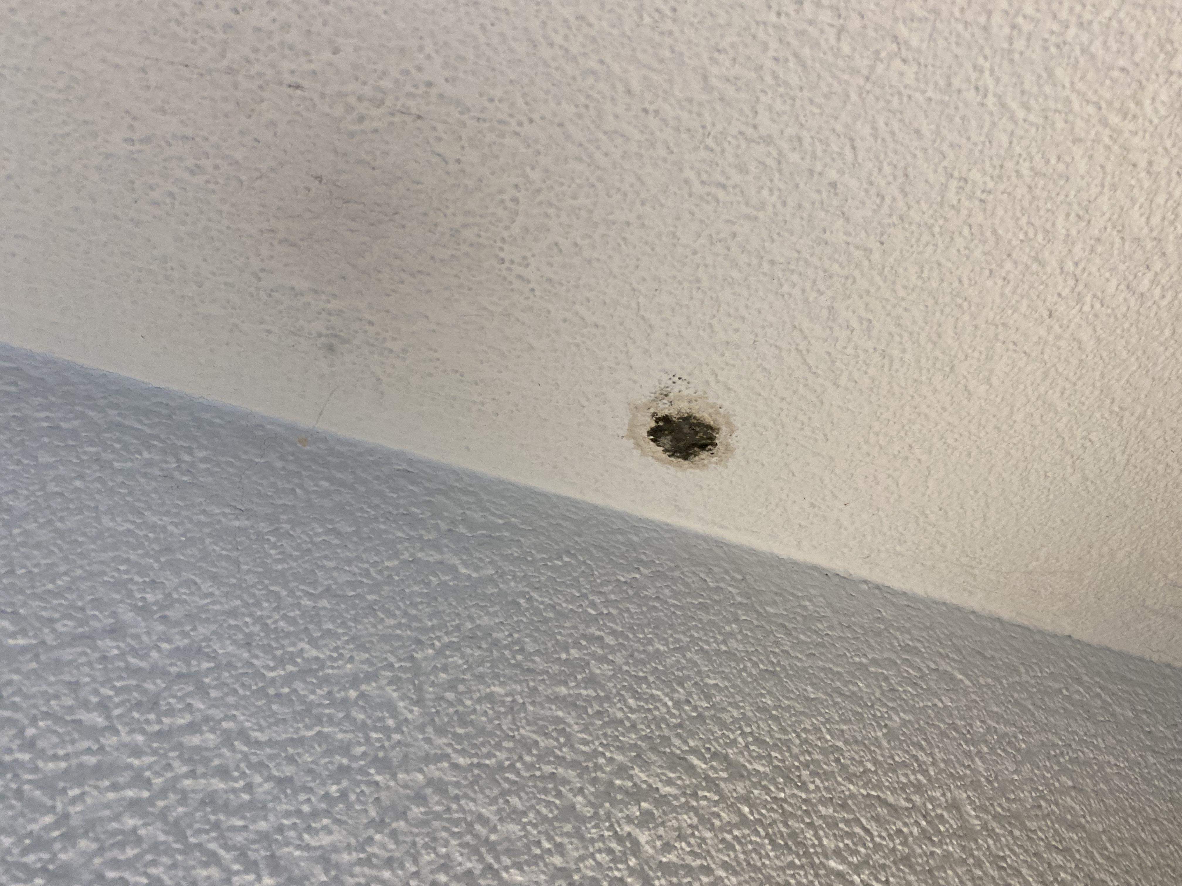

Und hier auch noch der kleinere Schaden
Nahaufnahme einer rauen, weißen Decke mit kleinem dunklen Loch in der Bildmitte.
wie viel Aufwand ist es hier alles in Ordnung zu bringen?

Die Ecke schaut aus, als ob auf dem Teppich ein Schrank oder ähnliches gestanden hätte. Dadurch war die Luftzirkulation dahinter stark eingeschränkt. Die Wand ist energetisch wahrscheinlich Baustandard 1968, also schlecht. Daher ist ein hoher Luftaustausch und höhere Raumtemperaturen notwendig, damit dort keine Luftfeuchte kondensiert.
Die feuchte Stelle fängt dann irgendwann (ziemlich schnell) an zu schimmeln.
Beheben kannst du dass, indem du keine Schränke in Außenecken stellst und an Außenwänden immer mindestens 5 cm Luft dahinter lässt.
Wenn das Dach undicht ist, muss man von außen ran, egal wie groß der Fleck innen ist. Wenn du Glück hast, ist es eine Undichtigkeit an einer Durchführung. Aber bei 1968 würde ich einfach einplanen, das ganze Dach neu dämmen und abdichten zu müssen.

Ich würde bei dem Baujahr (1968) einplanen das ganze Dach neu einzudecken und zu dämmen. Die Dämmung ist bei Erneuerung der Eindeckung ohnehin vorgeschrieben und kann/sollte auch unabhängig von anderen Arbeiten getan werden.
