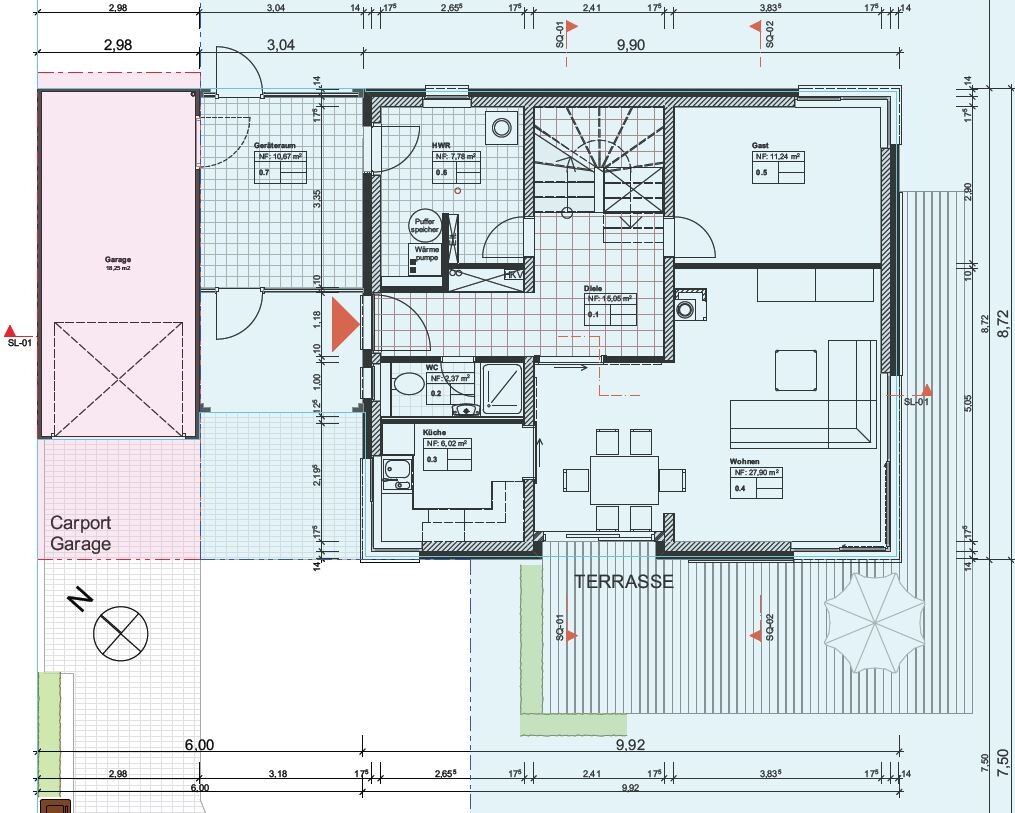

Mit der L-Form und den Kosten muß ich dir Recht geben. Ich habe jetzt mal geschaut wie ein Grundriss mit Garage im EG aussehen könnte.
Auf den ersten Blick wird es recht komplex, weil wir ja ein Satteldach mit 40Grad Neigung drauf setzen müssen. Wenn dann der jetzige Grundriss schmaler wird, gibt es im OG schnell nur noch Dachschrägen. Mal sehen was mir dazu einfällt. Aber Prinzipiell wäre ein Haus in L-Form mit zwei Vollgeschossen sicher was schönes. Aber hier sehe ich die Kosten davonlaufen. Mal schauen.
Mein Frau will eine Wohnstube ohne viele Schränke maximal eine Vitrine. Wegen dem Stauraum habe ich mir auch schon einen Kopf gemacht, aber dann muss das Arbeitszimmer halt Platz bieten.

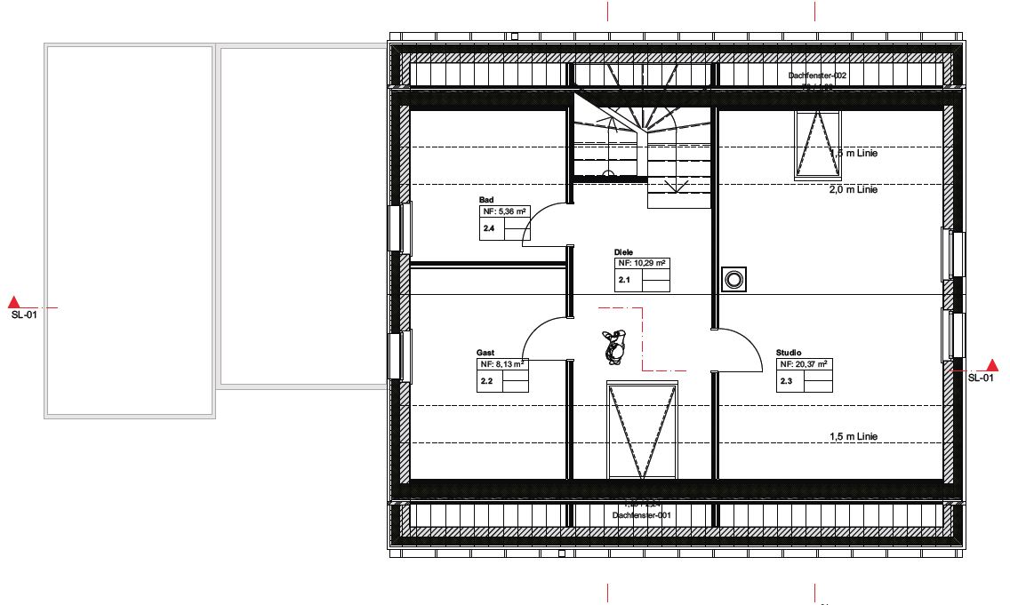

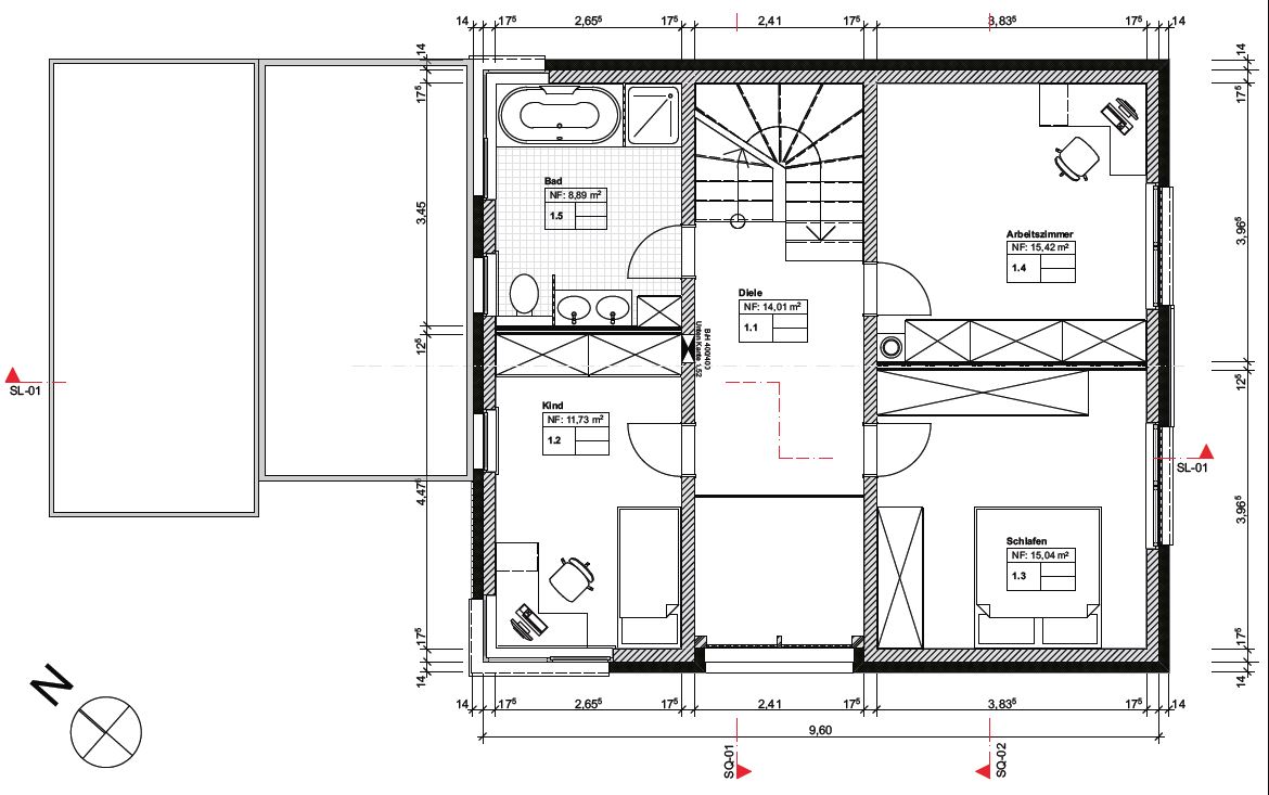

Ich habe mal die alte Planung angehängt. Über dem Essplatz sollte es eine Galerie geben und eine Scheibe über zwei Etagen. Vom DG ist in der Kostenplanung nur der Fußboden enthalten. Der Rest ist nur Platzhalter.

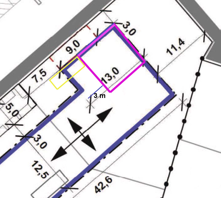

Die L-Form Idee gefällt mir wirklich sehr gut, aber das Baufenster setzt meiner Meinung nach gerade hier Grenzen.
Im Nordwesten ist das Baufesnter relativ schmal, so das eine L-Form das Gebäude ziemlich die die Länge ziehen würden. Das würde wieder schwierig mit dem Satteldach und den Dachschrägen werden.
Lasse ich das Haus so wie es ist, gibt es kaum Platz im Baufenster für den Querriegel bzw. das Haus rück weit ins Grundstück so das der Garten hinterm Haus sehr klein wird.
Als einfachste Variante hätte ich einfach die Garage als Riegel davor gesetzt und evtl. ein kleines Satteldach drauf um den Sichtschutz zu erhöhen. Pass aber nicht ins Baufenster. Ich habe es mal als Bild angehängt (Haus - pink / Garage - gelb).

Bevor jetzt munter selbst drauflos geplant wird:
Wandhöhen und Fenster lösen Abstandsflächen aus.
Wenn ein betroffener Nachbar mitspielt, können Abstände evtl. über Baulasten reduziert werden. Dies ist aber im Einzelfall rechtzeitig mit der jeweiligen Bauordnung, der Behörde (z.B durch Voranfage (nur durch Profi!)) und mit dem Nachbarn zu prüfen.
Mit diesen Erfordernissen kann der Planer dann aber auch kreativ umgehen. (Z.B. flacher Gebäudeteil näher an Grenze, Dachneigung, Umgang mit Geschossigkeit)
