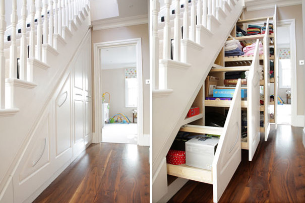

Die Treppe würden wir entweder aus Stahl machen lassen und dann mit Holz verkleiden oder aus Beton und dann mit Holz verkleiden. Wir wollen gerne die Garderobe darunter unterbringen.
So in dem Stil:
Heller Flur mit weißer Holztreppe und Stauraum unter der Treppe

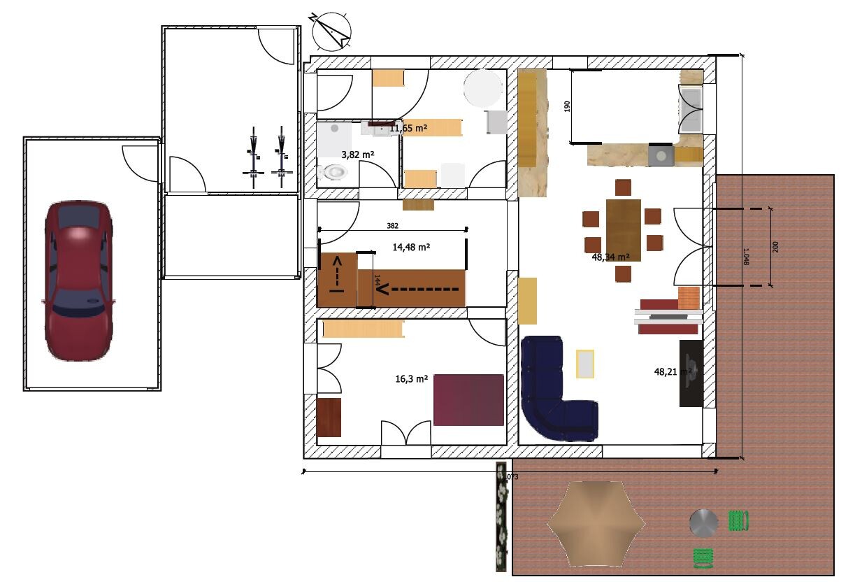

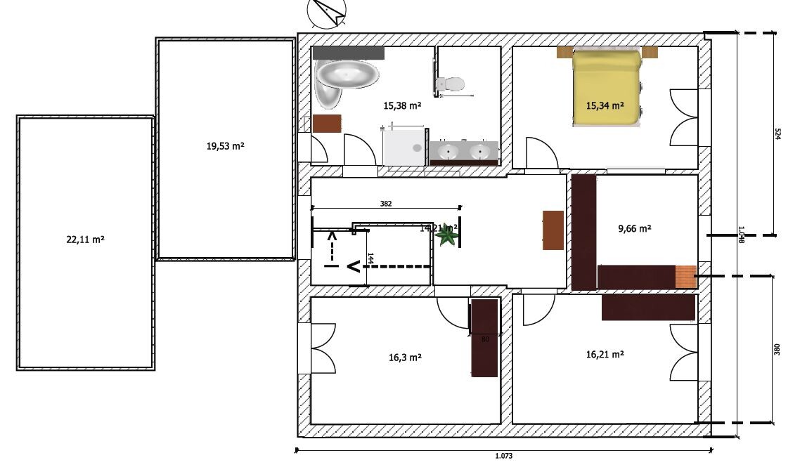

Anbei wieder ein Update der Grundrisse. Ich habe mal noch den Schornstein und die Richtung der Treppe eingezeichnet.

Also zu eurem Schuppen:
Das ist alles nachvollziehbar, ob's günstiger ist bezweifle ich aber. Aber da braucht man eben ein Angebot vom Rohbauer. Auf jeden Fall würde ich den Geräteanbau auf gleiche Höhe vom Haus setzen. Mir wären das sonst zu viele Ecken. Sieht dann aus wie gewollt aber nicht gekonnt. Vielleicht kann man mit der Garage auch so verfahren? So dass Überdachung gleich mit der Garage beginnt und Abschluss von allem gleich endet. ;)
Wegen der Dusche im EG. Versetz dich mal in die Situation dort zu Duschen mit allem was davon und danach dazu gehört... Da haut man sich doch überall an weil der Platz nicht reicht. Entweder hier mehr Platz (auf Kosten des Technikraums) oder weg lassen.
Wir haben eine Dusche im Gäste-WC (mit 5 Personen) und niemand nutzt sie aus obigem Grund. Wir wollten im neuen Haus unbedingt eine Dusche im Hauswirtschaftsraum da mein Mann sie täglich nach dem Joggen genutzt hätte, haben sie aber doch gestrichen. Dem Platz soll lieber der Diele zugeordnet werden die 5 Personen nutzen (und nicht nur 1)! :)
Euer WC hat übrigens kein Fenster. Das finde ich schon mal schlecht im Neubau. Genauso kann der Schlauch im Technikraum überhaupt nicht genutzt werden.
Setzt das WC doch mal längs neben die Küche. Den Technikraum dann zwischen WC und Eingang. Vielleicht habt ihr dann mehr Spielraum.
Das OG gefällt mir besser nur hat das eine Kind kein Fenster.
Und die Badeinteilung gefällt mir gar nicht. Da muss was anderes her.
Kann das Fenster im Bad nicht etwas von der Wand weg?
Wie sieht's da mit der Schräge aus?

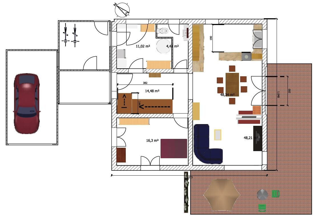

Ich hab die Dusche mal weg gelassen. Aber so richtig Platz gewinnt man dann doch nicht. Wenn das Bad an die Küchenwand rückt, wird es ein ganz schönes Schlauchzimmer. Dafür hat es ein Fenster, was mich bei der anderen Variante auch stört. Ein Fenster fände ich auch besser.
Den Schlauch im Technikraum finde ich nicht ganz so schlimm, so lange an die Wand Dinge wie Schaltschrank und Wasseruhr etc. passen. Kann aber sein das ich damit falsch liege.
Das Fenster beim Kind hatte ich vergessen einzuzeichnen. Ich würde schon in alle Räume ein Fenster an die gerade Wand machen. Auch weil ich Dachfenster in Räumen in denen man Schlafen will ungünstig finde. Im Bad würde ich dagegen ein oder zwei Dachfenster einplanen.
Wir müssen 40 bis 45 Grad Satteldach bauen und planen zur Zeit mit 1,50m Drempel. Da bleibt also in den meisten Fällen schon Platz um dort eine Wanne etc. zu haben.

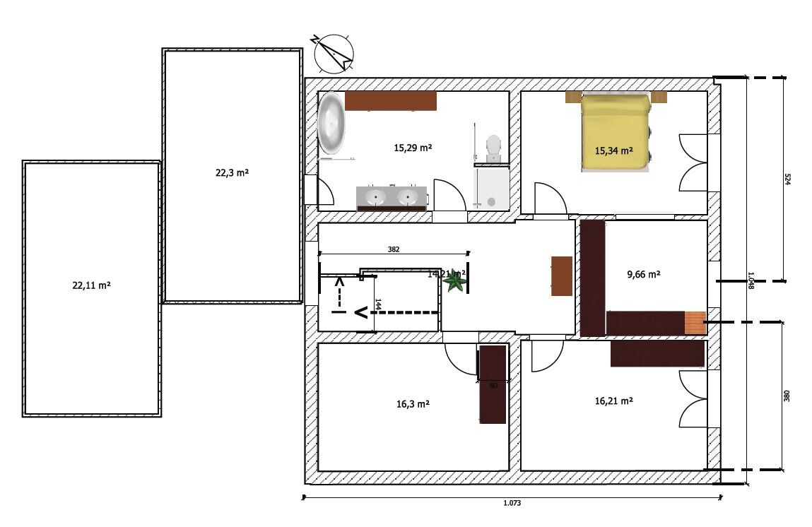

Ich habe im OG mal etwas im Bad rumgeplant. Die Wanne habe ich absichtlich in zwei Varianten eingemalt. Dort fehlt mir einfach das Gefühl wo die 2m Linie kommt. Die Idee bei der Planung war im groben das auch mal jemand auf dem Klo hocken kann und jemand zweites sich die Hände waschen kann ohne das man sich gleich in die Augen schaut. Aber evtl. erledigt sich das mit dem zweiten Bad im EG sowieso.

#22 erst jetzt gelesen.... Bilder empfinde ich als nicht gelungen.
Da ist doch schon das Plan- Korsett des Laien zu erkennen... und das kann dann meist nicht bessre werden.
Gegensätzlich zu milkie meine ich: auch in einem Dusch-Wc ist Platz für Kleidung/Umziehen, das kan gehen. Aber das Konstrukt Hauswirtschaftsraum ist nicht gelungen... auch sind mir in diesem Schuppen bzw im Außenbereich viel zu viele Türen...
