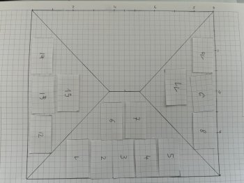

Hallo Zusammen,
wir stehen am Anfang unserer Hausplanung und uns gefällt ein Walmdach.
Im Bebauungsplan (eines Wochenendgebietes) sind nur 75 m2 Grundfläche u max. 30 Grad Dachneigung der Hauptdachflächen erlaubt.
Kennt jmd. ein Tool mit welchem man planen kann wie groß die Flächen eines Walmdaches sein können bei vorgegebener Grundfläche/Dachneigung? Für die Trapezseiten des Walmdaches (Süd) würde ich gerne die max. 30 Grad Steigung nutzen, da ich Photovoltaik-Module verlegen möchte (diese dann in Ost/Süd/West).
Von einem Online-Tool würde ich mir erhoffen eine bessere Idee zu bekommen wie groß die Flächen des Daches sein könnten, da ich ausrechnen möchte wie viel (oder wenig Photovoltaik-Module drauf passen könnten, ob die Kombination "Walmdach & Photovoltaikanlage" bei einem kleinen Grundriss überhaupt Sinn macht.
Noch ein paar Infos:
Grundfläche: 9x8m (9m an der Trapezseite des Daches) könnte ich mir vorstellen
Hanglage: geplant ist ein Vollgeschoss, ein Gartengeschoss u. ein Keller
Süd-Ausrichtung
Verschattungsfrei
Weitere geplante Flächen für Solarmodule durch Doppel-Carport (verschattungsfrei) und evtl. ein Gartenhaus

Das Walmdach hat nur 3 eckige Dachflächen, denkbar ungünstig für rechteckige Photovoltaik Module,
gerade bei deinem kleinen Haus.
Bei Satteldach hättest du 2 gut zu belegende Flächen und noch die Giebelfenster für Licht

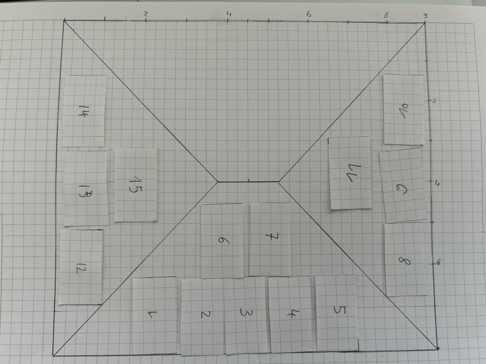

Das kannst doch leicht selber aufzeichnen und dann die Module in die Skizze.
Wie steil ist der Hang?
Ich kann mir 2 Vollgeschosse und Keller nicht vorstellen im Wochenendgebiet. Die Photovoltaikanlage ist mMn Dein kleinstes Problem.
hanghaus202319.02.25 14:31
Da brauch man wirklich kein Programm. Wenn Du die Masse der Module hast kannst das leicht selber machen.
Zwei blaue Flächen mit grauen Rechtecken: links diagonale Linien, rechts horizontale Blockreihe.
Das hat 20 min. gedauert. Hier siehst warum das Satteldach besser weg kommt. Wenn das Walmdach gesetzt ist, dann hast ca. 2 Module weniger wenn du komplett belegst. Also ca 10 kWp
