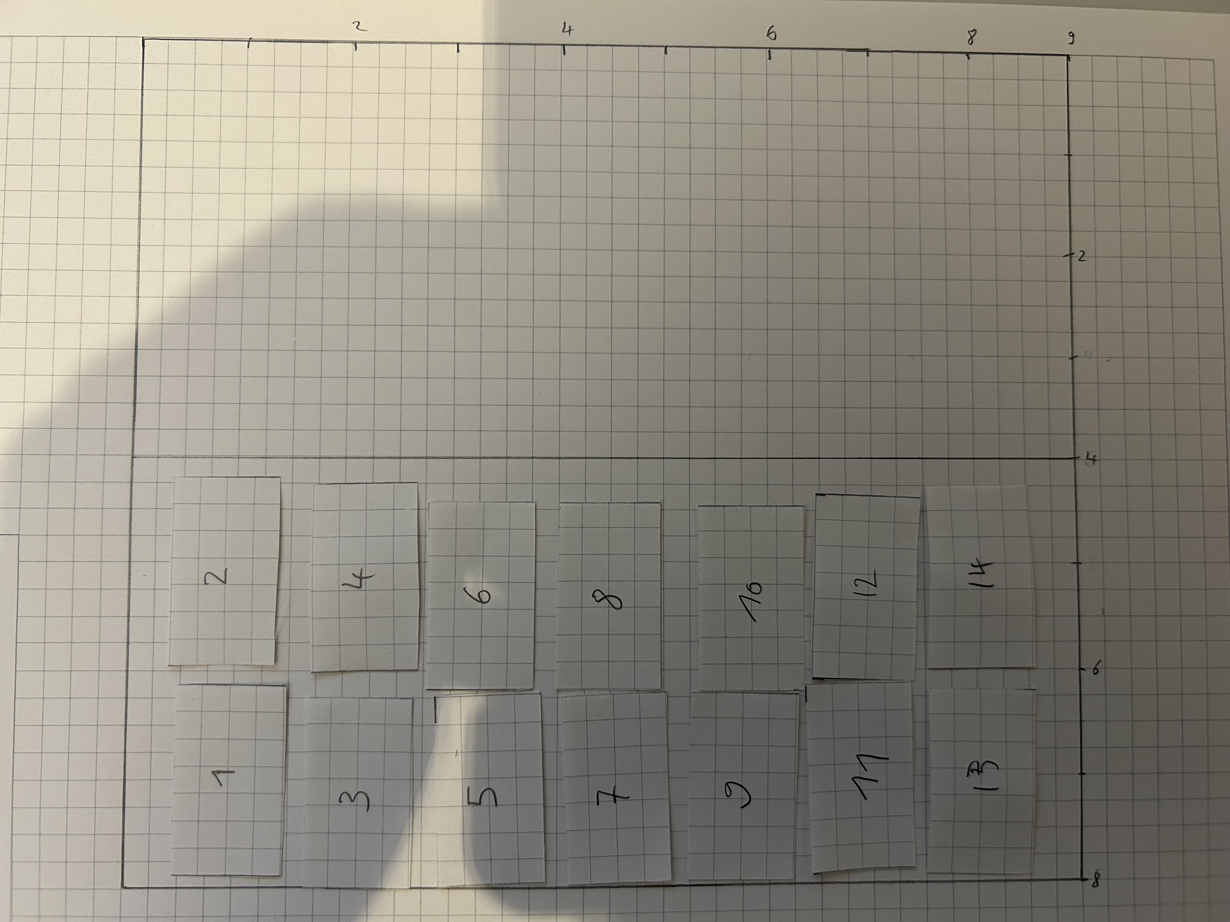

Das kannst doch leicht selber aufzeichnen und dann die Module in die Skizze.

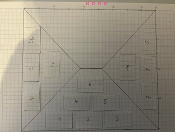

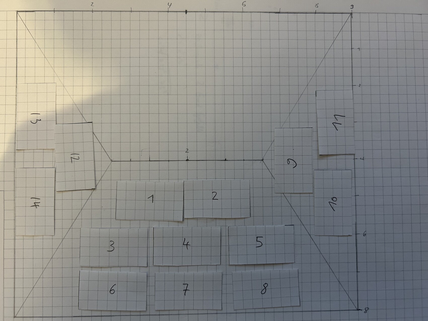

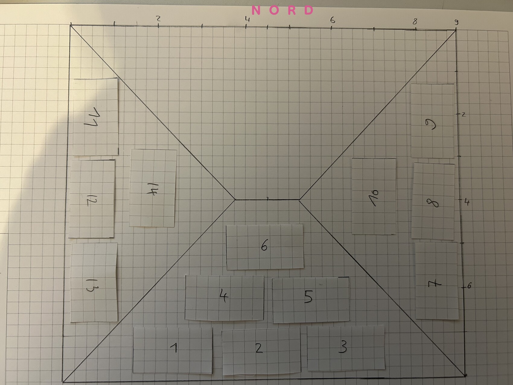

Danke für Deine Skizzen. Bzgl. dem selber aufzeichnen ist mir nicht klar wie die Breite der Fläche sich bei unterschiedlicher Dachneigung verhält, wie steil die seitlichen Wände wären u. letztlich wie lange der First wäre. Vermutlich ist das aber für eine Abschätzung „Anzahl Solarmodule“ nicht ausschlaggebend.
Ich habe mal gezeichnet u. komme beim Walmdach mit First=2 Meter auf 14 Panels, mit Belegung nach Ost/Süd/West. Beim Satteldach mit Süd-Ausrichtung käme ich auch auf 14 Panels (Annahme: 9x8 Meter Grundriss, Panelgröße: 1,1 x 1,7 m).
Bei Ost/West-Ausrichtung eines Satteldachs wären natürlich 14*2 Panels möglich. Allerdings würden wir dann nicht von der Südseite profitieren u. gerade in den Übergangszeiten u. im Winter wären die Erträge wohl sehr gering.
Nachteil einer Belegung auf drei Seiten wäre wohl noch das es etwas teurer wird. Wäre prima, wenn Du ein Foto vom Nachbarhaus posten kannst.
Der Hang hat 2 Grad Steigung.

Du hast doch gesagt Du willst alle Flächen gleich neigen? Meine Darstellung benutz die gleiche Modulabmessung. Ist denn die lange Seite im Süden?
