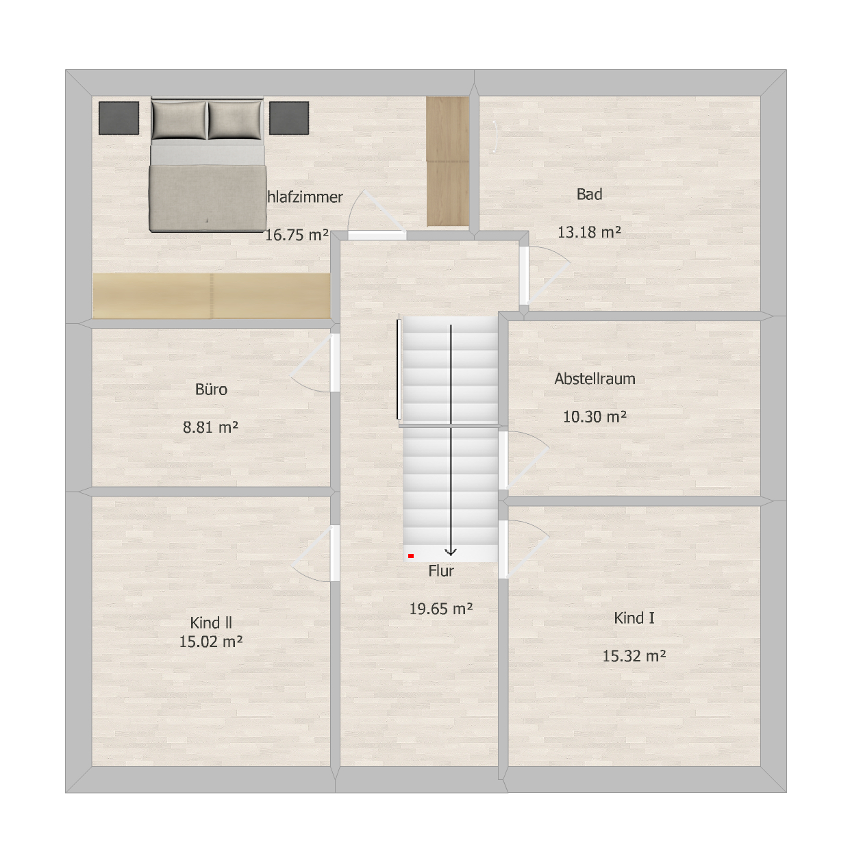

Schon im EG sieht der Allraum Küche mit einer angedeuteten Kücheninsel sehr eng aus, aber immer schlecht ohne Maße zu beurteilen.
Insgesamt fürchte ich, Treppe zu kurz und damit scheitert schon alles. OG sieht aber auch sehr eng aus, dortiger Abstellraum soll von wo betretbar sein? Geht ja nur aus dem Bad.

Das mit den Maßen der Schränke und Kochinsel in der Küche ist nicht das letzte Wort. Küche ist an den vorhandenen Raum anpassbar. Dass da auch genug Platz zwischen Kochinsel und den Schränken sein muss, ist mir bewusst. Eine große Kochinsel brauchen wir auch nicht. Das wird dann individuell angepasst. Wollte damit nur ansatzweise andeuten, was dahin kommen kann.
Im Obergeschoss ist hinter dem Geländer (in ca. der Mitte der Treppe) eine Eingangstür für den Abstellraum. Es muss nicht die ganze Treppe Freiraum bleiben. Die Treppenlänge ist aus der App eingefügt worden und hat eine normale Länge (laut Maßen aus der App: 3m lang, 1m breit, 14 Stufen).
Wie schon erwähnt, es handelt sich hier nur um einen Laienentwurf. Die richtigen Maße macht zum Schluss ein Architekt.
Und, wie soll man da bitte hinkommen?
Und hier mal übliche Standardwerte für Treppen:
und da siehst du, dass für Standardraumhöhe von ca. 250 cm (Geschosshöhe=280 cm) ca. 360 cm Treppe zu rechnen sind. Wenn es sehr bequem sein soll, dann sogar gut 400 cm.

Schließe mich Escrodas Platzierungsvorschlägen an. Andere sinnvolle Lösungen sehe ich hier nicht. Eine passende Grundrissdiskussion solltest Du im dafür vorgesehenen Forum starten.
Die bisherigen Entwürfe hätte ich überhaupt nicht ernst genommen, da die Kernfrage auf die Lage abzielte und allein die Treppe den Entwurf unbaubar macht. Von daher wartetst Du vielleicht lieber auf den Entwurf Deines Architekten / GUs.

Ich seh das so erst mal nicht machbar:
das Problem Deiner Platzhalter sind, dass sie nicht funktionieren. Auch die Treppe, mag sie aus einem Programm sein, ist zu kurz für reale Häuser. Es gibt Programme, da muss man die Gegenstände skalieren und es gibt Mindestmaße, die man nicht grad selbst haben möchte.
Einer von zwei Durchgängen in der Küche sollten mind. 80 cm breit sein, wenn es nur ein Durchgang ist, dann mind. 1 Meter. Eine Treppe bei normaler Deckenhöhe hat mind. 3,70 Länge (bei kbt09 sogar 4,10), ein Flur braucht eine bestimmte Breite, um die Tür zu halten und sich zu bewegen.
Eine Tür wird mit dem Türblatt dargestellt, damit man erkennt, wo jmd von ihr erschlagen wird bzw wo sie im Raum rumsteht, wenn sie offen ist und ignoriert das nicht. Es ist vieles voneinander abhängig, und wenn man plant, greift die Tür in eine Wandlänge, diese Länge hat Einfluss auf Stellfläche, Stellfläche hat Einfluss auf Abläufe... und das alles für jeden einzelnen Raum.
Nehme ich zb die Treppe in Bezug auf die 20qm des Senioren-Allraums, dann stimmt da mit ihrem Maß etwas nicht. Wenn man in die Küche schaut, sieht man, dass man die Tür vom SbS KS nicht von vorn öffnen kann. Und wenn man dann abwinkt und für sich sagt „da kommt dann später das Finetuning, erst mal sind nur Platzhalter“, dann hat man später was für Möglichkeiten? Nämlich kaum welche. Ggf Insel weg und unnötige Fläche verplant.
